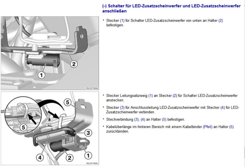

Sollte schon gehen. Es gibt ja auch eine werkseitigen Zubehörausstattung für solche Scheinwerfer. Der Anschlußstecker/Kabelabzweig hat sich bei R12R zumindest irgendwo im Steuerkopfwirrwar versteckt. Mit Halter ist nicht der Halter für die Scheinwerfer gemeint, das ist ein Rundrohr.

Hierzu eine Frage: wo finde ich diesen Stecker genau?joerg58kr hat geschrieben: 28. Februar 2022, 08:16 Sollte schon gehen. Es gibt ja auch eine werkseitigen Zubehörausstattung für solche Scheinwerfer. Der Anschlußstecker/Kabelabzweig hat sich bei R12R zumindest irgendwo im Steuerkopfwirrwar versteckt. Mit Halter ist nicht der Halter für die Scheinwerfer gemeint, das ist ein Rundrohr.
Bin fast am verzweifeln.
Seitenverkleidung Rechts und Links und das linke Ansaugrohr hatte ich schon ab,
aber diesen Stecker nicht gefunden. Modell R1200RS Bj 2018

Hier ist die komplette Einbauanleitung für die R 12 RS. Da sind auch Hinweise zu den Bilder/Kabeln

Danke schön erstmal, ich glaube damit werde ich fündig. Ich werde berichten.

Bei der 1200Rs muss einiges abgebaut werden,
linke Verkleidung komplett,
auch das Verkleidungsteil mit dem Tagfahrlicht und sogar die Scheibe.
Damit man die Stecker findet,
um beim verlegen die Kabel in die vorgegebene Position und die Steckverbindungen in vorgesehene Halterung kommt.
Jetzt nur noch zum Freundlichen und den Canbus anlernen lassen.

Steht doch alles schon in der Einbauanleitung, die ich oben hochgeladen habe
