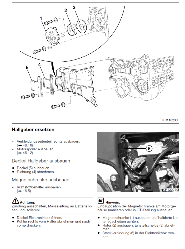

kann mir vielleicht Jemand ein Foto posten, wo der Hallgeber bei der K1200 GT sitzt?

#3 Beitrag von joerg58kr »
Du solltest Dir mal das Werkstatthandbuch (PDF ~41MB) besorgen:

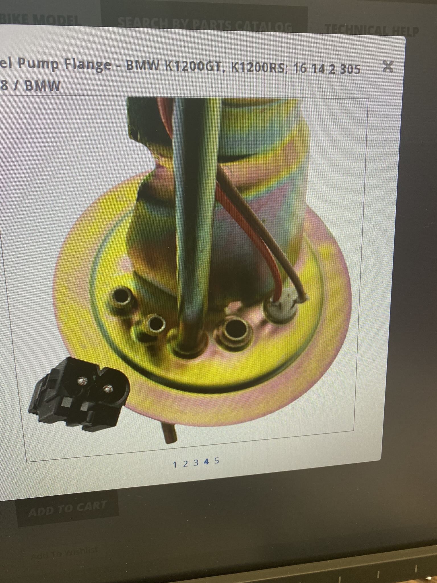

#11 Beitrag von kuestenoette »
so, nun wurde die Benzinpumpe ausgetauscht, läuft aber immer noch nicht. Das typische Surren nach Einschaltung der Zündung ist nicht da. Können irgendwelche Kabel falsch angeschlossen sein? Die Sicherungen sind alle heil. Hat jemand eine Idee?

Re: Motor geht während der Fahrt aus
#13 Beitrag von kuestenoette »
die Benzinpumpe bekommt kein Strom, es scheint an dem Benzinpumpenflansch zu liegen
