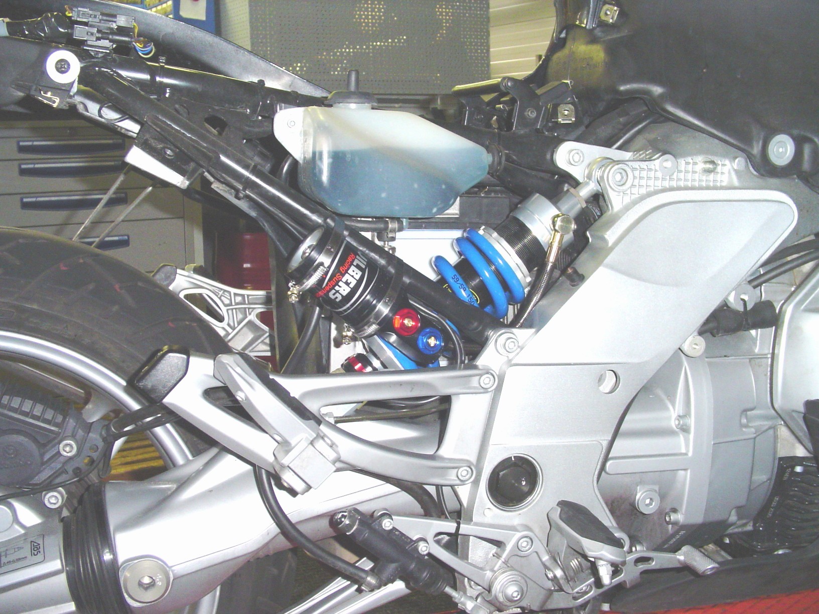

Re: Fussrasten versetzen?
Ich habe es genau anders gemacht.
Rasten hoch, Sitzbank runter, Wilbers Fahrwerk und hinten etwas höher damit. Ich sitze jetzt in der K und sie lässt sich wie ein Fahrrad fahren
Ich bin aber auch nur 184 cm

Das entsprechende Wilbers vorne und hinten reichte eigentlich schon

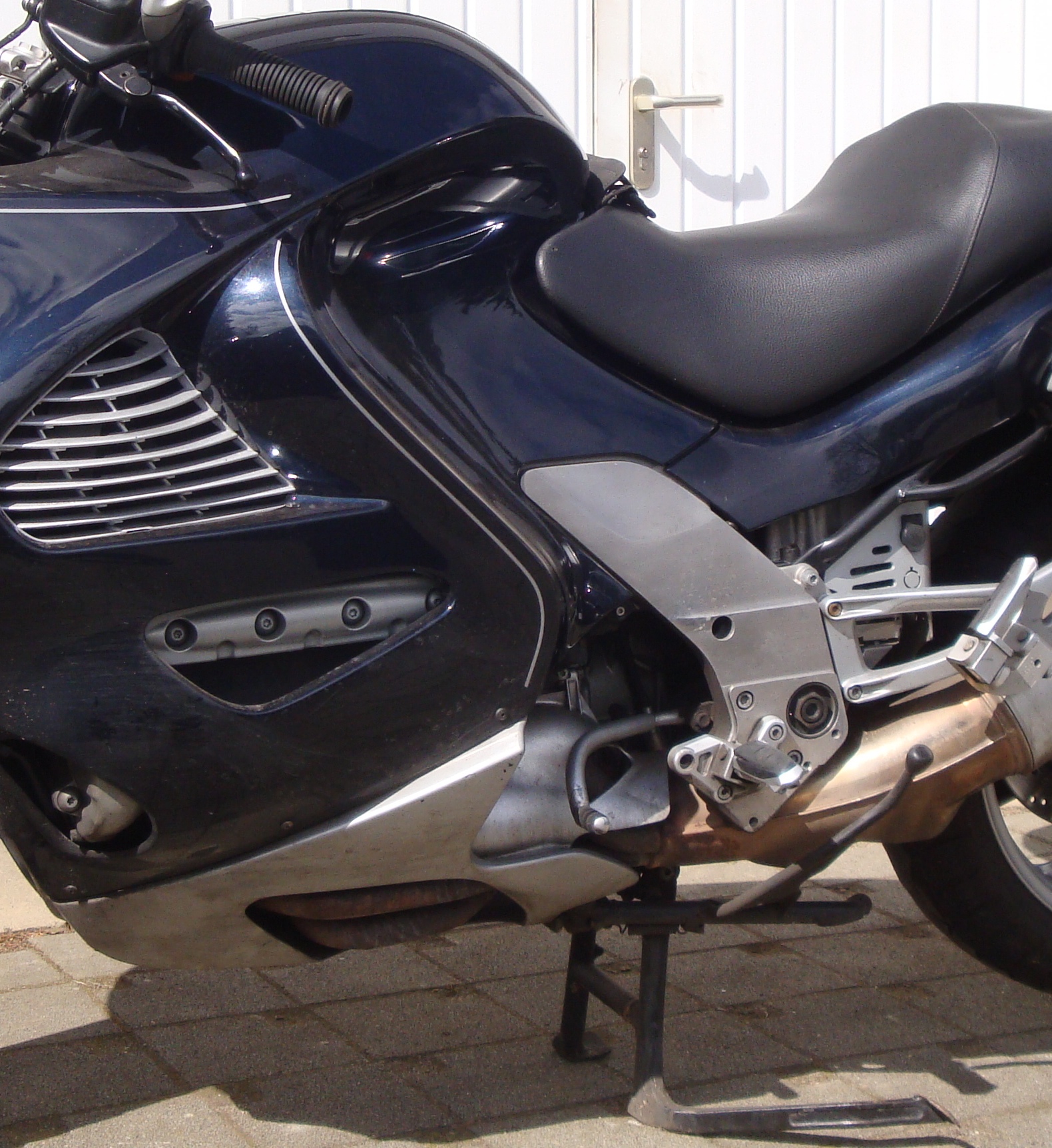

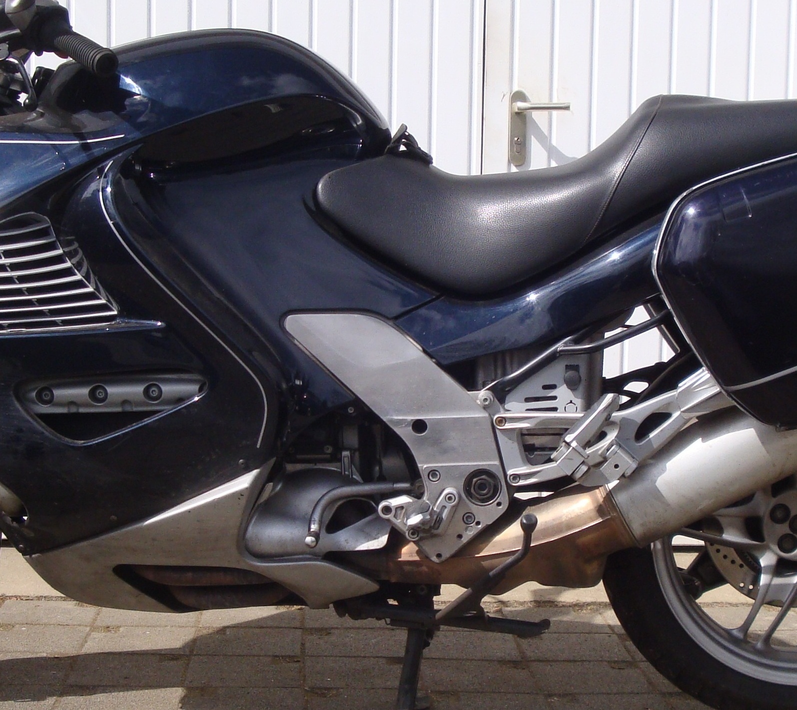

Mal nur als Beispiel was möglich wäre:
Da mir die Kniewinkel zu spitz waren habe ich die Rasten nach vorn versetzt u.
einen verlängerten Schalthebel gebaut.
Für dessen Freigängikeit mußte auch die Aussparung im Abschirmblech etwas vergrößert werden.
Die Schaltwege sind durch den größeren Hebel auch länger, aber mich stört das nicht.
K-H Menzel
K-H Menzel
Zuletzt geändert von KHMenzel am 10. Juni 2022, 11:01, insgesamt 1-mal geändert.

Kann u. will ich nicht mehrfach produzieren.
Eine positive "Lizensierung" wird es dazu von den Blaukitteln wahrscheinlich auch nicht geben .
Mit der Befestigung der Rastenplatte an nur 2 Schrauben wird mancher nicht zufrieden sein.
Da ich ein Leichtgewicht bin u. auch mit dieser Rastenstellung schon einen deftigen Sturz
überstanden u. auf Grundlage meiner beruflichen Kenntnisse in Material- u. Bauteilbemessungen
keine Vorbehalte habe, entschied ich mich für diese Lösung und ausschließlich für meinen Bedarf.
Die Verlängerung des Schalthebels erfolgte durch Auftrennen des Schalthebelrohrs hinter dem Gummi
und Einfügen eines Rohrstückes .
K-H Menzel
