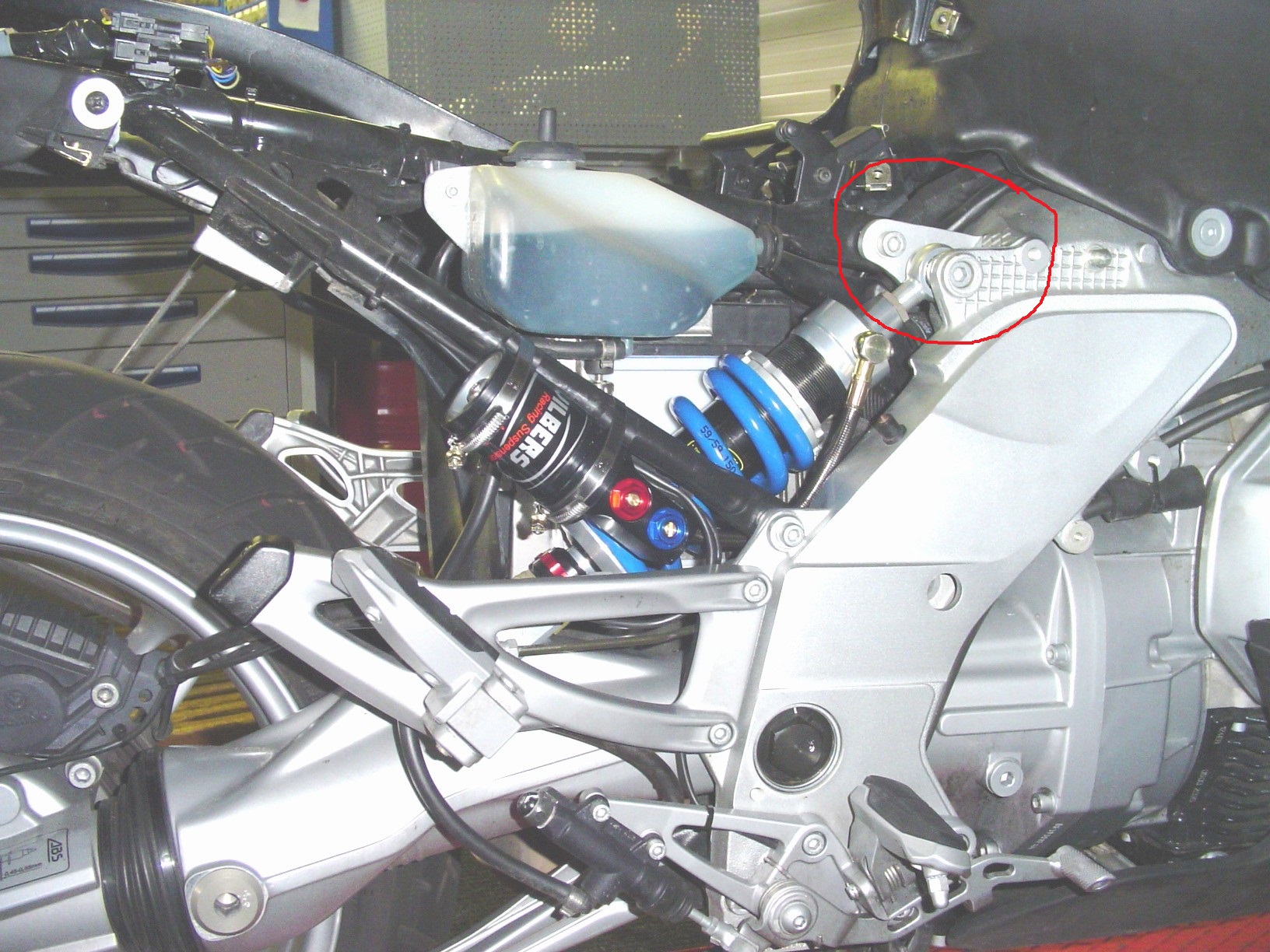

Das obere Gummilager am Federbein meiner 97er K1200RS ist ausgeschlagen. Leider finde ich dafür kein passendes Ersatzteil.
Gemessen Innen 10, Aussen 20, Länge 37mm.
Gibt es das irgendwo von der Stange?

Re: Oberes Gummilager Federbein
Du meinst aber nicht das Gummi, dass durch das Federbeinauge geht, oder?
. Wenn ja, solltest Du dir Gedanken über ein neues Federbein/Fahrwerk machen
Ja, das isses. Aber dafür werde ich kein neues Federbein kaufen wenn ich es für 5% des Preises eines neuen Federbeins auch reparieren kann.joerg58kr hat geschrieben: 27. Juli 2022, 07:17 Du meinst aber nicht das Gummi, dass durch das Federbeinauge geht, oder?

Wenn das Gummilager dort oben schon verschlissen ist, ist es der Dämpfer erst recht. Wieviel Kilometer hat die Dicke bzw. die Federbeine denn auf dem Buckel?
Die Originalen sind spätestens nach 70-90TKM durch. Ein Federbein ist genauso ein Verschleißteil wie eine Kupplung, Reifen, Bremsbelag, etc.

Nur zur Info: Passendes Silentlager gefunden. Für 22 EUR inkl. Versand repariert.
