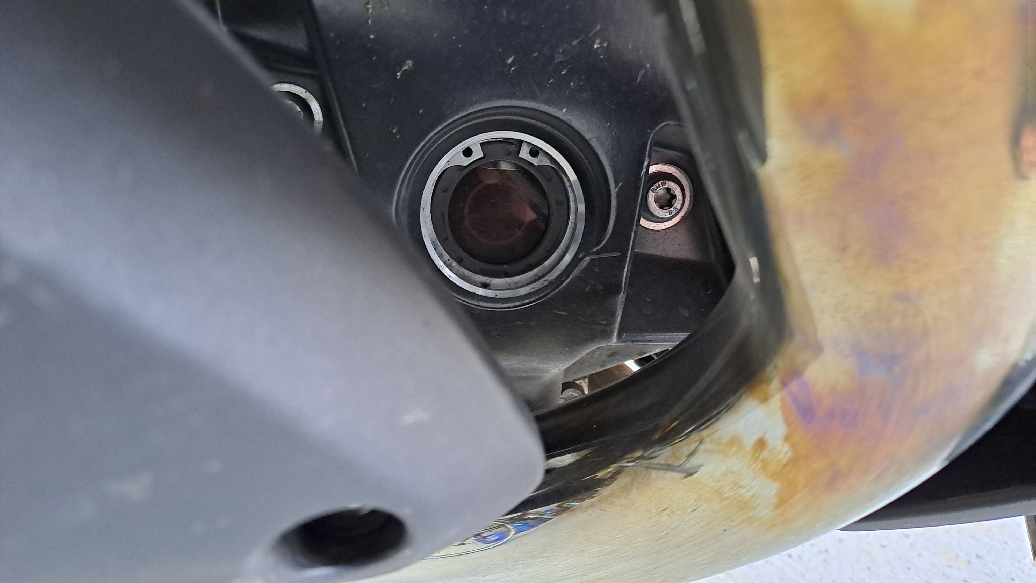

mein Ölverbrauch ist ebenfalls nicht messbar , er bleibt immer am Schauglas auf Maximum .
Man kann und braucht nichts nachfüllen von einem Service bis zum nächsten Service .
Gruß , Dirk

Die füllen zu viel rein, ich habe extra gesagt maximal 3,8 Liter nicht mehr.r-biker hat geschrieben: 10. August 2022, 20:50 Hallo ,
Gruß , Dirk
Schauglas ist aber wieder ganz voll, der Verbrauch ist minimal auf 10000 km ca 0,3 Liter

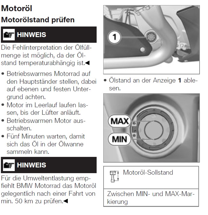

tatsächlich würde mich in diesem Zusammenhang interessieren wie Ihr den Ölstand korrekt messt ?
Soll das Motorrad dazu auf den Hauptständer gestellt werden ?
Öl habe ich bisher noch nie nachgefüllt, das macht die Werkstatt bei der jährlichen Inspektion.
Den Verbrauch kann ich nicht berechnen, da dies von der korrekten Ablesung abhängig ist.
HG
RS-Tommi
HG
RS-Tommi
herzlichste Grüße
RS Tommi
RS Tommi
- beno
- Beiträge: 337
- Registriert: 2. Mai 2011, 22:44
- Mopped(s): R1250 RT 2022
- Wohnort: Schwäbische Alb
Re: Ölverbrauch R 1250 RT , Bj. 2019, 136 PS
Motorrad auf den Hauptständer stellen, die BMW Werkstätten füllen meist die vollen 4 Liter rein. Das Schauglas ist dann komplett voll, eigentlich zu viel. Schau auf das Bild ganz oben, mehr sollte nicht rein.

Guckst Du in dein "Verbotenes Buch"RSTommi hat geschrieben: 12. August 2022, 12:07 .
