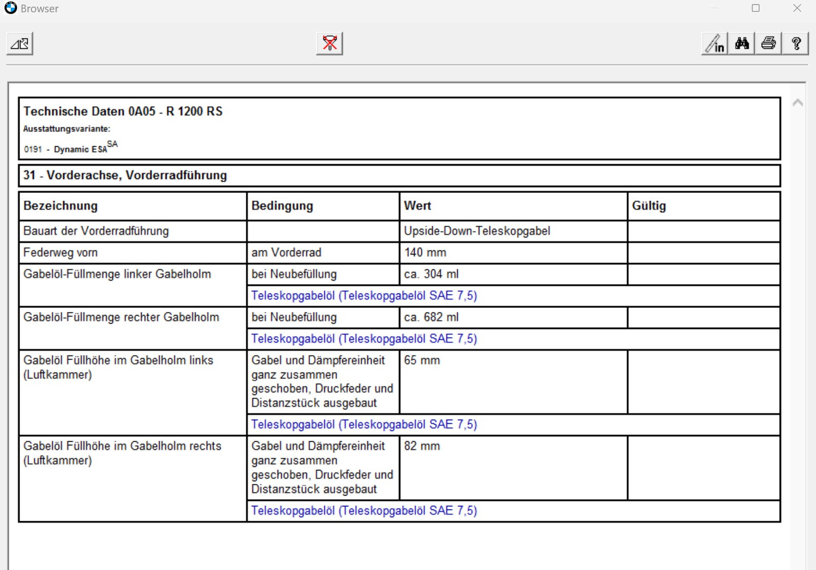

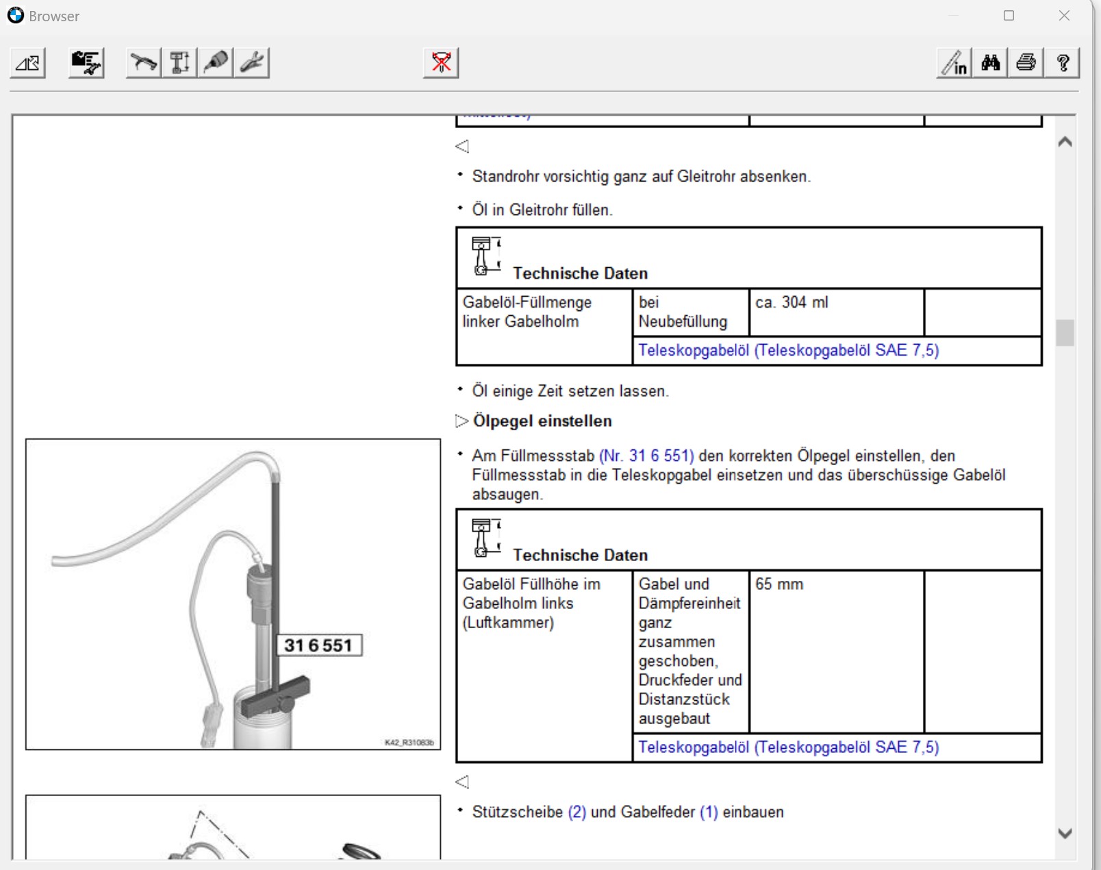

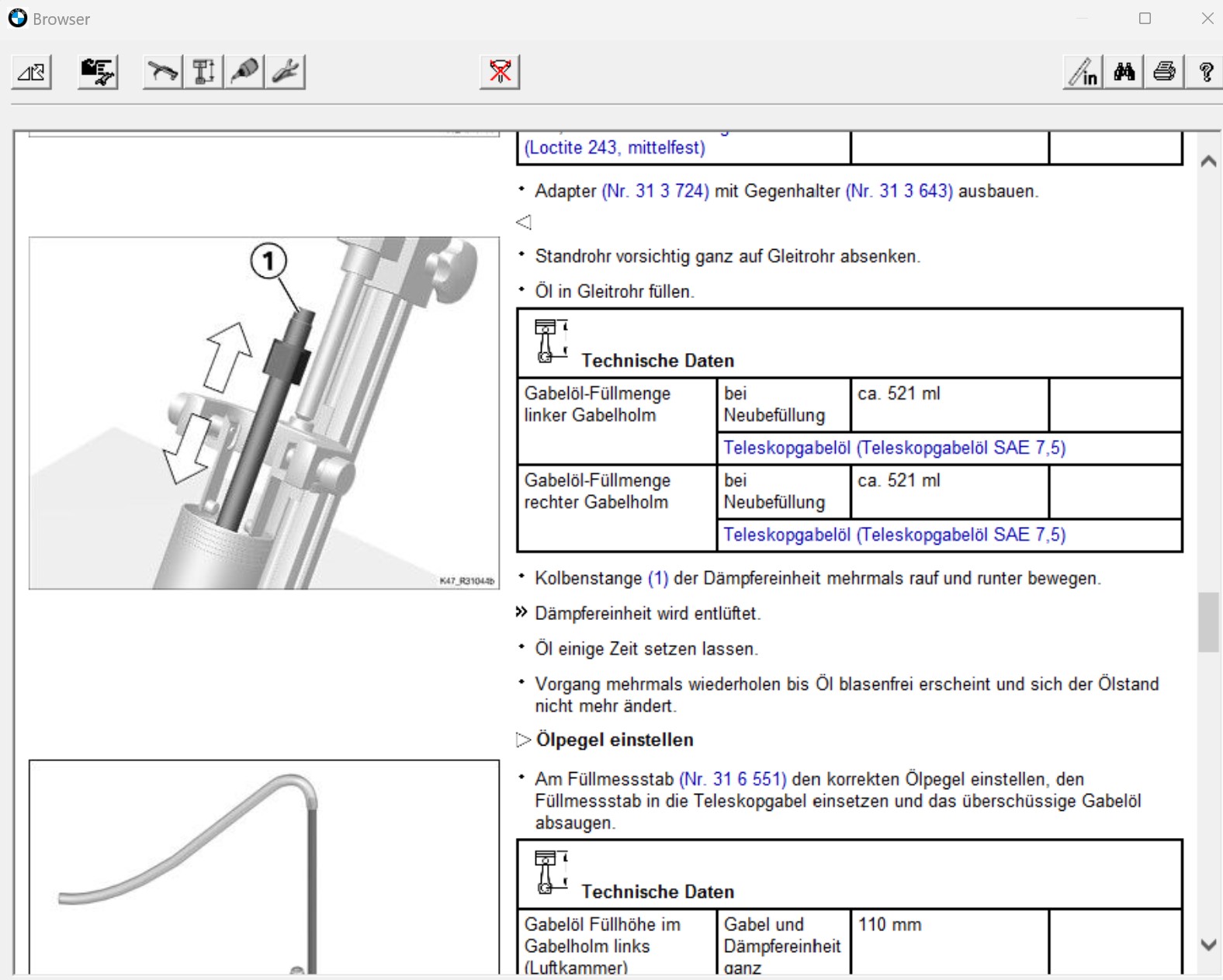

Welche Gabel hast Du denn mit oder ohne ESA?
In beiden Fällen kommt aber Teleskopgabelöl SAE 7,5 hinein. Aber Achtung nicht einfach die angegebenen Mengen einfüllen, Die beziehen sich auf die Neu-/Erstbefüllung einer trockenen Gabel. Die genaue Menge mit Messstab ermitteln.

Hallo Jörg, danke für den Tipp, ich habe ESA.
Für den linken Gabelholm habe ich das Maß 65mm und für den rechten Gabelholm das Maß 82mm in meinem Wartungs- und Reparaturbuch gefunden. In der Bedienungsanleitung steht 10W aber nicht ob synthetisch oder mineralisch. Ich hatte auch schon den Wert 7,5W, wie auf deinem Bild, im Forum gesehen, daher meine Frage.

65 mm links und 82 mm rechts sind richtig. So steht es auch in der Rep-DVD, ebenso die SAE 7,5
Ich würde mich nach den offiziellen Angaben von BMW richten.

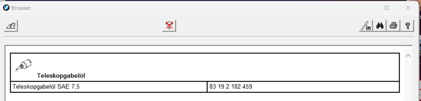

BMW macht keine Angaben ob mineralisch oder synthetisch. 2018 wurde das ursprüngliche Öl (83 19 2 182 459) durch den Typ 2 (83 19 2 460 735) ersetzt.

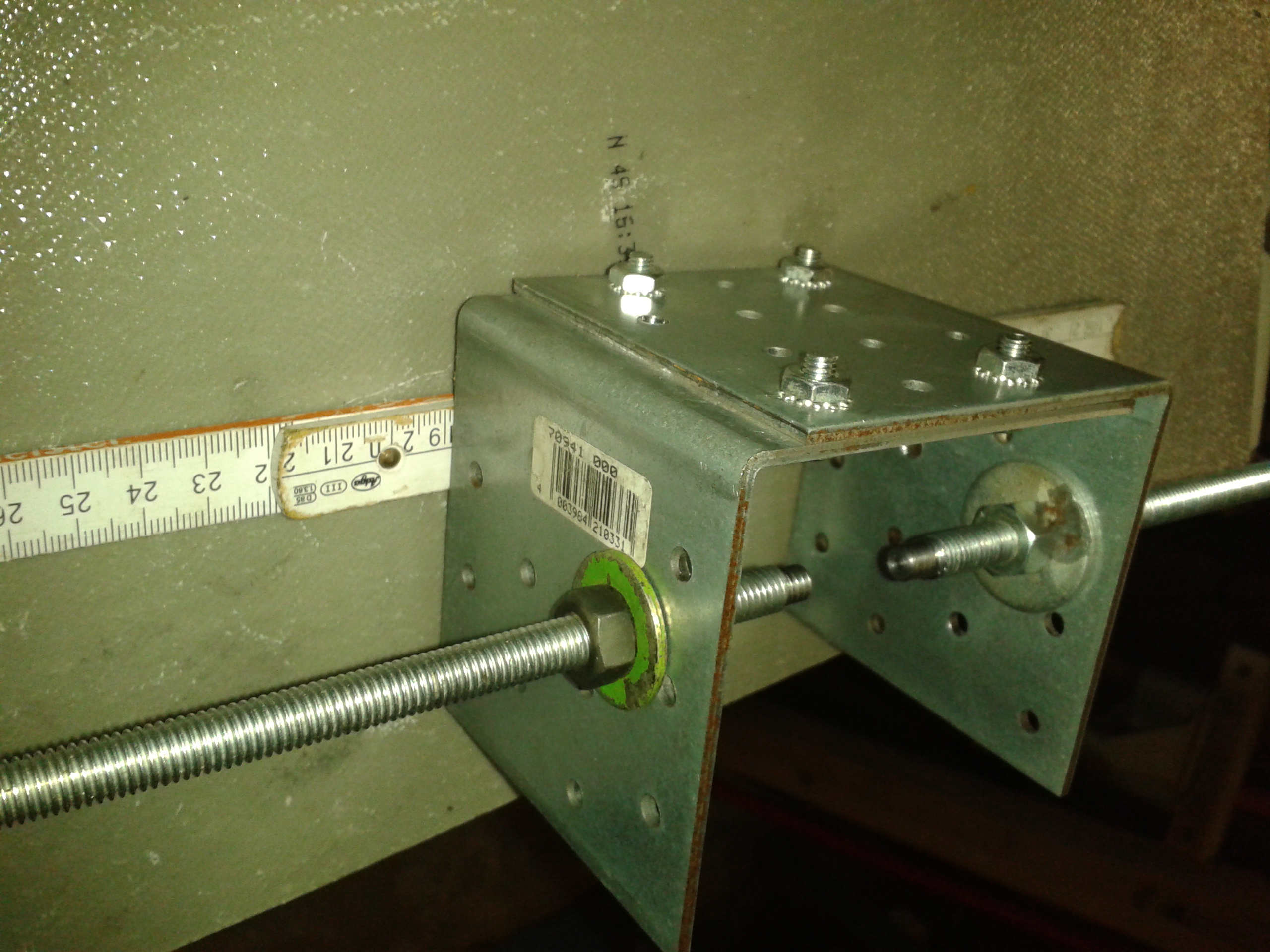

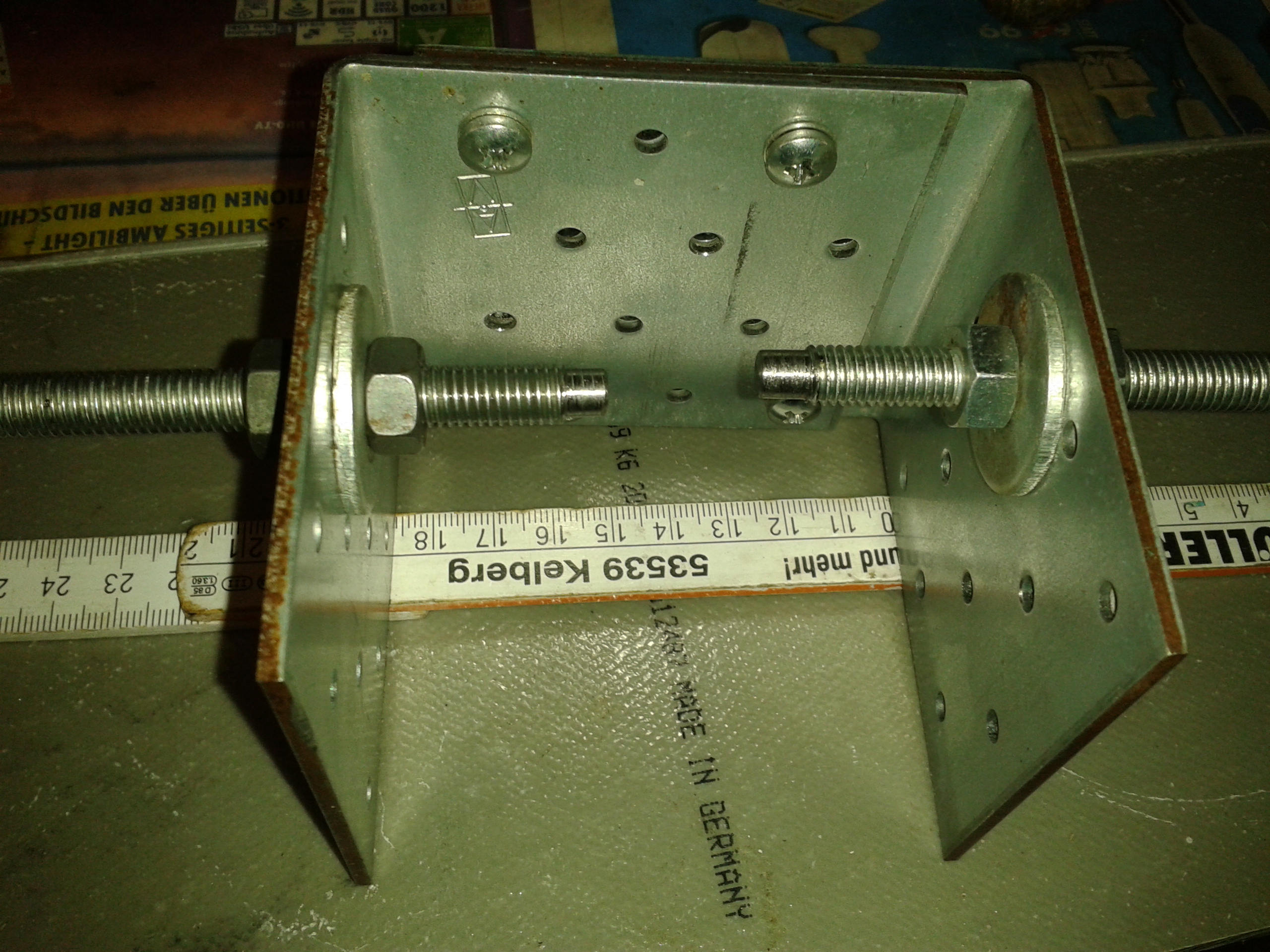

Das Öl war nicht so schmutzig wie es auf manchen Videos zu sehen ist. Die Ölmenge in der Gabel links bekam ich nicht eingefüllt, 304ml waren zu viel, die ml-Angabe war ja auch für Neubefüllung, ich habe auf Maß 65mm befüllt. Auf der rechten Seite ist zu beachten, dass das Einschiebeblech mit der 14mm Nut, möglichst dünn ist. Ich hatte eine 3,5mm dicke U-Scheibe zurechtgesägt und das Problem, das ich diese nicht unter die Mutter geschoben bekam. Zum niederhalten der Kunststoffrohre im rechten Gabelholm, habe ich zwei Blechwinkel zusammengeschraubt und zwei M8 Gewindestangen mit Muttern an die Blechwinkeln gekontert. Füllmenge 682ml bzw. 82mm. Im Zuge des Gabelölwechsels, habe ich noch die Bremsbeläge und die Bremsflüssigkeit vorne erneuert, die Bremsbeläge hätten noch etliche 1.000km gehalten.
