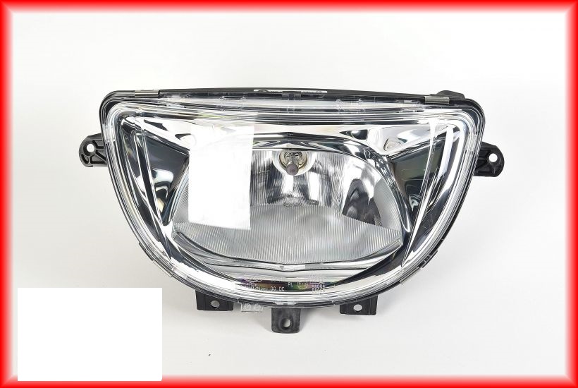

passt der Hauptscheinwerfer der Mü (ab 2004) auch in der K2LT (99-03)?

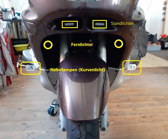

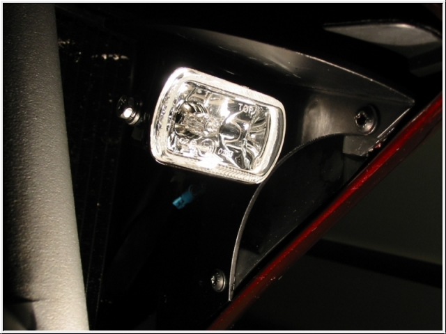

oben in den Nieren sind 2 kleine LED´s verbaut, sieht m.M. nach besser aus als das "Teelicht" im Scheinwerfer. Unter den Sturzbügeln habe ich meine "Kurvenlichter" (MotoBozzo) montiert.
2 LED Fernlichter(von Louis) werde ich unter der Niere an der Verkleidung montieren (gelbe Kreise), den Strom dafür bekommen sie von dem org. Fernlichtkabel, die Fernlichtbirne im Scheinwerfer liegt dann brach.
So dachte ich, ich tausche den Scheinwerfer gegen den H7 der Mü, sieht dann besser aus. Xenonumbau ist mir zu aufwendig.
Ob ich es mache kommt darauf an ob der Mü Scheinwerfer passt und natürlich was das alles kostet.

@ Jürgen: Das ist richtig mit der LED Birne, aber bei mir wird seit meinen Unfall mit nicht Regel konformen Anbau, bei denen ich alle Kosten übernehmen musste samt fahren ohne Betriebserlaubnis, nur noch erlaubtes Equipments verbaut.
Dazu kommend @ Travel: Alle An- Umbauten sind vorher mit dem TÜV abgesprochen und vom Ingenieur genehmigt und bestätigt worden.
Zum Thema Fernlicht: Ich darf beide Birnen nicht gemeinsam nützen, entweder das org. H3 oder die zwei LED Zusatzscheinwerfer.
Ich habe ab morgen noch 4 Tg. alten Urlaub, dann werden die Fernlichter LED montiert und angeschlossen.

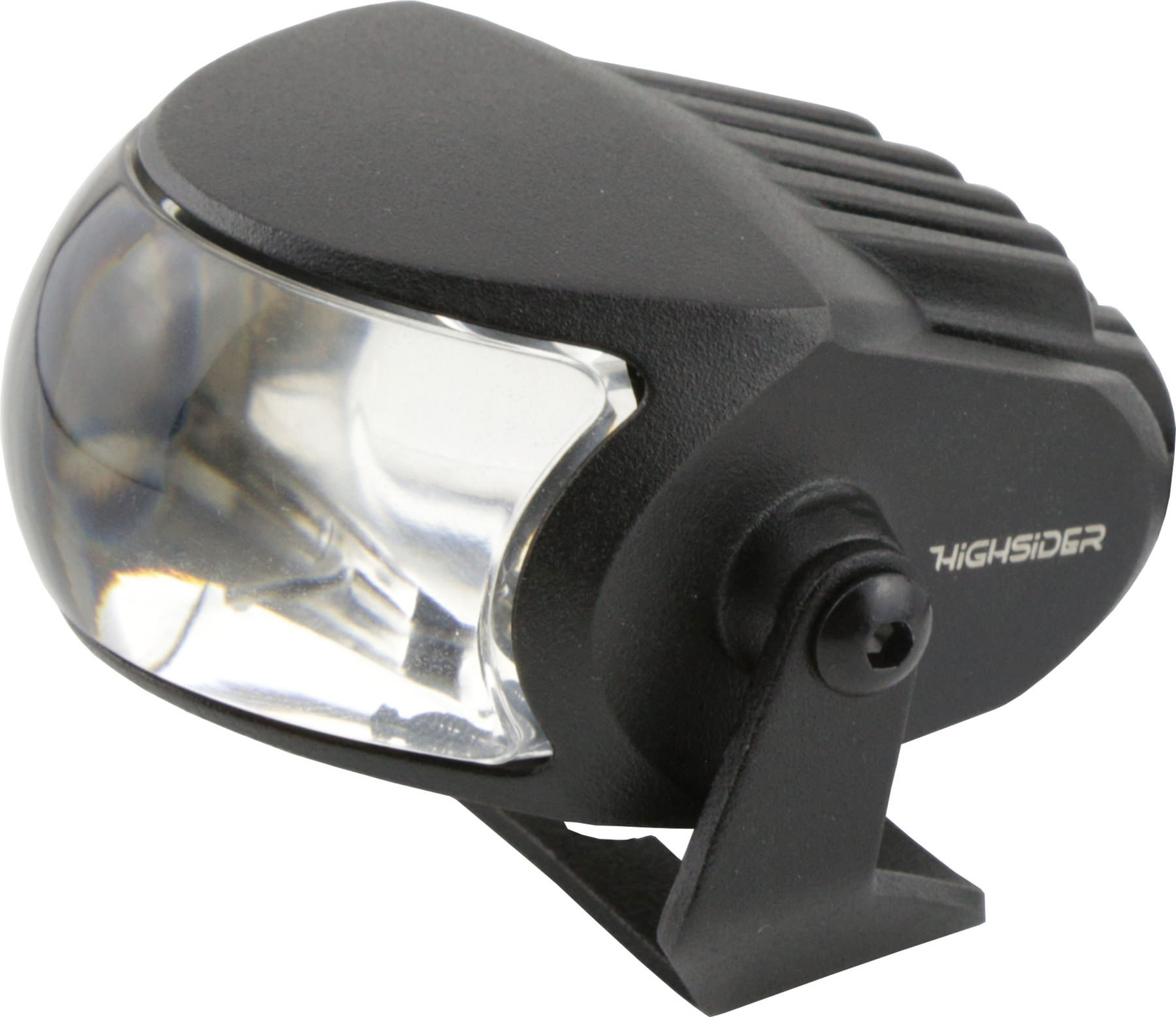

Montiert werde jedoch die Louis LED´s.
Anzusehen beim LT Treffen im Kaunertal.
