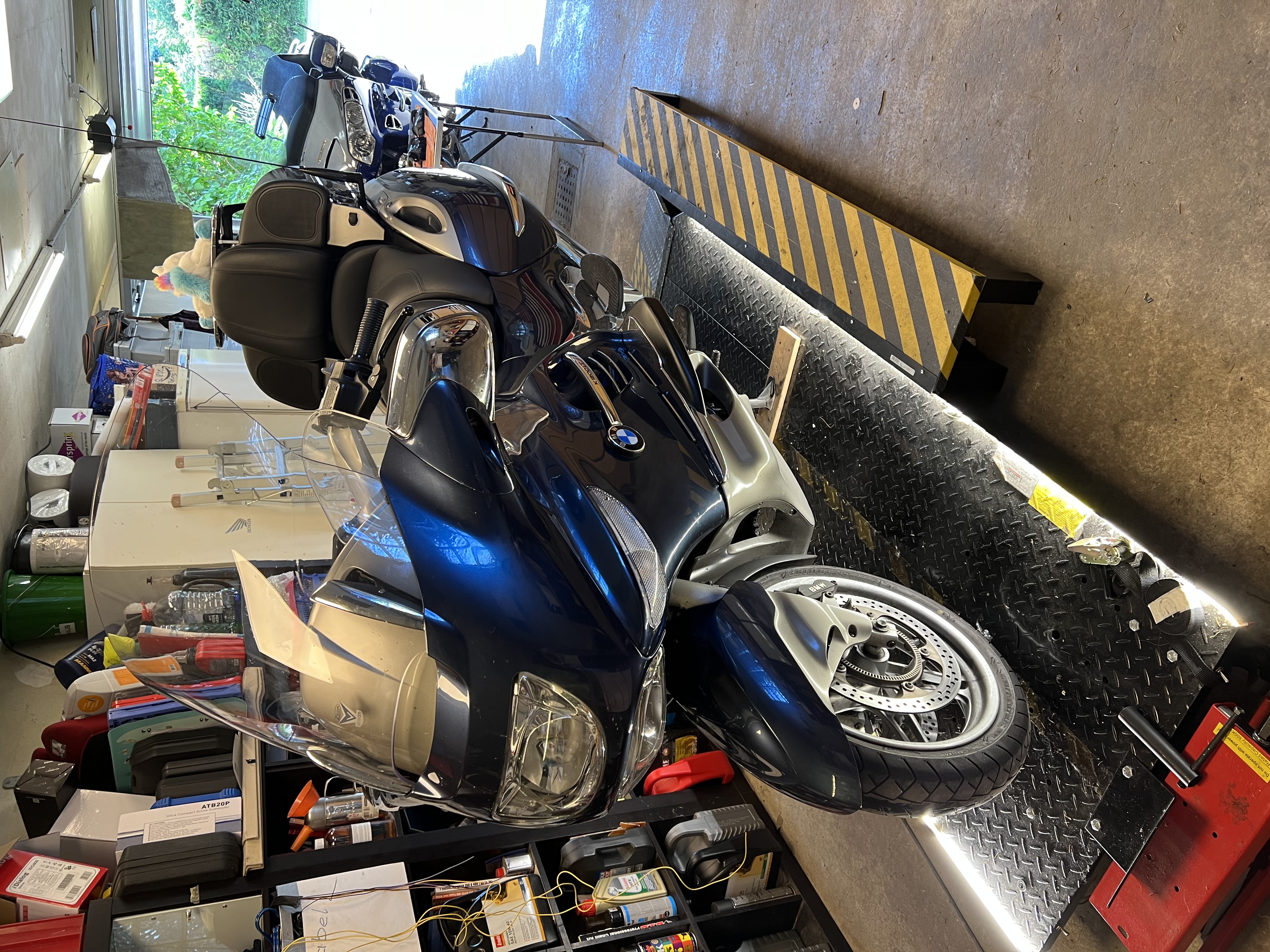

- Beiträge: 4291
Re: Hebebühne
und einen Flaschenzug dazu an die Decke.. für die Bühne Zahel ich 600.. 1200 € dann aber elektrischhydr. oder pneumatischhydraulisch hoch..
für eine LT taugen keine 2 Colakisten.. so hatte ich auch schon mal an einer R1200S gebaut, geht sogar davor Sitzen.
