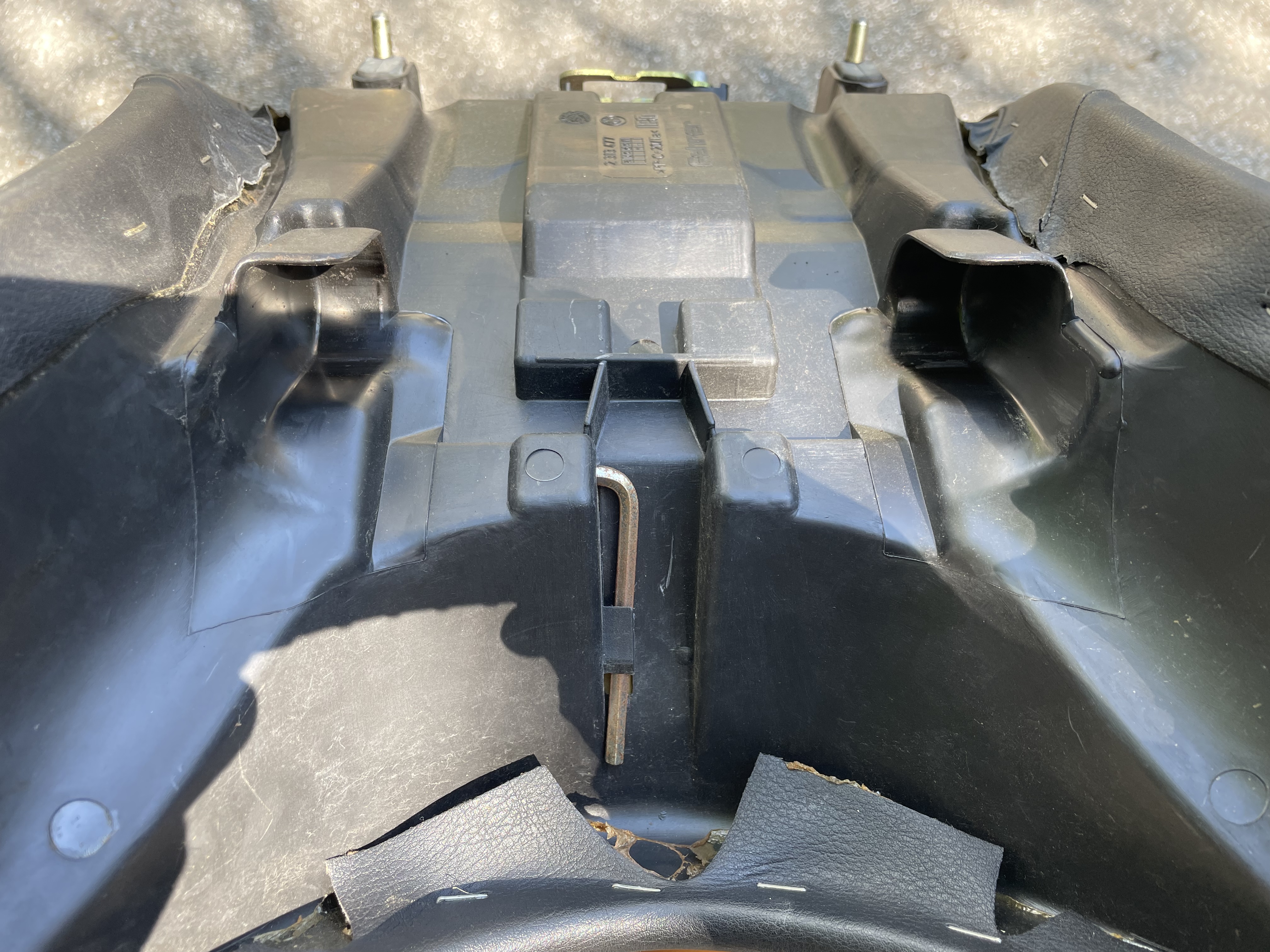

In Bildern: Schloßeinheit und Halteeinheit vorn. Der Haken der Schloßeinheit greift in die Blechlasche am Fahrersitz.
//uploads.tapatalk-cdn.com/202305 ... d013d4.jpg//uploads.tapatalk-cdn.com/202305 ... 6ab1fc.jpg

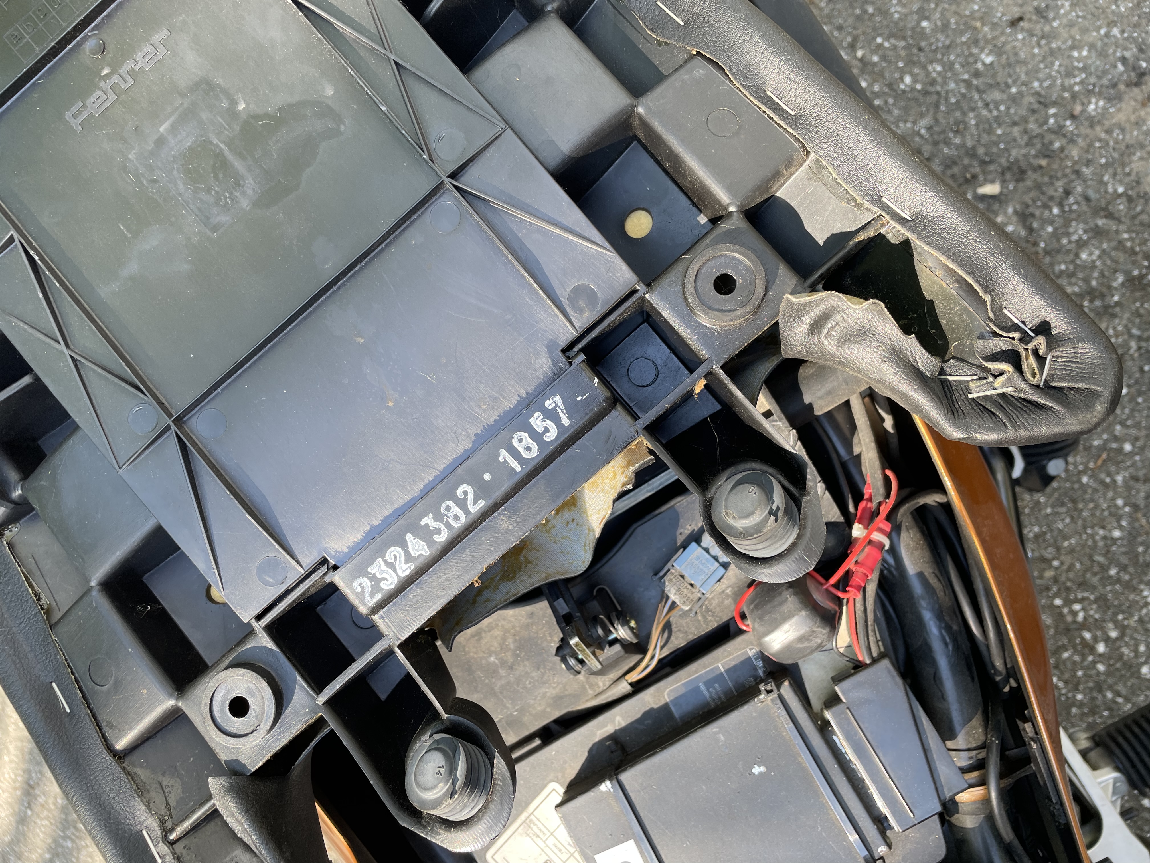

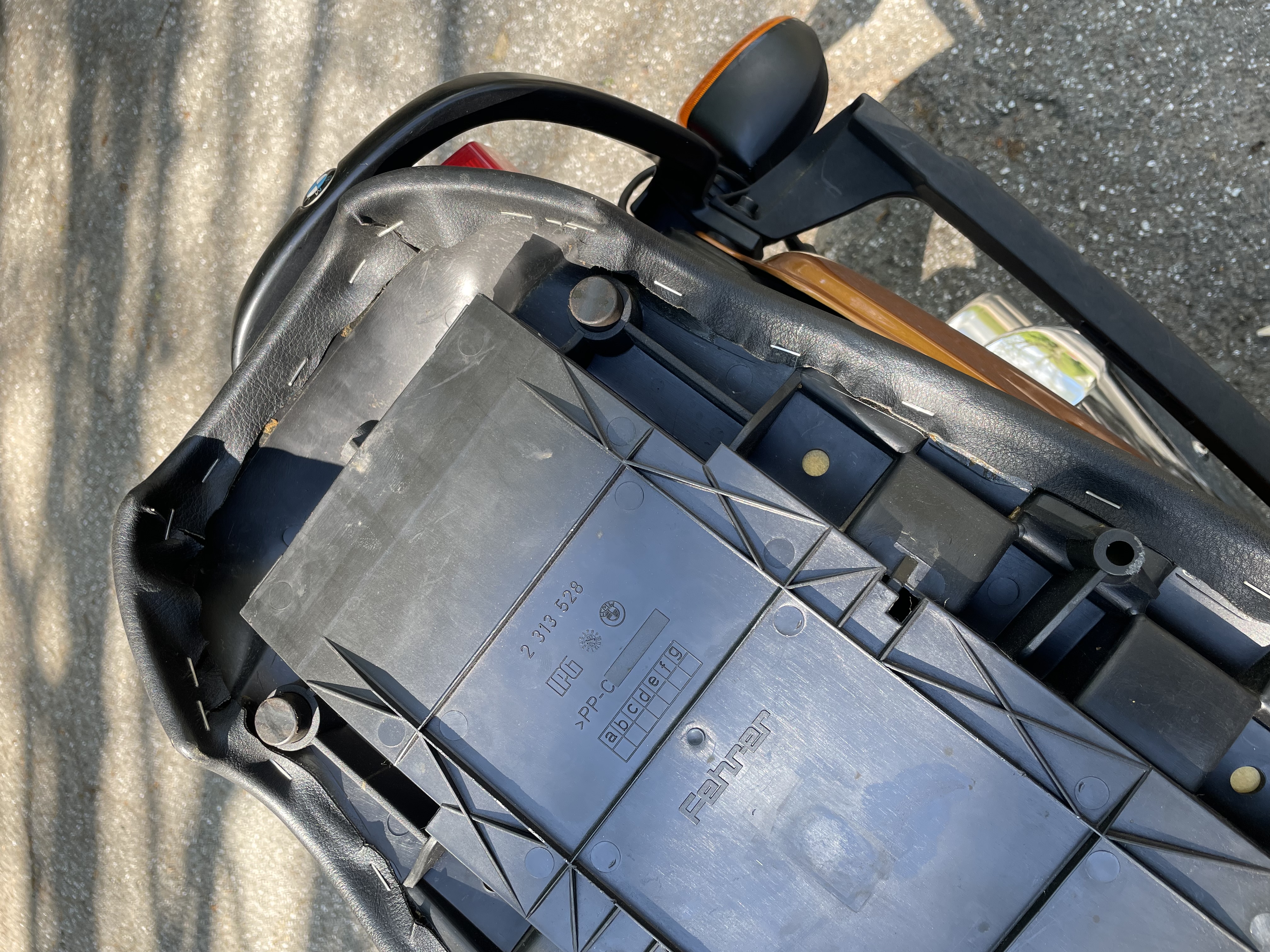

Heute habe ich diese zwei Bilder in der Garage gehabt. Sieht alles „neu“ aus - das Motorrad ist ja erst 8600km alt. Und stand immer in der Garage…
- R850scrambleR
- Beiträge: 2085
- Mopped(s): R850scrambleR
- Wohnort: scrambler-city.ffm
Re: Sitz der R1100R beim starken Bremsen locker
Sieht normal aus. Sitzbank in Stellung "hoch" ist eingerichtet. Jezt fehlen noch Bilder von der Bank.

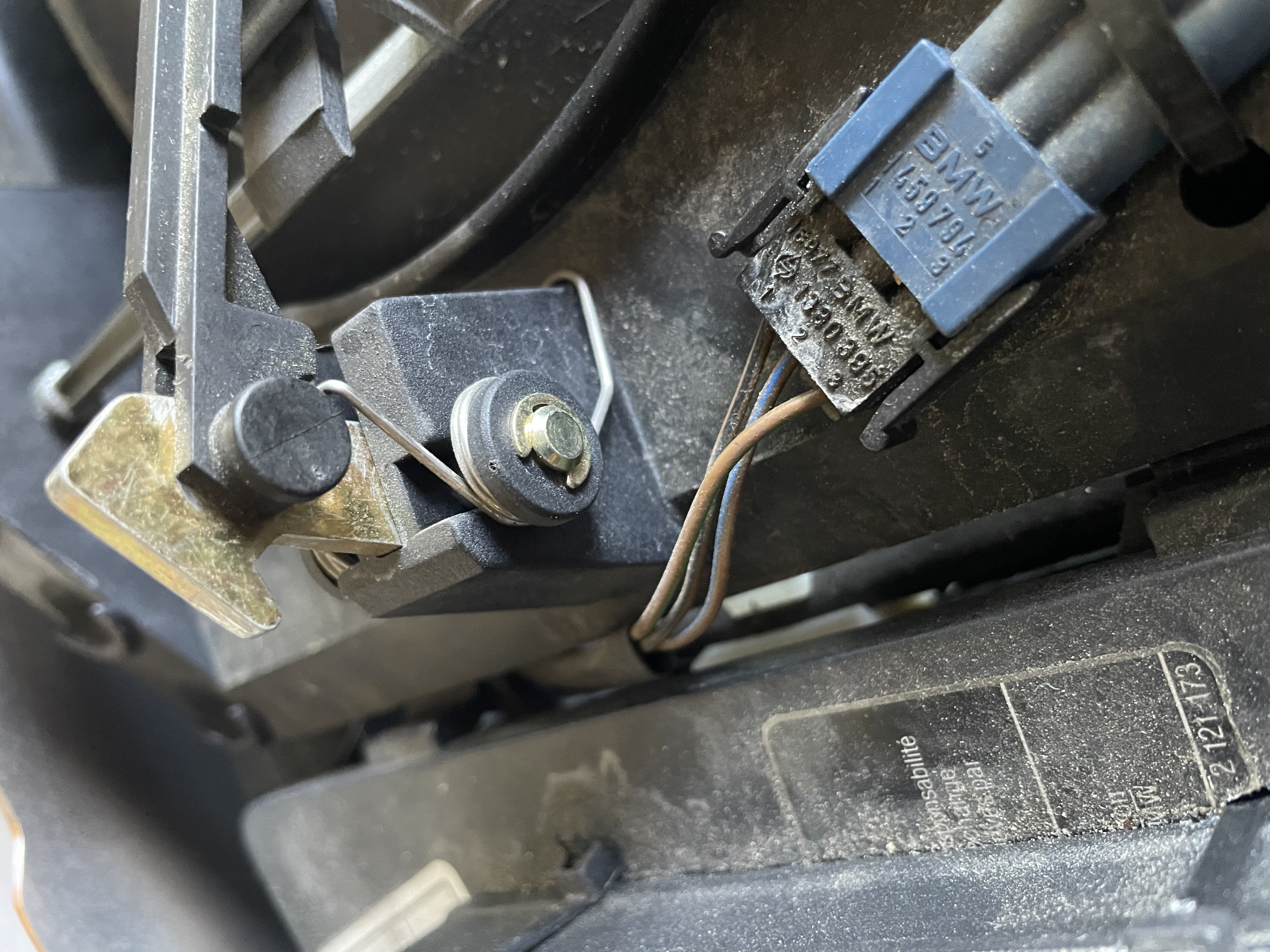

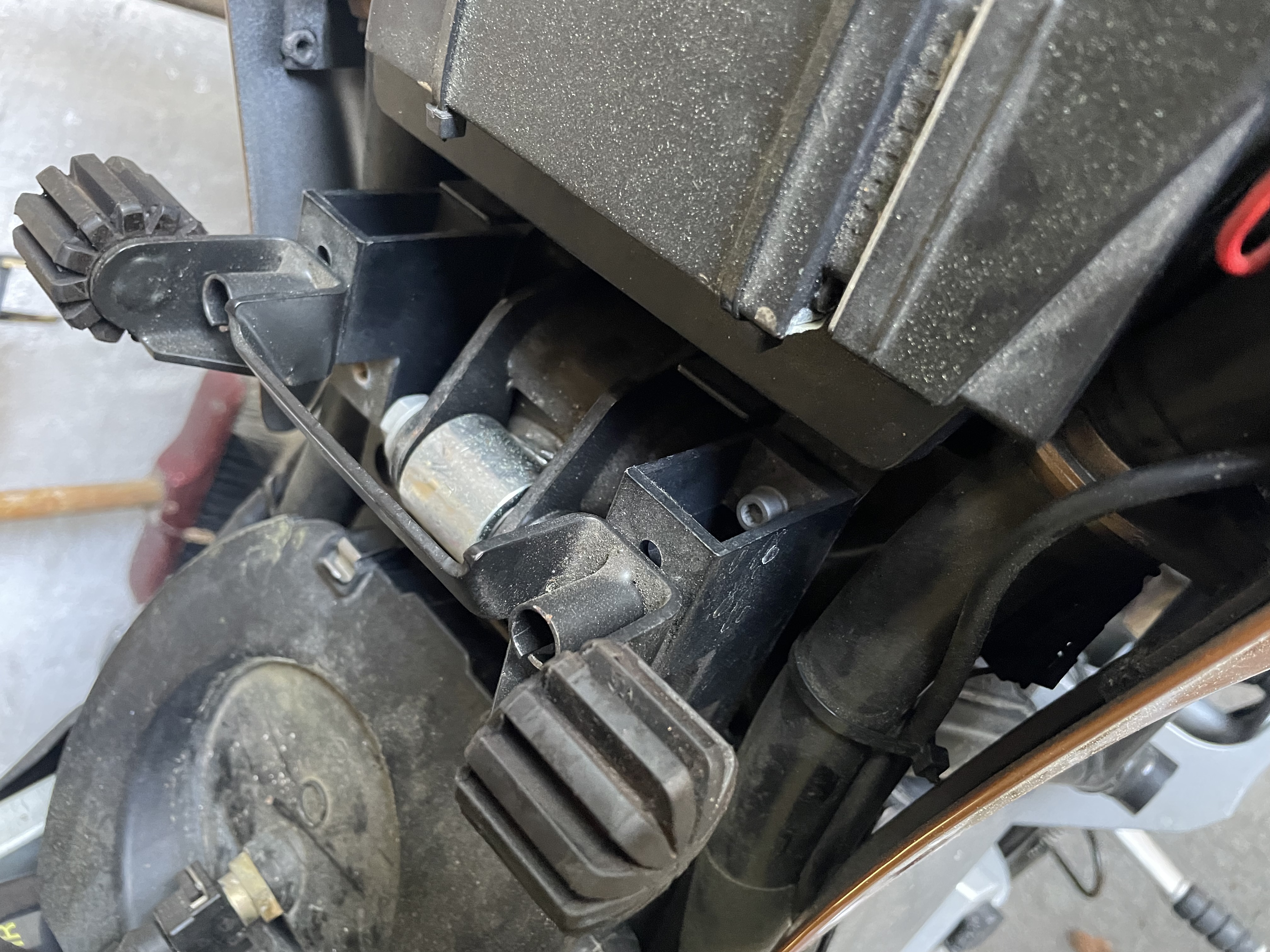

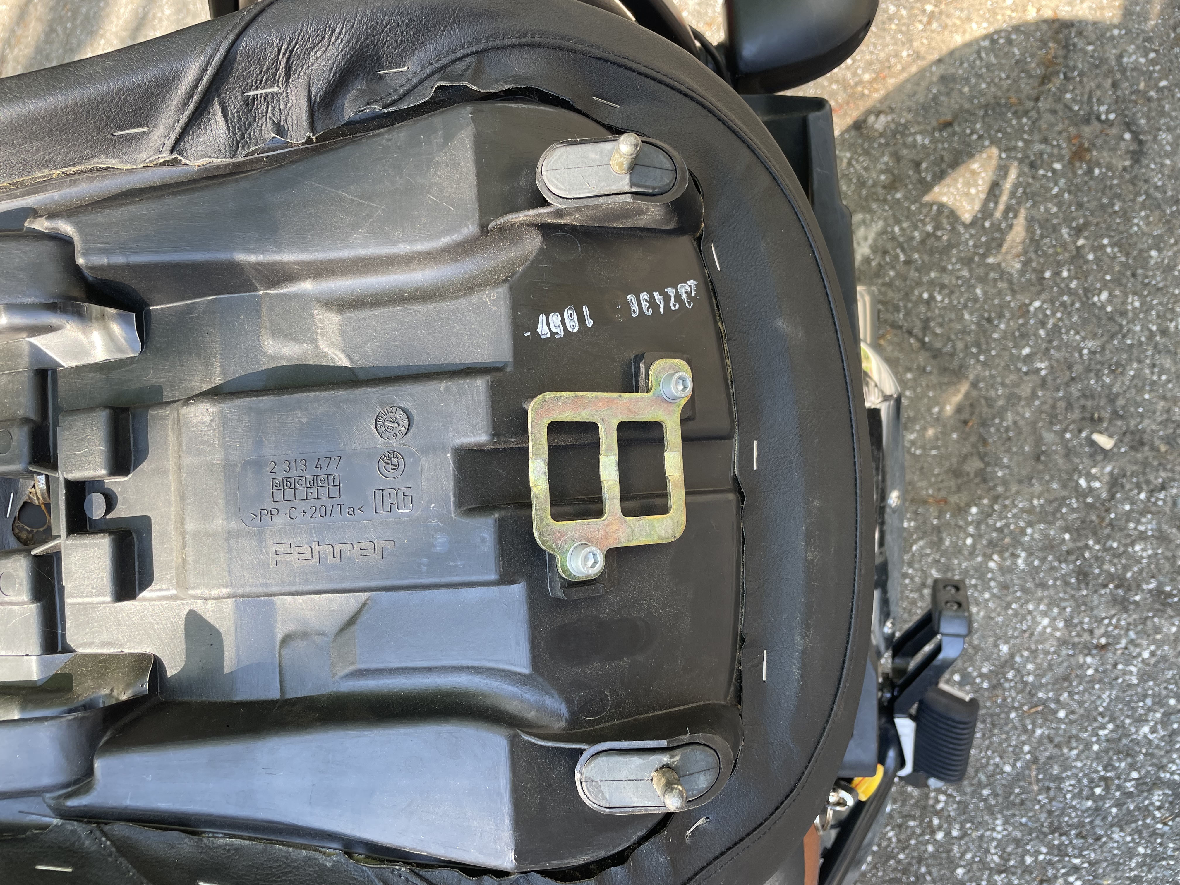

Noch die Sitzteile von unten - und ich bleibe ratlos…
- R850scrambleR
- Beiträge: 2085
Die Haltenase für die Soziabank hat hinten noch einen Gummipuffer. Ist der da?
Das Halteblech (mit den 3 Streben) für den Schloßhaken kann man lösen und justieren. Vielleicht etwas "tiefer" montieren... Oder höher...

Moin Nils,
das Halteblech ist in Langlöchern gehalten. Hier ein Bild meiner Bank. Du siehst, dass das Blech bei mir "zur Sitzfläche hin" verschoben ist. An der Stelle würde ich weitertesten (verschieben nach oben/unten)... Deine Bank ist in der hohen Stellung, entsprechend muß es in der unteren Rastung gut halten. Man,kann fas Blech auch mittig etwas "nach vorn" biegen, um den Haken straffer halten zu können.//uploads.tapatalk-cdn.com/202307 ... ea02cd.jpg
