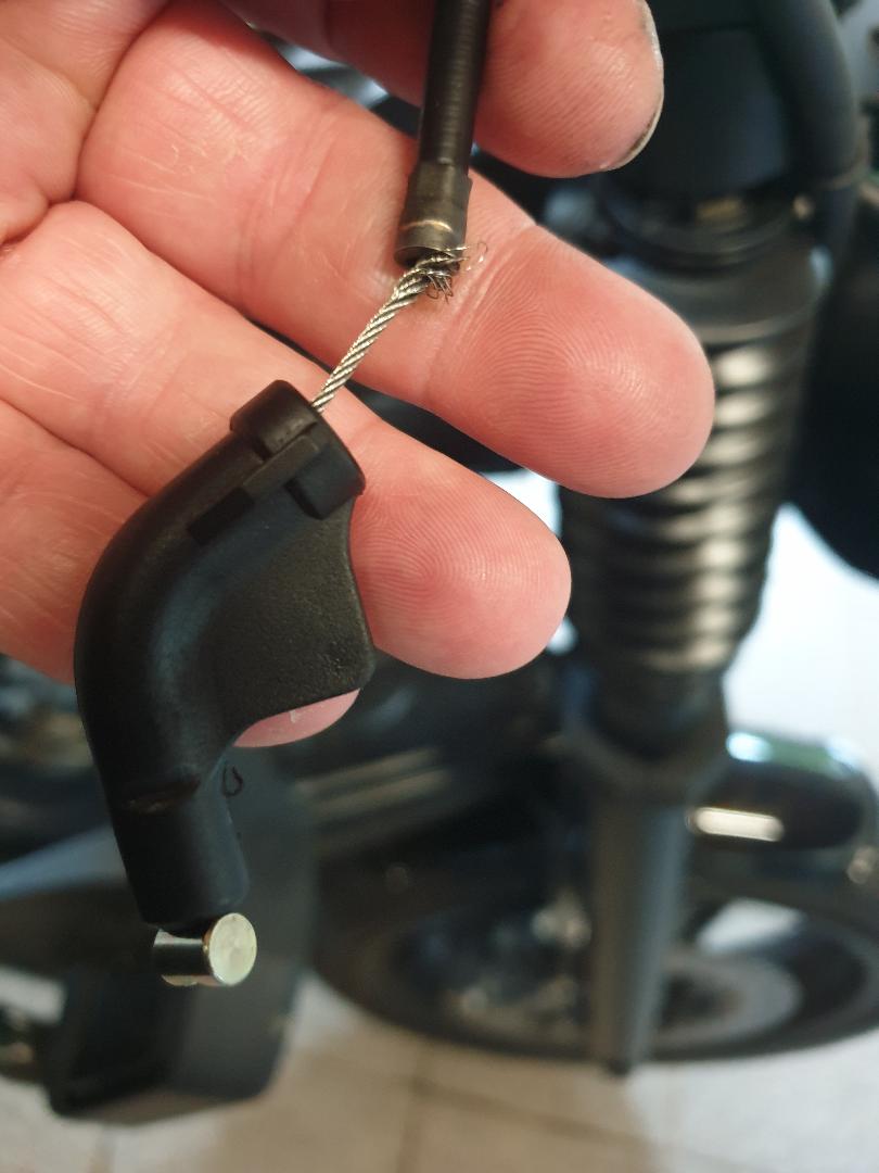

Hallo Gemeinde,
bei meiner R1100R (Bj 95) ist mir heute der Gaszug eingerissen. Hatte dadurch sehr hohe Stand-Drehzahlen da der Zug nicht mehr zurückschnellen konnte.
Weiß zufällig jemand welche Teilenummer der Gaszug hat? Habe ich das richtig gesehen, das der zum linken Vergaser geht und dann durchgehend zum rechten Vergaser gebrückt ist?
Wollte bei BMW Bayer nachsehen, die hatten immer so schöne Teilelisten/Explosionszeichnungen. Allerdings sind die leider zur Zeit offline.
Meint ihr, den kann man selber tauschen?

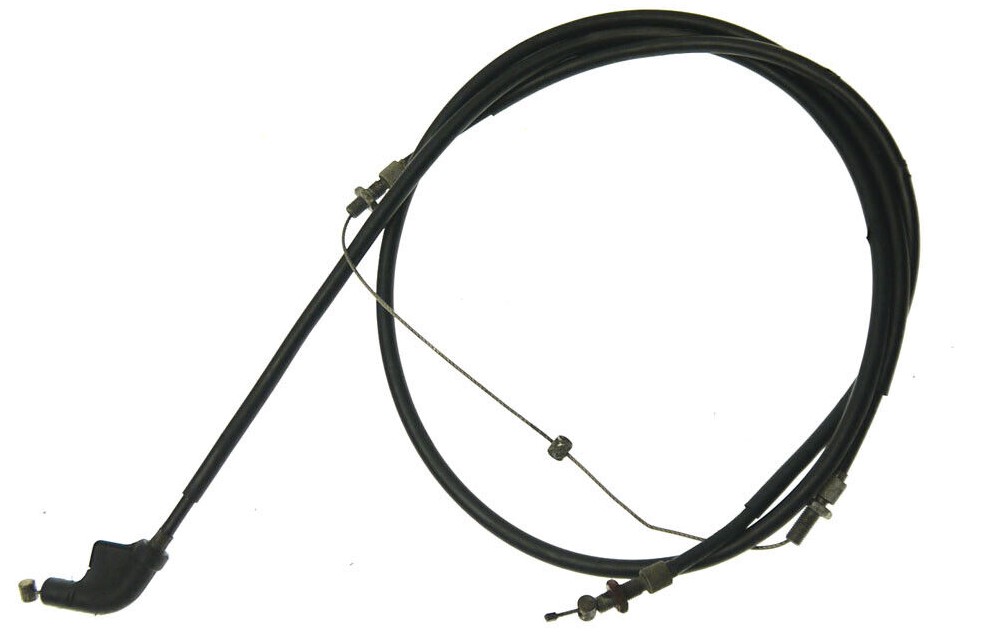

Möchte, wenn möglich, gerne einen neuen original Gaszug einbauen. Es müsste die Teilenummer 32732314765 sein. Dabei handelt es sich um einen durchgehenden Gaszug für beide Vergaser. Vom Griff bis zum Vergaser links, dort wird der Nippel einhangen und geht dann weiter zum rechten Vergaser. Leider habe ich den noch nicht neu gefunden. Habt ihr vielleicht noch eine Idee wo ich den her bekommen könnte?
Wenn gar kein neuer zu finden ist, muss ich im Notfall einen gebrauchten einbauen.
danke erst mal für die Rückmeldungen.

Re: Gaszug gerissen
Ich habe jetzt mal die neue Teilenummer bestellt. Bin mal gespannt ob der passt. Beim Griffstück sind 2 Arretierungsrillen dran wo beim Zug eine Ausparung sein müsste. Ich berichte!
