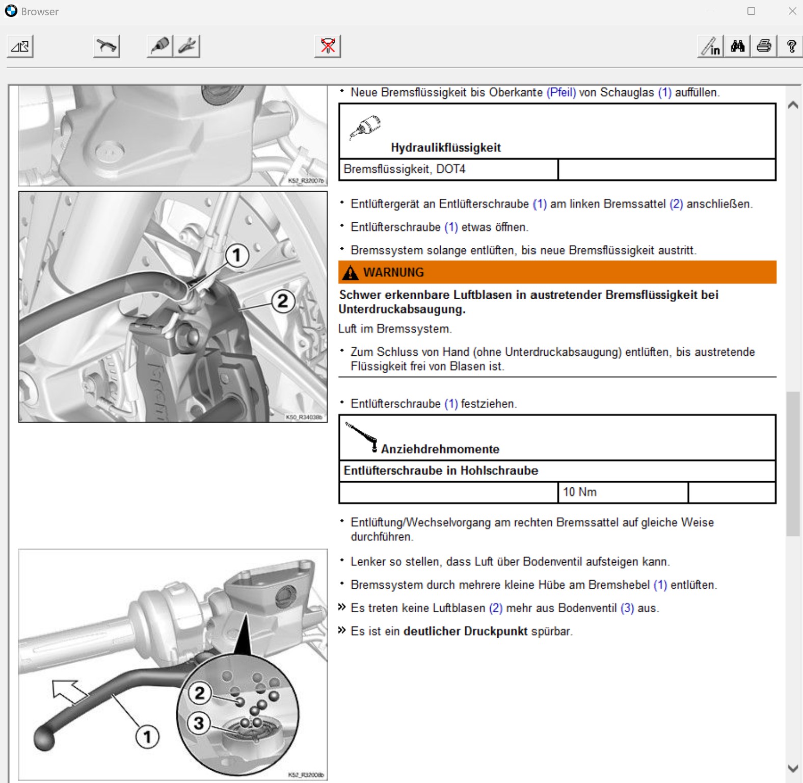

Die Pumpen des ABS-Moduls müssen zwingend arbeiten, um die alte Bremsflüssigkeit aus dem Modul auszustossen und die Entfernung von Luftblasen sicherzustellen.blueq hat geschrieben: 13. Juni 2023, 14:47 Man kann über die Software den ABS Modulator ansteuern damit die Ventile vom Modulator öffnen und schliessen,ich habe vorm und nach dem Wechsel aber nur das ABS auf einem Schotterparkplatz ins regeln gebracht,reicht auch...das bisschen alte Flüßigkeit vermischt sich mit der neuen.
Der BMW Scanner und der GS911 führen diesen Vorgang durch.

Das war beim FTE I-ABS so, aber bei den aktuellen Modellen wird ganz normal mechanisch entlüftet. Es wird nur über die Bremshebel entlüftetgnegraes hat geschrieben: 17. Juni 2023, 16:55 Die Pumpen des ABS-Moduls müssen zwingend arbeiten, um die alte Bremsflüssigkeit aus dem Modul auszustossen und die Entfernung von Luftblasen sicherzustellen.

So siehts aus, das es "zwingend" nötig ist ist absoluter Humbug!! Motoscan kann es natürlich auch, nur mal so nebenbei @gnegraes
