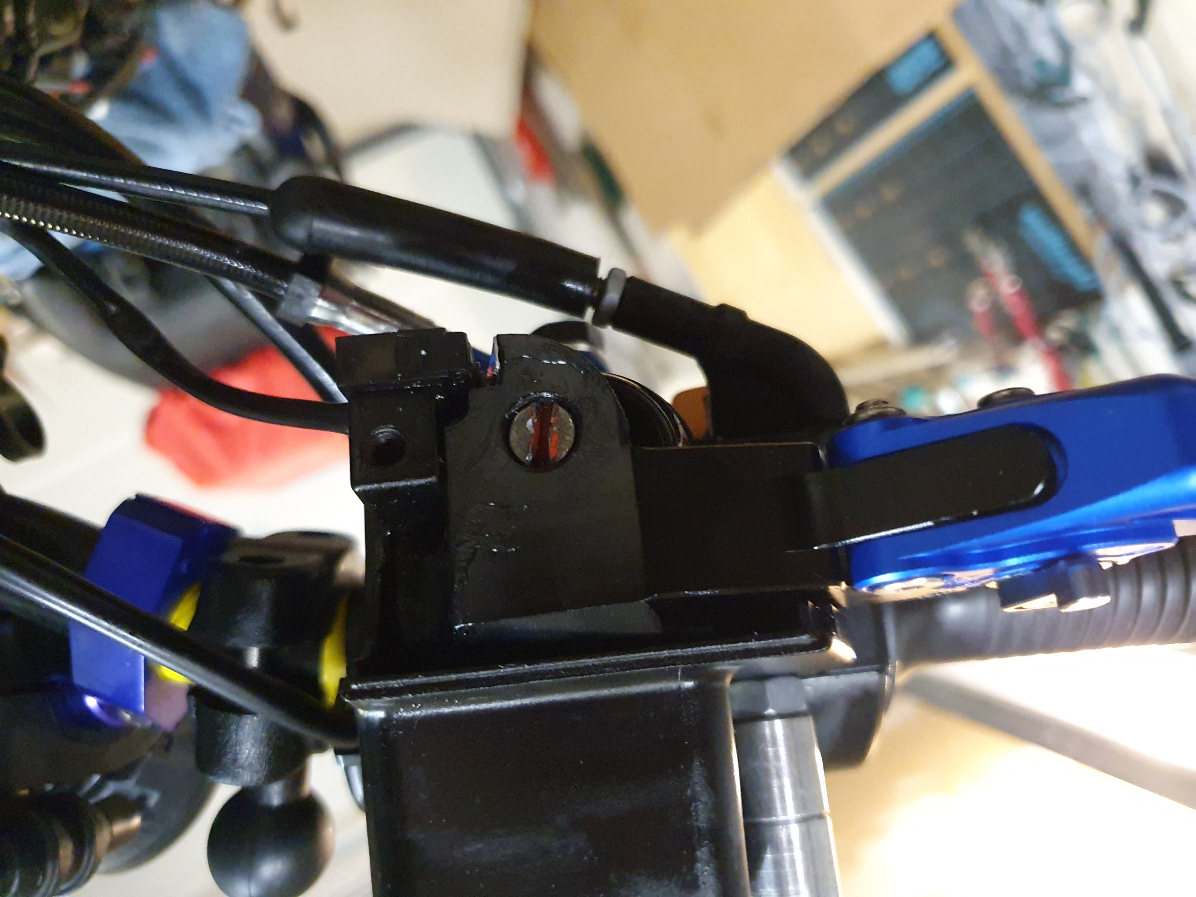

Hallo Joerg, ist in deinem Handbuch auch iwie was drin bei dem ich das Schnüffelspiel einstellen kann für vorne. Ich habe den Bremshebel getauscht und die Schraube ist nun verstellt.
siehe Bild.
Kennst du das? Hast du das schonmal eingestellt?
Phil

Meinen die mit dem HandbremsSpiel wenn ich den Bremshebel ziehe oder wie merke ich das? Kenne mich mit Bmw noch zu wenig aus.
Du weißt nicht wie du die Bremsarmaturen einstellst und pfuscht/schraubst dann an der Bremsanlage rum :roll:
Inzwischen sind es schon 2 Threads.
Bring das Ding in eine Werkstatt, die sich damit auskennt.
P.S.: haben deine blauen Hebel überhaupt eine ABE/Gutachten für die R850R 259 :?:
