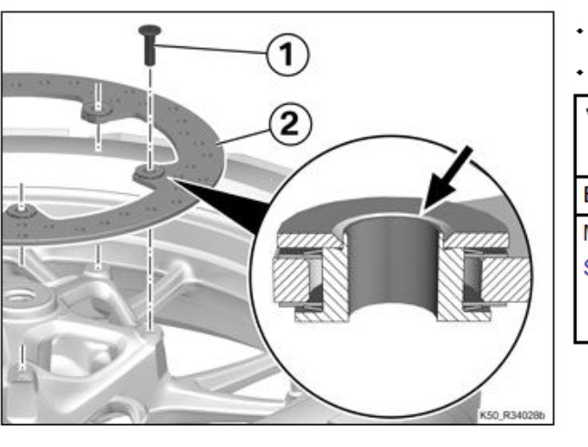

Beläge, Scheiben, Leichtgängigkeit .... LK-Lager und sogar an das Radlager hast du bereits gedacht.
Damit ist eigentlich alles durch was eine Ursache sein könnte.
Reifen, denke nicht das der hier ein Thema ist.
Die KTM 790 von meiner Bekannten hatte keine plane Auflageflächen für die Scheiben. Da begann es mit leichtem rubbeln. Am Ende dann richtig heftig. Ergebnis: zwei Paar Scheiben hinüber.
Aber sowas passt nicht bei der BMW.
Mir fällt nichts ein.

Motorrad ist eine R 1200 RS mit Brembo Hardware.
Scheibe und Klötze sind neu, Anlagefläche äußerst akribisch neu gemacht.
