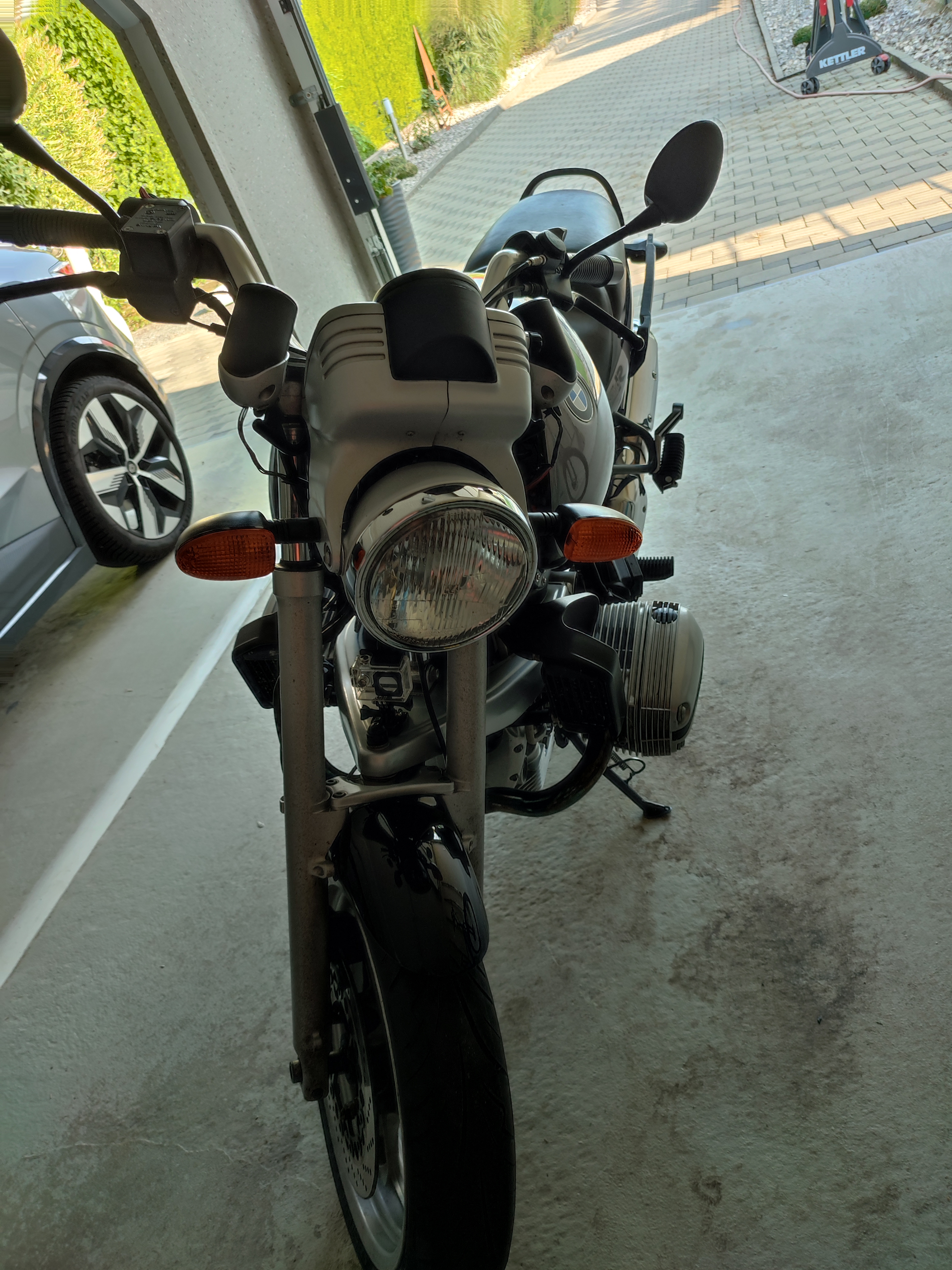

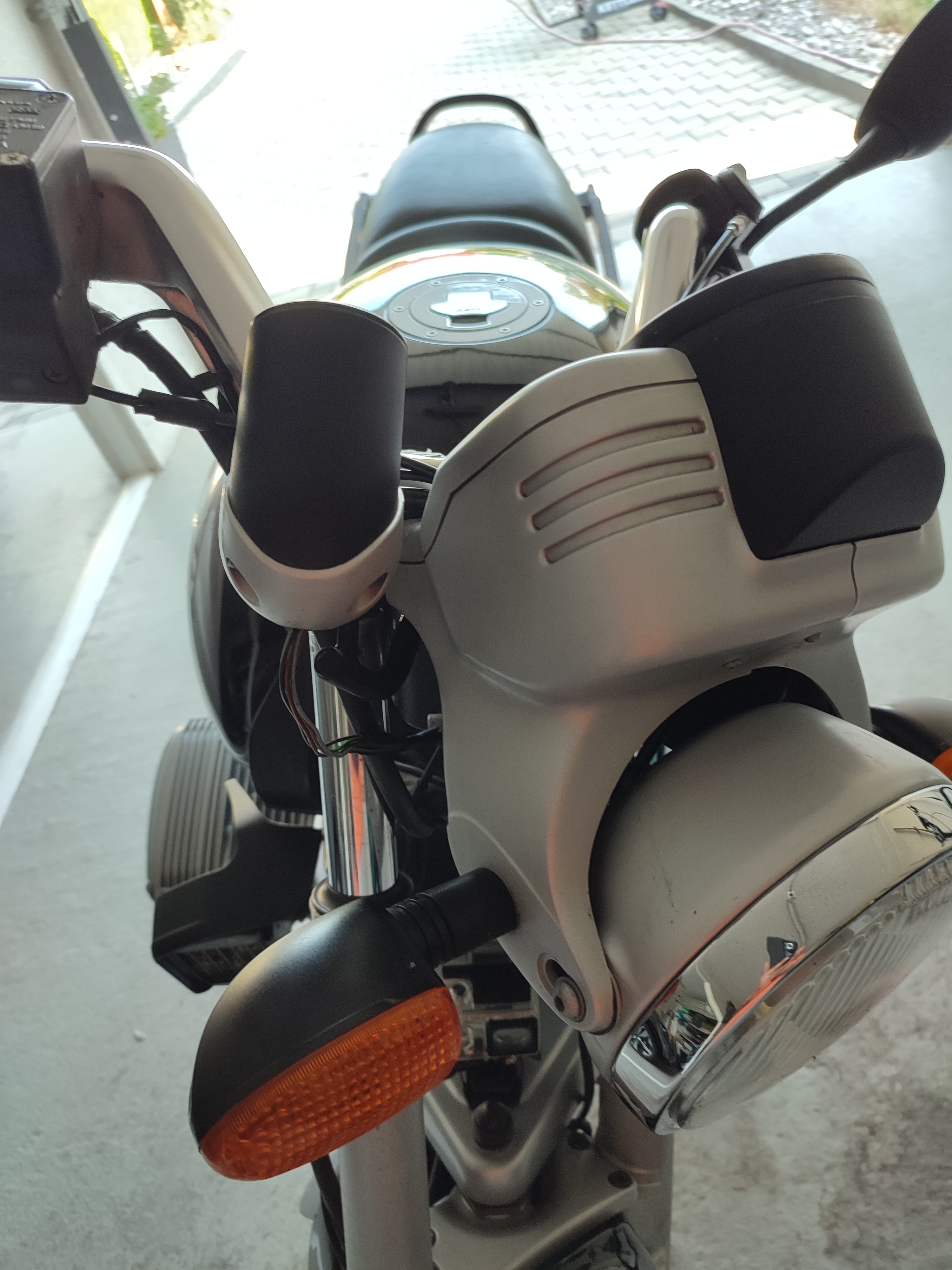

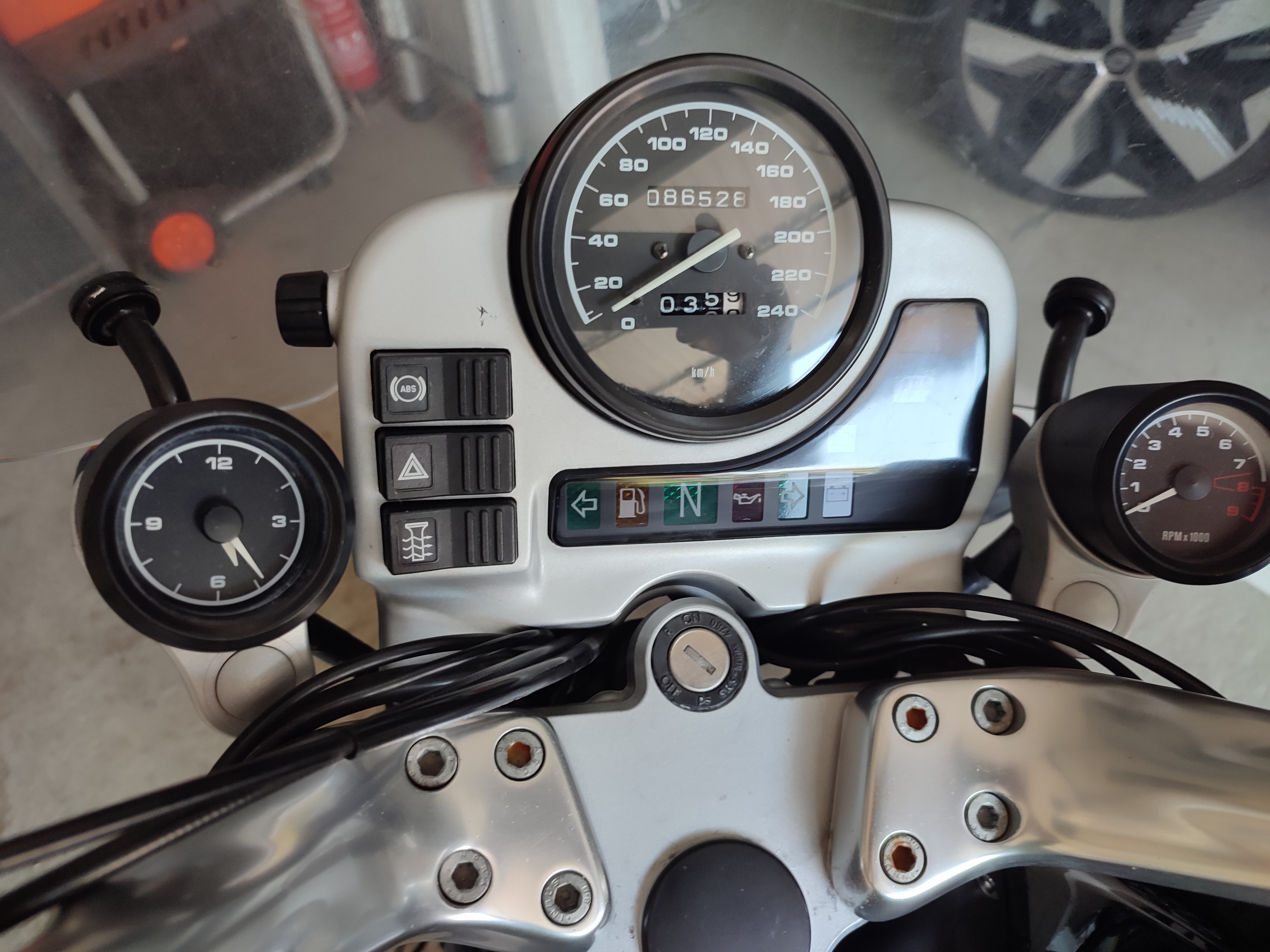

Hallo Martin,
da fragst Du mich was. Sind jedenfalls separate Instrumente und hängen an der Scheibenhalterung mit dran. Hab mal Fotos gemacht.

R850scrambleR
Beiträge: 2216
Mopped(s): R850scrambleR
Wohnort: scrambler-city.ffm
Re: R1100R, die Scheibe muss weg
#13 Beitrag von R850scrambleR »
Du brauchst die Nummer 15, 1x re, 1x li.:

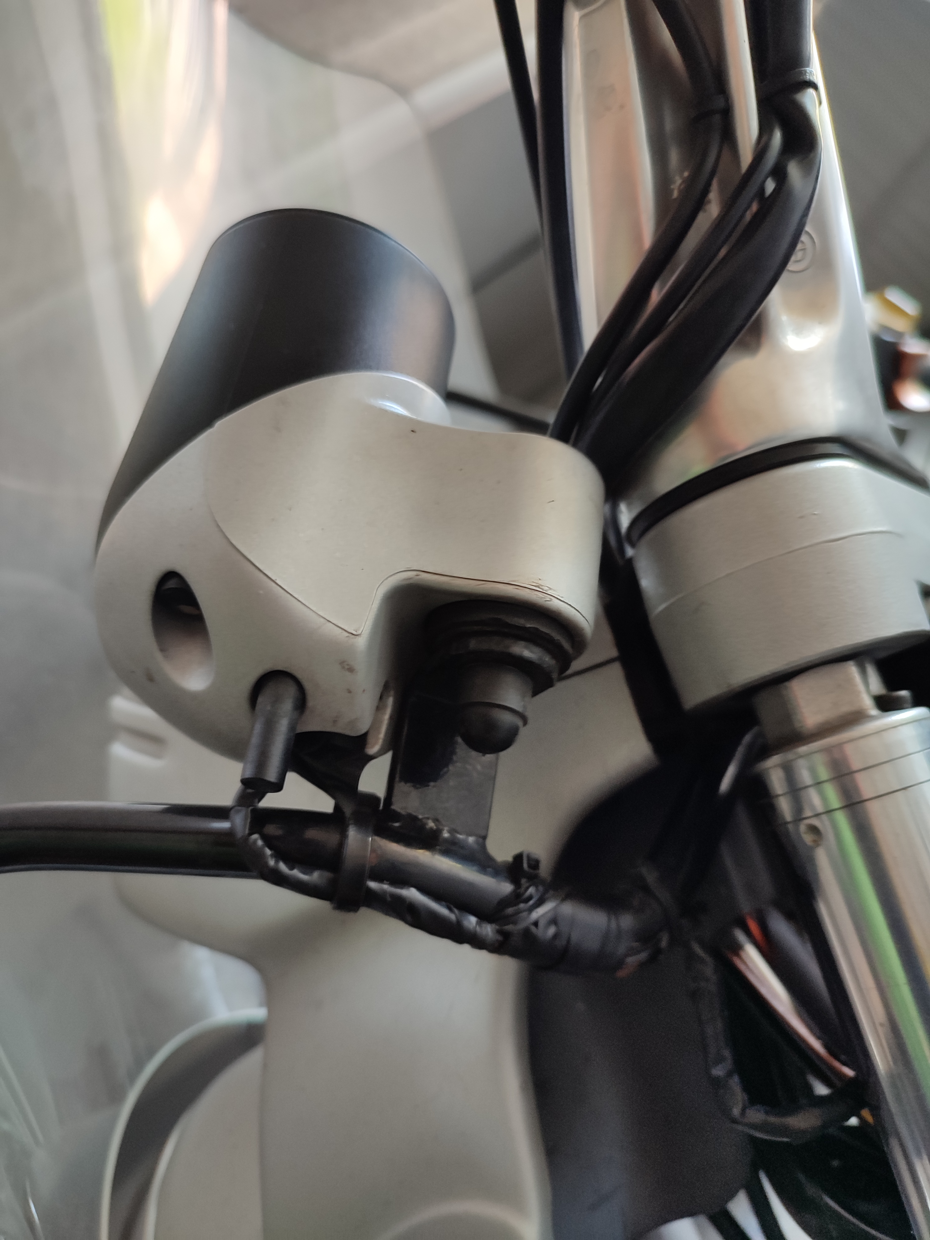

Nächste Aktion ist Ölschauglas tauschen (selbst mein Flakscheinwerfer durchdringt das nicht mehr). Und dann noch verrostete Imbausschrauben am Lenker. Werd doch noch zum Schrauber, lach.

Genau. So muß das! Und mal ehrlich: wie stolz bist Du jetzt, es SELBST gemacht (und geschafft) zu haben? Solche Aktionen verschweißen einen mit der Q!
Isoband ist nicht so gut geeignet. Es gibt dafür Kabelbaum-Gewebeband (von Tesa, Petec etc.) für innen und außen. Das hat dann eine Mattoptik, schmiegt sich perfekt an, und hält sehr gut auf sich selbst - ganz im Gegensatz zum Isoband, das sich leicht voneinander löst.
Das Band wirst Du auch an anderen Stellen des Kabelbaums brauchen, denn das Bougierrohr (also die originale Kabelummantelung) löst sich im Laufe der Zeit auch an anderen Stellen massiv auf (wie Du an den Zusatzinstrumentenkabeln sehen kannst).

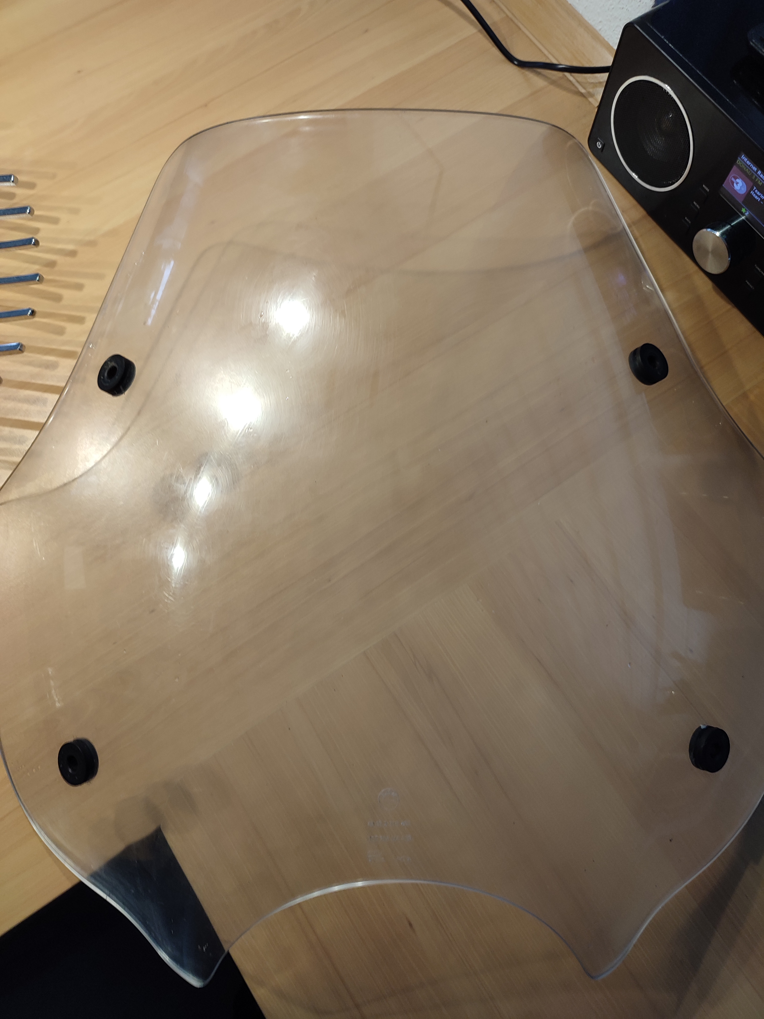

Wer braucht noch ne Scheibe? Kein Wiederverkäufer. An Biker hier kostenlos abzugeben. Bitte PN
