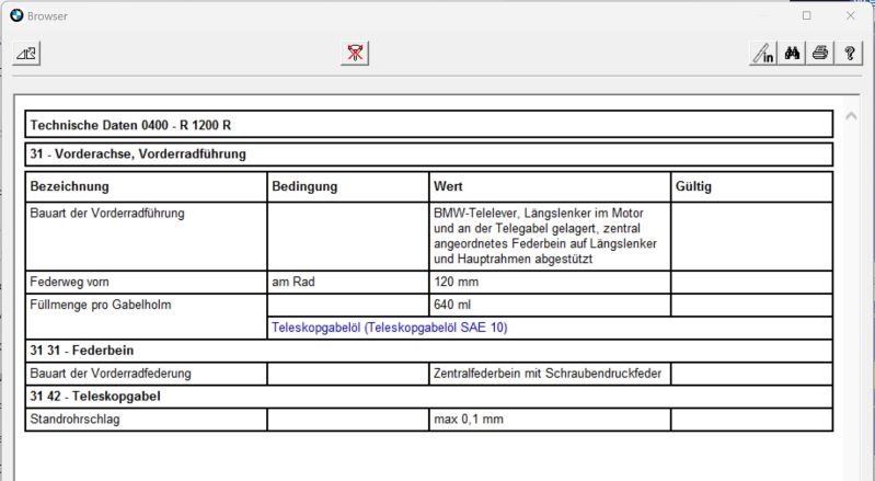

Re: Gabelölmenge 0400 R1ST (DOHC R1200R)
dann biete ich laut Leitfaden
Füllmenge pro Gabelholm 640 ml
Teleskopgabelöl (Teleskopgabelöl SAE 10

- Beiträge: 5300
Die 640ml sind schon richtig. Zumindest gibt das die original Werkstattanleitung von BMW vor.
Hat ja eh nur schmierende Aufgaben. Die Federung/Dämpfung übernimmt ja das Federbein beim Telelever

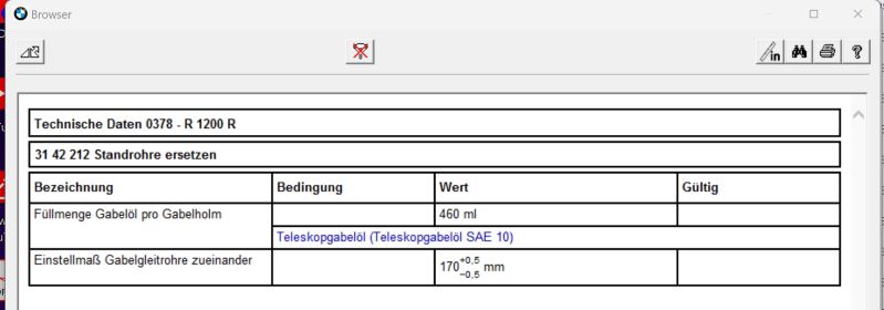

Ok, danke. Da staune ich. Für die 0378 r1st finde ich die Angabe von 460ml . Hätte nicht gedacht, daß die Gabeln so unterschiedlich sind.

- Beiträge: 5300
Die 460ml sind ebenfalls richtig, auf Grund der geänderten Gabel. Deshalb ist auch wichtig immer das genaue Baudatum, Typenbezeichnung/-Nr, Entwicklungsreihe anzugeben.

- Beiträge: 5300
In dem Screenshot für die 460ml war oben links klar die 0378 zu sehen und es stand von mir auch noch darunter und bezog sich eben gerade auf deinen Thread #5

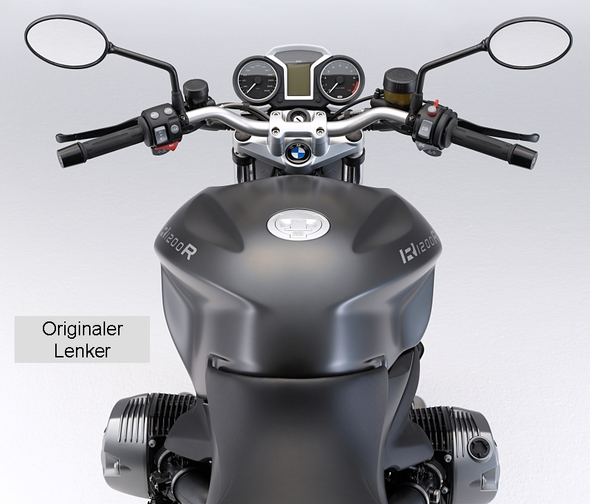

Wer die Gabeln nicht unterscheiden kann, es wurden auch unterschiedliche Instrumente und Lenker in den beiden Modellen verbaut.
0378 mit 35 mm Gabel: 0400 mit 41 mm Gabel:
