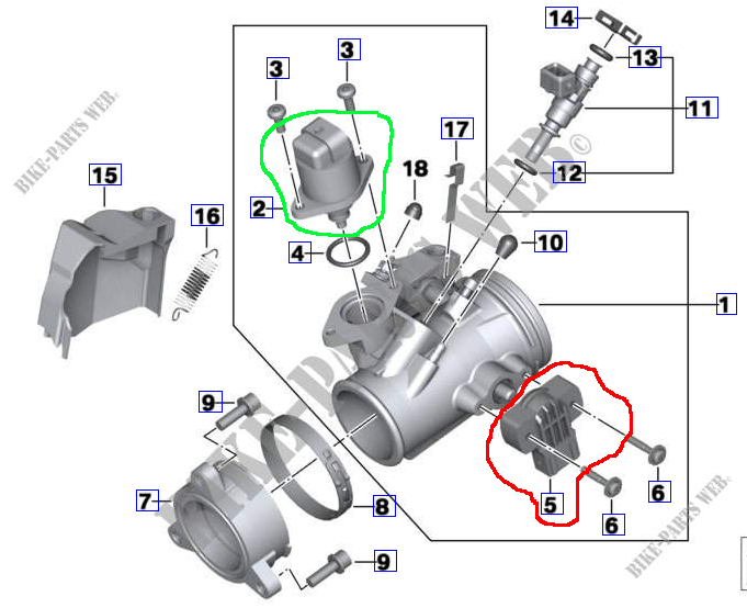

Stepper ( Leerlaufsteller ) hängt möglicherweise. Einfach mal die 2 Schrauben und den Stecker ab rausziehen, Drosselklappe saubermachen Gummibogen abmachen Kanal und Saugweg um die Drosselklappe mit Pfeifenreiniger oder Ohrenstäbchen und Azeton oder Bremsenreiniger putzen.
hilft das nicht, Stepper tauschen. Rücksetzen der Lernwerte und Gleichstellung per Fehlerausleser.

#5 Beitrag von ManfredHuels »
ich würde behaupten wollen, der Drosselklappenschalter ist defekt. Hier rot umkringelt

#6 Beitrag von teileklaus »
kann auch der Drosselklappenschalter sein, ich hatte nur gerade einen mit Sägendem Leerlauf und zuweilen Ausgehen da brachte der nichts.
