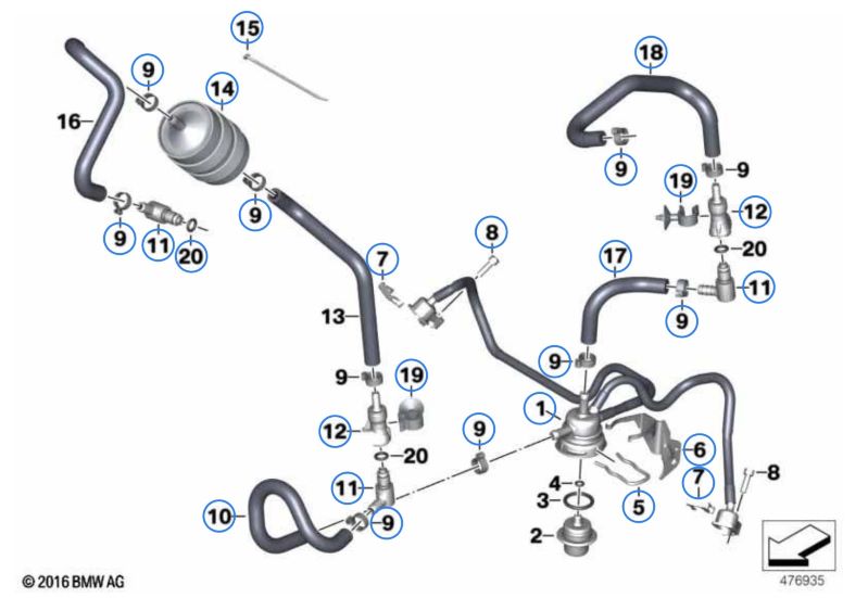

Weiter in die trübe Glaskugel gesehen: Wenn die Zündung ok ist, kann es ja nur am Sprit liegen.
Tank mehr oder weniger leer fahren, alten Sprit raus, Tank säubern, Filter erneuern #14.
Sind die Schnellkupplungen #11/12 ok?,
wie sieht es mit dem Kraftstoffdruckregler #2 aus?
Sieb von der Kraftstoffpumpe?
Tankentlüftung ok?

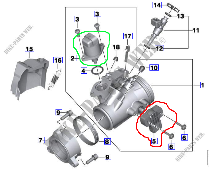

bei mir war es der Drosselklappenschalter. Im Bild rot umkringelt9erhornetnhans hat geschrieben: 21. Mai 2024, 21:41 meine K 27 (R1200R BJ 2012, 100.000Km) läuft oft 100 Km und mehr, ohne zucken, dann wieder stottert und ruckt der Motor auch schon nach 5 Km, das hält für 10 Minuten, dann läuft sie wieder normal für einige Zeit... was kann das sein, wo beginne ich die Suche? Standlauf ganz normal, voll Getankt, Anzeigen und Batterie sind OK, Kabelbruch schliesse ich aus, da sonst keine Probleme...

Vergiss das mit der Zündung. Die Motorsteuerung ist ein komplexes Gewese. Mein Tipp ist: einer der Sensoren ist defekt - Lambda-Sonde, Drosselklappenschalter, gibt noch mehr. In der Werkstatt würden sie die Senoren peue a peue austauschen.9erhornetnhans hat geschrieben: 3. Juni 2024, 19:34 ... Benzinzulauf dürfte ja passen, ... könnte die Ringantenne damit zu tun haben?
