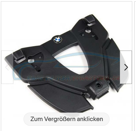

kurze Frage gibt es eine Vario Platte für die K1200RS???
Hab im internet nichts gefunden also eher nicht oder??
Hintergrund ist das ich nur zwei Motorräderhabe aber drei Koffersysteme und will nicht noch ein Topcase hier rumfliegen haben. Wenn ich überhaupt mit Topcase fahren sollte würde ich gerne das von meiner F800GS umstecken wollen! Das hat diesen Halter:
Bild:

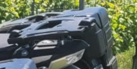

Gibt es diese Halterplatte für Variokoffer auch für die K1200RS? Oder muss ich was basteln? Es schaut so aus das, das von der R1150 passen könnte, siehe bild 2, kann das jemand bestätigen?

Ein Topcase war für die K1200RS (589/K41) nie vorgesehen. Es gab mal ein sog. Softcase für die Gepäckbrücke. Aus den Teilen könnte man sich etwas basteln. Die Platte m. Schloss (ohne Schlieszylinder) Teilenr. 71 60 2 337 174 ist wohl sogar noch erhältlich, aber das Gegenstück dazu, die Trägerplatte T-Nr. 46 54 2 337 145 ist wohl vergriffen, da muss improvisiert werden. Ggf. passt ja die genannte Platte der R1150

Also diese org. Grundplatte: 71 60 2 337 174 habe ich tatsächlich gefunden gibts auch gebraucht zu kaufen, jedoch geht da nicht mein Variokoffer drauf. Wobei Tasche auch gut klingt, kann mir jedemand die Teilenummer von der Org. Tasche posten, bitte?
Ansosten werde ich wohl doch die Varioplatte irgendwie anpassen.

Hab jetzt eine gebrauchte Tasche org. mit dem Halter gekauft für 79 Euro, werde es wohl so versuchen.
