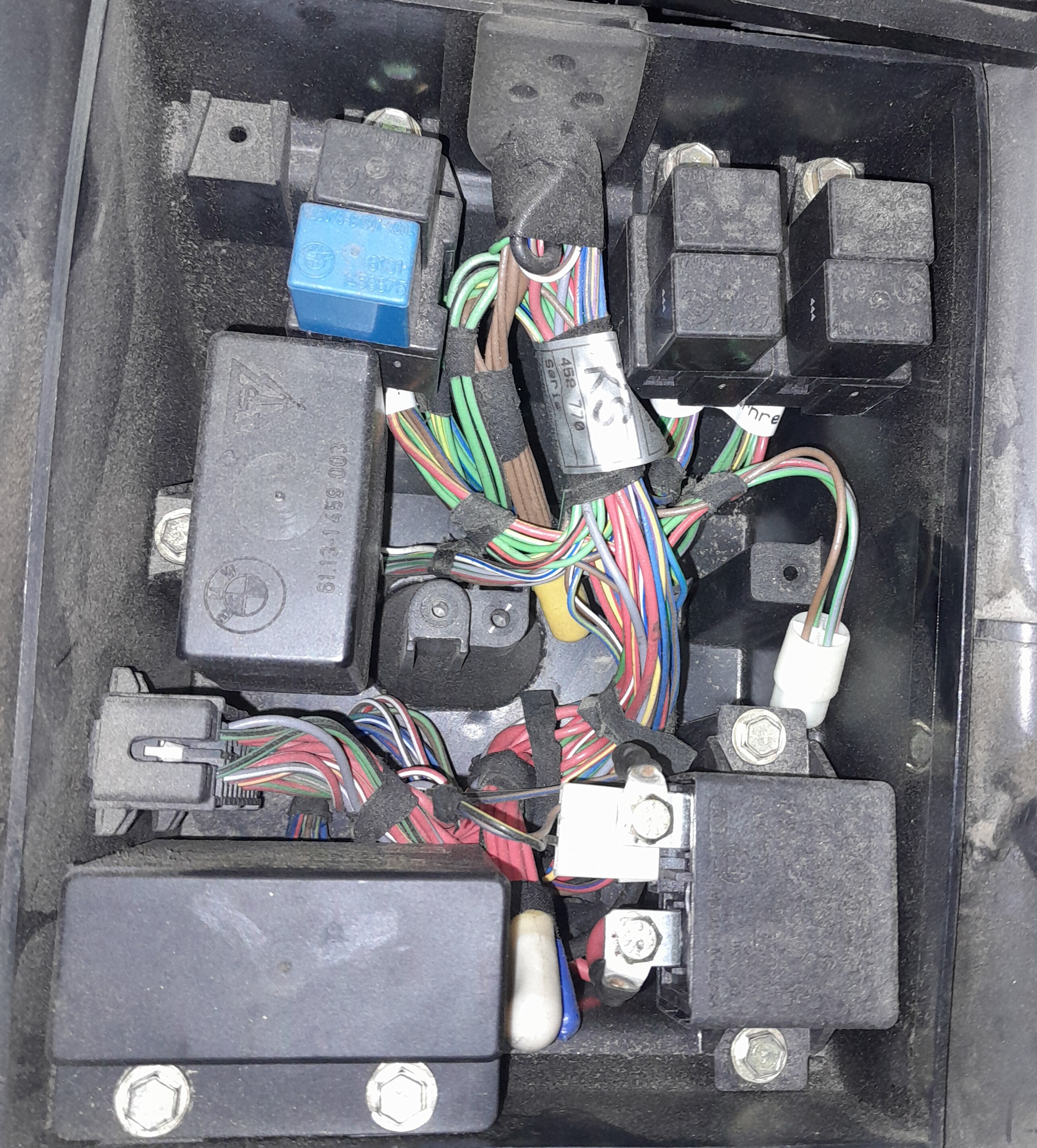

Hallo forum Gemeinde, kann mir jemand von euch sagen welches dieser Relais von der Kraftstoffpumpe ist?

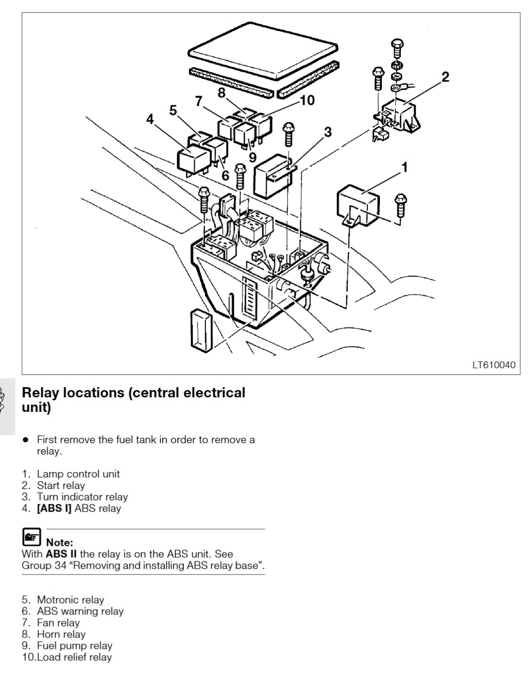

Das sollte dies sein:

Danke dir für die Rückmeldung werde es mal ausprobieren! Allerdings lag es nicht am Relai der Spritpumpe das sie nicht anlief bei betätigen der Zündung;sondern wird es eher an der Pumpe liegen. Denn ich habe den Tank von meinem Schwenker abgebaut und auf das " neue" Projekt angebracht und siehe da nach 3 Startversuchen sprang sie an: nach über 2 Jahren standzeit.
Aber es hätte ja auch am Relai liegen können?
Von daher nochmals Danke!

Natürlich!Watzmannfreund MH hat geschrieben: 30. Juni 2024, 21:33 Aber es hätte ja auch am Relai liegen können?
DlzG vom linken Niederrhein,
Matze
Das ganze kann.man natürlich auch rausmessen
