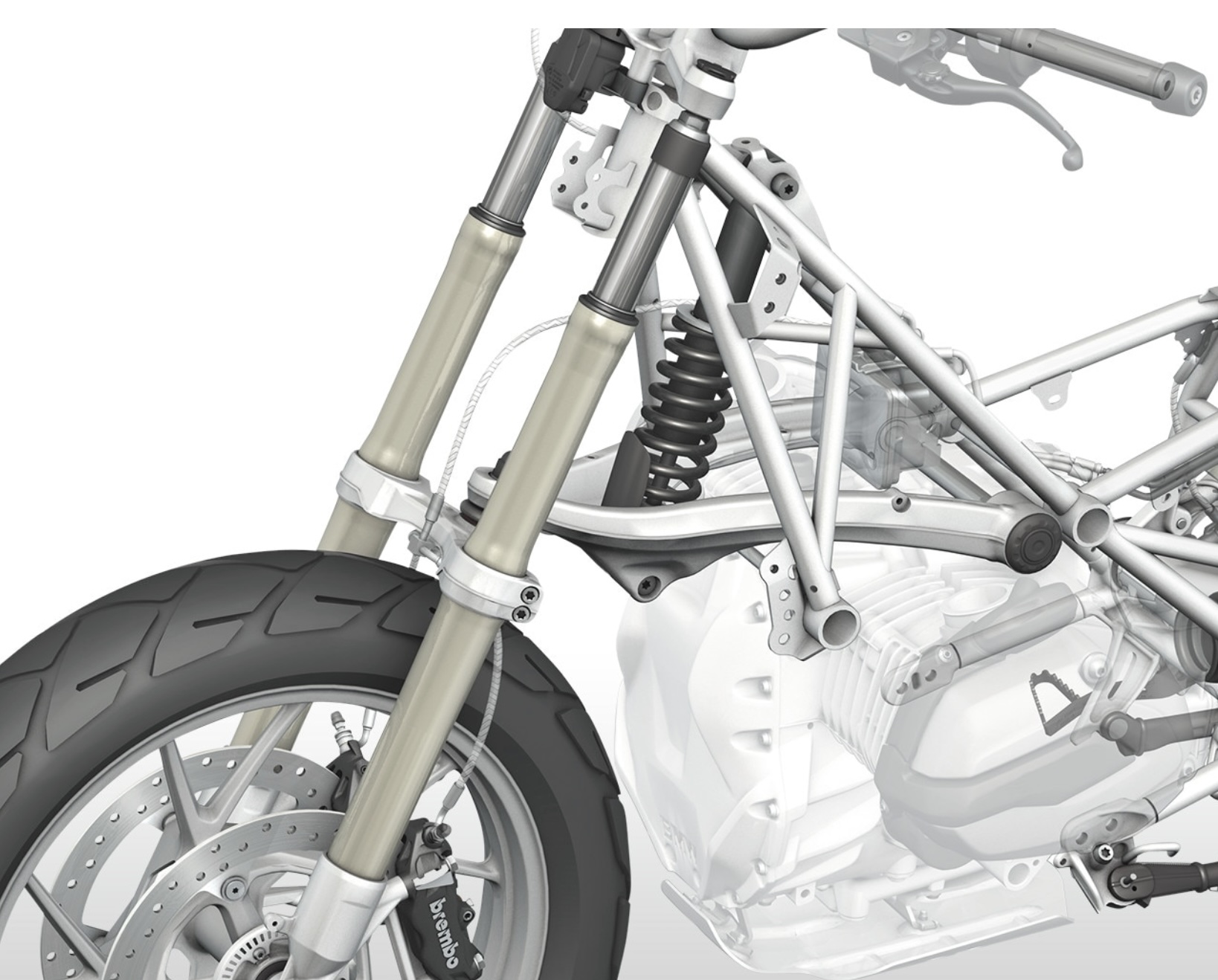

Hackeliges Federbein?

Das ist eine 1250er "R", wo soll dort das Federbein hinten, zum Stuckern vorne führen

hat die 1250 vorne keine Federn?joerg58kr hat geschrieben: 30. Juni 2024, 08:10 Das ist eine 1250er "R", wo soll dort das Federbein hinten, zum Stuckern vorne führen![]()

Die GS hat ein Telelever (Federbein). R + RS nicht.

Sie hat auch keine Stoßdämpfer, sondern eine Telegabel, entweder konventionell oder als DYN-ESA Ausführung was am wahrscheinlichsten ist. Da hagelt nix

USD Gabel

USD-Gabel ist auch eine Telegabel nur auf dem Kopf gestellt, aber egal.
Stoßdämpfer mit Feder gibt es bei BMW nur beim Telelever und Paralever
