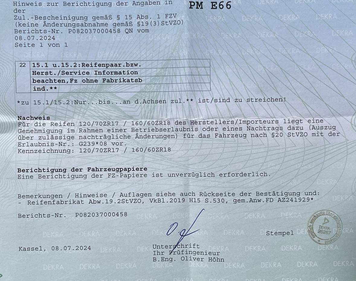

Thema ist in verschiedenen stellen mit dutzenden Meinungen und Hinweisen zwar allgemein behandelt, aber ich bin erst bei der DEKRA wirklich schlau geworden.
Ich hatte das Problem mit der Reifenbindung für meine R1100R Bj. 1997 mit einer ABE- also noch keine EU Zulassung- lösen können (von der DEKRA gelöst bekommen)
Szenario bei meiner R1100R: ich wollte keine andere Reifengröße aufziehen als die eingetragenen 120/70/ZR17 bzw 160/60/ZR18, aber bekanntlich erlischt die Betriebserlaubnis für ABE Motorrad-Zulassungen bei Verwendung von neueren Reifenmodellen, die nicht unter Zeile 22 (Zulassungsbesch. Teil 1) ausdrücklich wörtlich genannt sind. Bekanntlich genügte bis dato eine Herstellerfreigabe des Reifenherstellers, nun muss beim TÜV vorgeführt werden. In Foren, und auch bei der bekannten ADAC Erklärung zum neuen Gesetz musste man nun befürchten, dass mit jedem Reifenwechsel ein "Änderungsgutachten" von der DEKRA und Co. fällig wird. Das wäre bei jedem Wechsel von Reifenbezeichnungen (egal ob vom selben Herseller nur verschiedene Reifengenerationen) ninimum so teuer wie ein Reifen! Nun habe ich folgende Hilfe von der DEKRA für 37,- Euro bekommen, die schlussendlich die Zulassungsstelle anweist, die Reifenbindung auszutragen.
ich Füge den Bericht hier an, vielleicht hilft der jemandem bei der Argumentation an seiner Gutachterstelle/TÜV .

Vielen Dank groeg. Das sind die Infos, die Foren so hilfreich machen.

Wenn du das Bild oben auf machst, siehst du das Ergebnis. Die Fabrikatsbindung ist weg und somit kann jeder Reifen der gleichen Dimension und Vorgaben aufgezogen werden. Dazu noch eine Reifenherstellerfreigabe für das Modell und die Sache ist durch.wie die Sache mit der Reifenfreigabe weitergeht.

Nun, da würde ich noch ein Wenig mehr Überzeugungsarbeit investieren. Ich nehme an, der Prüfer würde sehr wohl einen abweichenden Reifen begutachten und nach § 19 freigeben. Das ist bekanntlich seine Aufgabe. Die Frage an den Prüfer lautet also ob er außer den üblichen Reifenspezifikationen (Größe, Geschwindigkeit und Last) andere Kriterien anlegt als die sogenannten "ServiceInformationen" der Reifenhersteller? Wenn er darauf keine Antwort hat, dann würde ich ihn bitten, den oben in dem JPG Anhang genannten Satz zu übernehmen. Dort ist ausgesagt, dass "....... die Service Informationen der Reifenhersteller zu beachten sind". Der Prüfer gibt folglich keine pauschale Freigabe für jeglichen Reifen, selbst wenn dieser die selben Dimensionen aufweist. Der Prüfer kehrt lediglich zurück zu einer Regelung, die es bis 2020 (?) gab, nämlich, dass das Reifenmodell vom Reifenhersteller für dein Motorrad empfohlen ist, ansonsten die Dimensionen selbstredend sich nicht verändert haben. Vielleicht ist deinem Prüfer das nicht klar?
