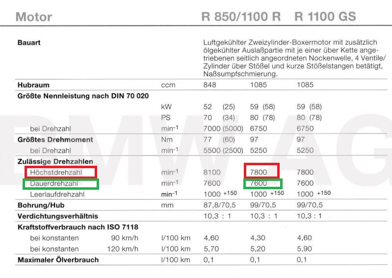

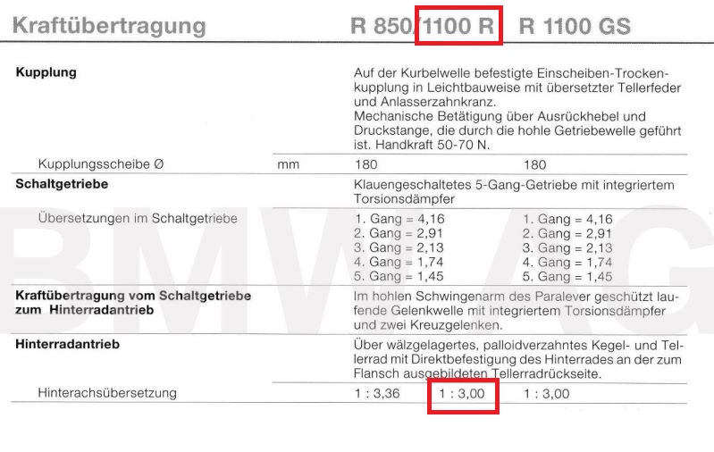

Die max. zulässige Drehzahl bei der R1100R/GS beträgt 7.800 U/min also sogar 100 U weniger, dafür stimmt die Übersetzung am Endantrieb ebenfalls nicht. Die 3,36 gehören zur R850R, die 1100er haben einen 3,00er Endantrieb.
Das "Verbotene Buch" gibt weithin Auskunft über die zulässig "Dauerdrehzahl" nämlich 7.600 U/min.
Kraftübertragung 259
Kraftübertragung R850-1100.jpg (100.61 KiB) 421 mal betrachtet
Motor 259
Motor 259
Motor R850-1100.jpg (107.97 KiB) 421 mal betrachtet
