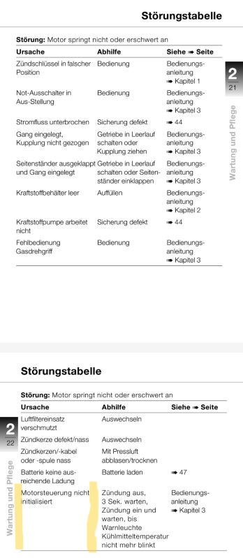

Wie alt ist der Sprit?
Schon mal die Störungstabelle aus dem "Verbotenen Buch" abgearbeitet?
Batterie richtig laden oder gegen eine andere geladene tauschen
Motorsteuerung auch initialisieren lassen, nachdem die Zündung wieder auf aus

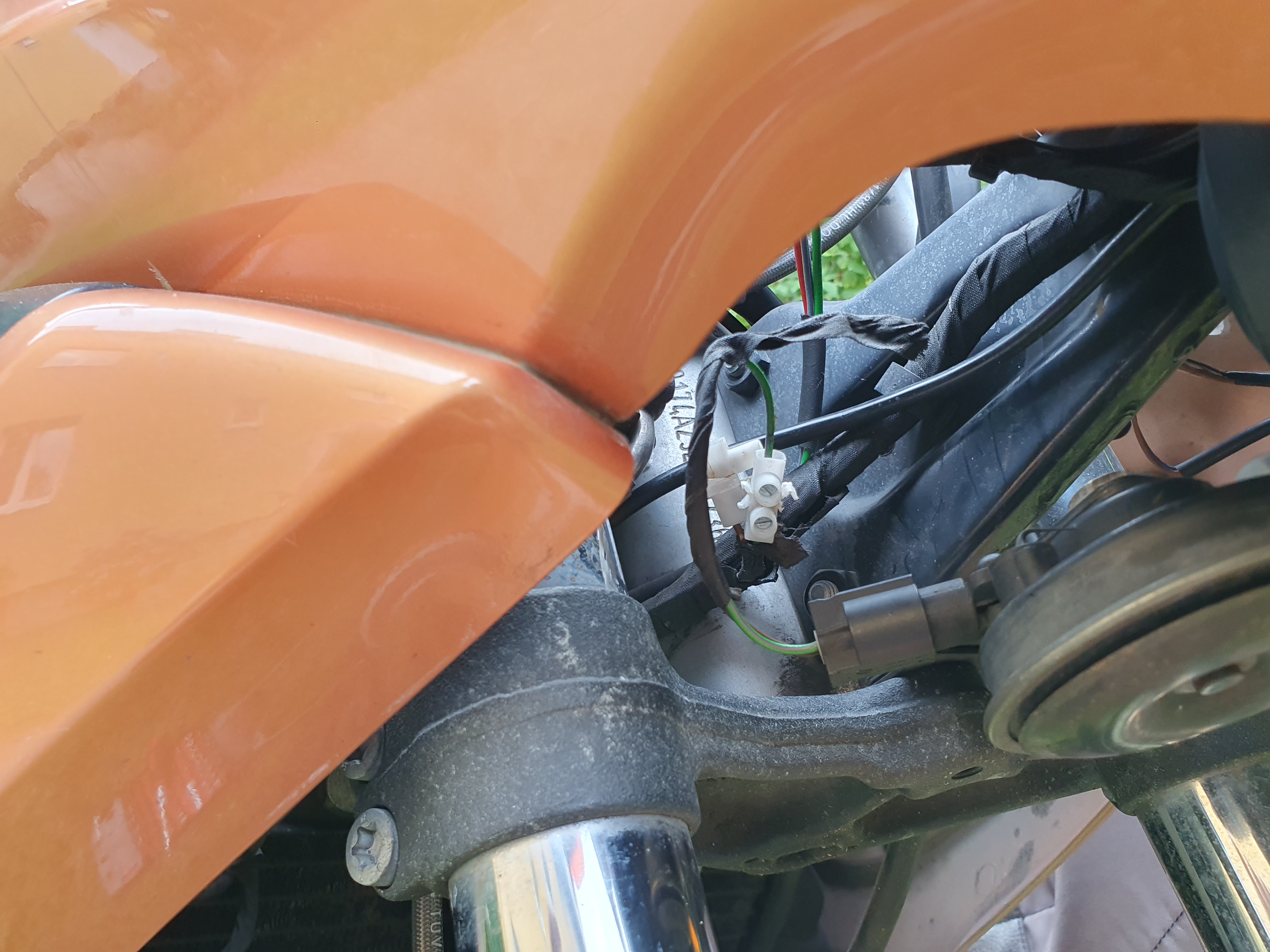

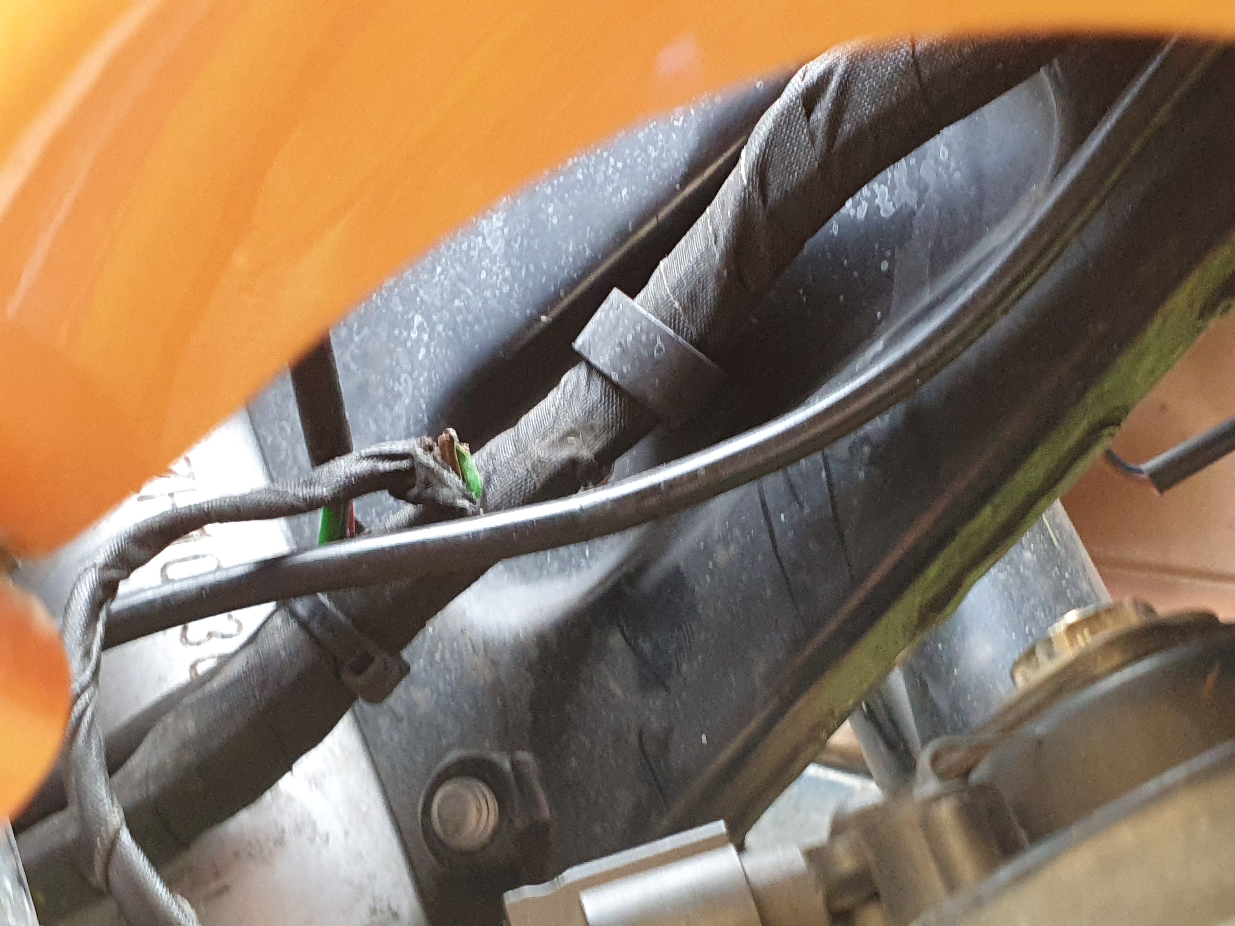

Moin nochmal aus Hamburg,
... wollte ich Euch nicht vorenthalten. Fehler an der Hupe ist nun auch erstmal gefunden (Kabelbruch). Sieht man schlecht wegen des schwarzen Isolierbandes.
LG Frank
LG Frank

Re: BMW F650 CS Scarver springt nicht mehr an
Als Notreparatur ok, Lüsterklemmen sind sonst nicht so dolle beim Motorrad, weil sie nicht geeignet sind, die Vibrationen an den Schraubstellen abzufangen. Lieber Quetschverbinder benutzen.
