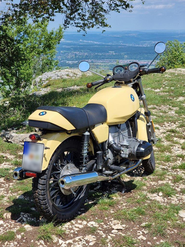

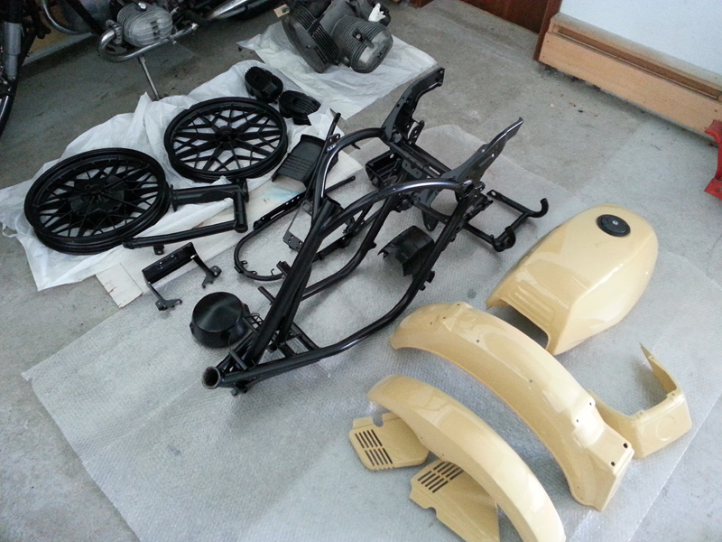

Ich habe eine R45 mal "umgebaut". Steht sogar grad neben mir...
Wenn man wenn da nen vernünftigen R65-Motor reinbaut (geht, da baugleich), vernünftige Vergaser (aus der 90er oder 100er) dran macht, den Endantrieb der 45er drin lässt, dann hat man bis 120 km/h ne richtige Spaßmaschine.
Optik ist wie immer... Muss man halt für sich selbt gestalten. Bei mir wurde es Mattschwarz und Sandgelb auf Stolle.

Ohne Bildbeweis ist das nie passiert
- nargero
- Beiträge: 3219
- Wohnort: Heidelberg
Re: Custom-Boxer
Na dann... Bitte, Danke...
Vorher: Nachher:

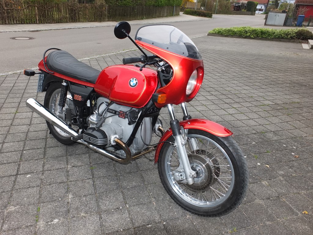

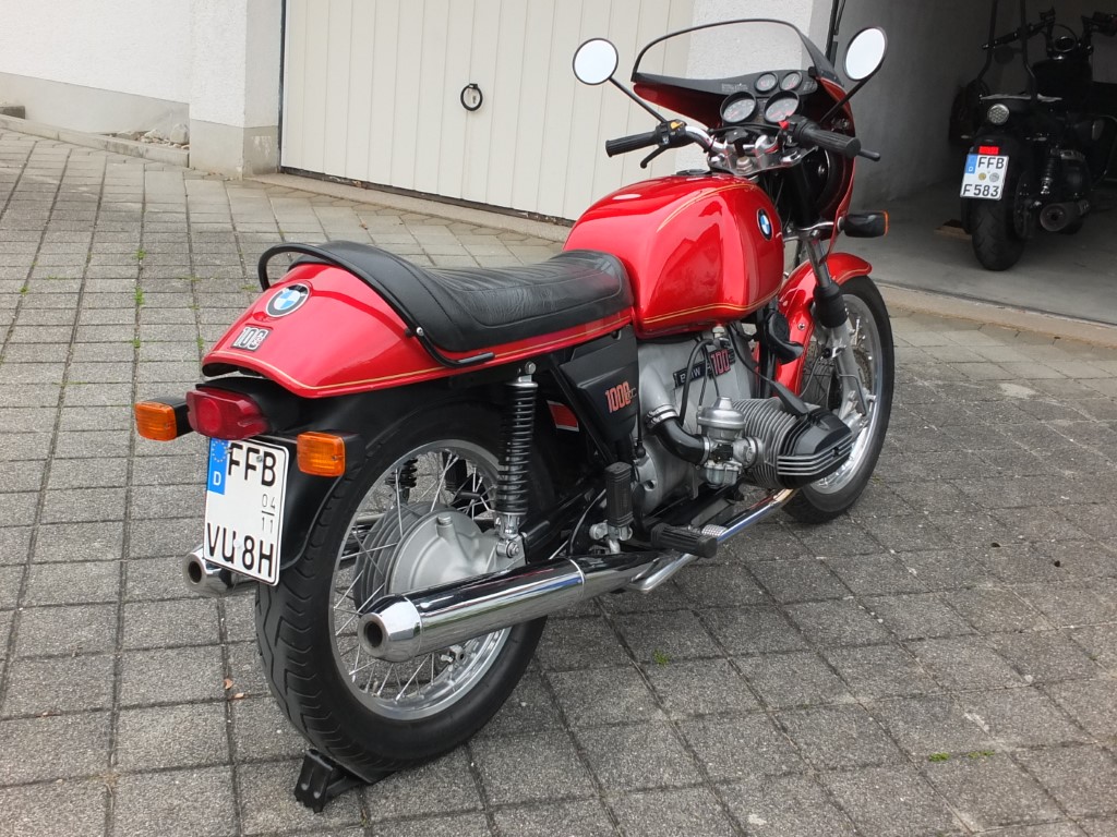

Es ist jetzt eine R100S Bj. 4/77 geworden; Bilder folgen, weil sie noch nicht da ist.
