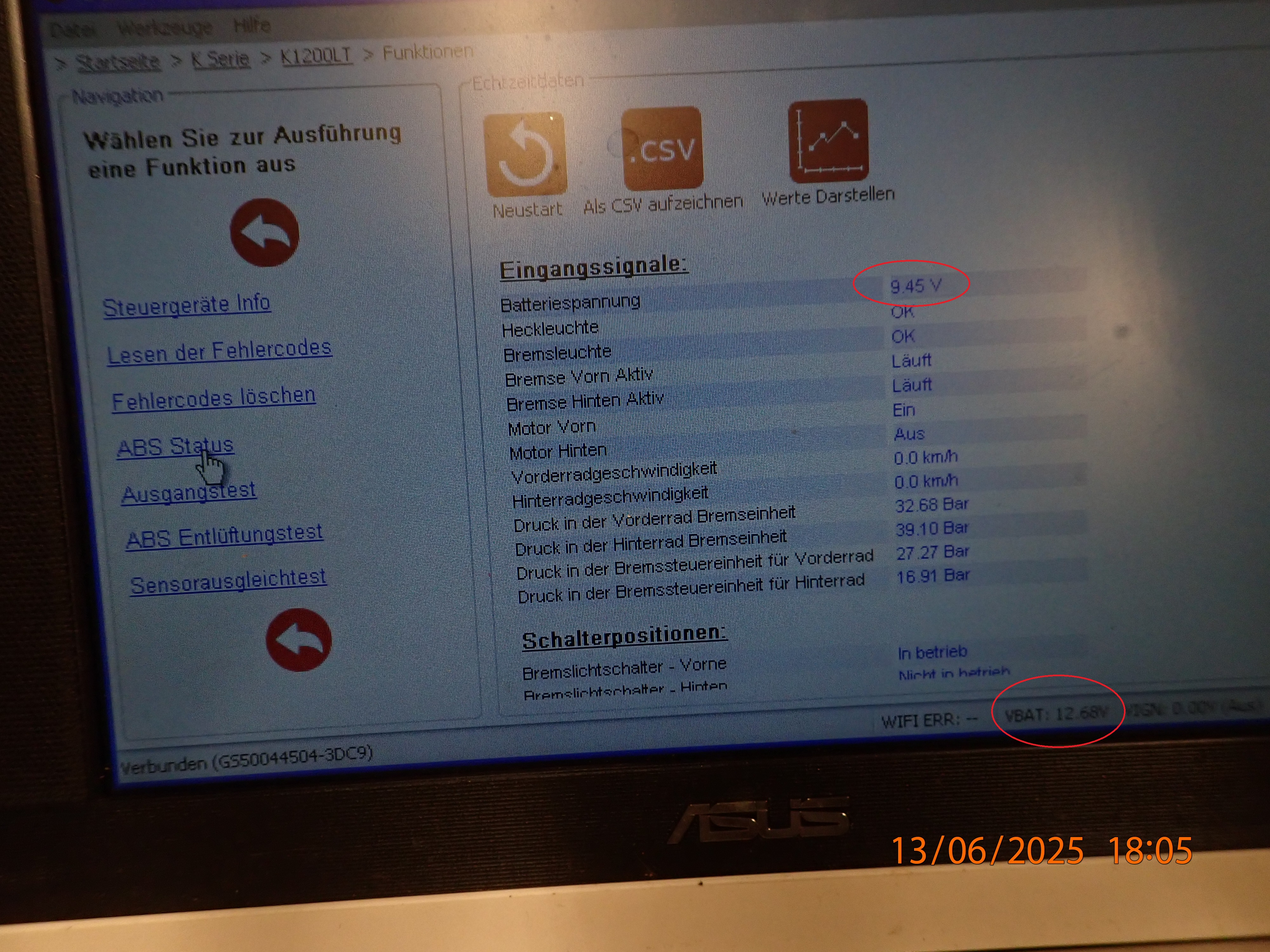

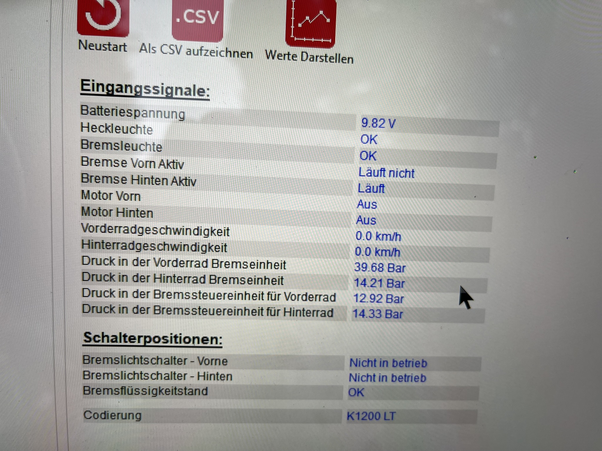

Mein BKV steigt zwischendurch, mit unterschiedlichen Meldungen die nicht schlüssig sind, aus. Ich habe mal den BKV ausgelesen.
Auf dem Diagnosegerät wird eine Batteriespannung am BKV von 9,82 V angezeigt. Die Batteriespannung der Batterie wird gleichzeitig mit 12,67 V angezeigt.
Ist das normal?
Wo kommt der Spannungsfall von 2,85 V her? Spannungsfall vom Kabel kann nicht so viel sein.

Ich habe alle gemessen und keine Ursache für den Spannungsfall gefunden. Ich habe an einer anderen LT gemessen mit gleichen Ergebnis. Das scheint normel zu sein.teileklaus hat geschrieben: 15. Juni 2025, 17:38 ich denke auch da ist was nicht gut. Masseverbindung wird bei den Boxern extra hingelegt..
Du könntest am Zentralstecker mal die 3 dicken Pins anstechen.. Ich meine rot Dauerplus geschaltetes Plus und braun minus-
Aber die Such geht weiter!
Bei einer längeren Fahrt ist die Bremse wieder auf Störung gegangen. Beim Auslesen der Daten war dann zu sehen:
Keine Bremse betätigt trotzdem 40 bar Bremsdruck in der Bremseinheit. Das Rad drehte jedoch frei. Am nächsten Morgen war der Druck abgebaut und alles lief wieder wie es sollte.
Eindeutig ist da Dreck in der Bremseinheit oder ein mechanisches Teil klemmt. Jetzt wird erstmal die Bremsflüssigkeit erneuert und ordentlich gespült.

Der Spannungsfall ist ja erkennbar. Im Dignosegerät wird die Batteriespannung mit über 12V angezeigt und die Spannung im BKV mit ca. 10 V. Die 2 V Spannungsfall hatten mich stutzig gemacht. Da sie erkennbar sind sollte man die auch messen können. Aber so wie es aussieht ist der Spannungsfall innerhalb der BKV-Einheitscheint und normal zu sein.Jouni hat geschrieben: 7. August 2025, 20:57 Hallo Dieter, misst Du in“elektrischer Ruhe“, also ohne aktivierten BKV? Dann wirst Du wohl kaum einen Spannungsabfall finden. Der ensteht erst, wenn ordentlich Strom fließt. Die Messungen machen nur Sinn, wenn der BKV auch arbeitet, sprich Strom zieht.

Die Spannungen habe ich direkt am Stecker zum BKV gemessen. Sowohl die Lastspannung als auch die Steuerspannung waren OK und trotzdem nur 10 V Betriebsspannung für den BKV im Diagnosegerät.
Deine Vermutung, dass ein Spannungsregler die Spannung bei 10 V hält um sinkende Battereispannungen auszugleichen passt auch nicht. Wenn ich die Batteriespannung verändere, verändert sich auch die Betriebsspannung des BKV mit. Die ca. 2 V Spannungsfall bleiben.
Solange ich keine Innenschaltpläne des BKV habe wird das ein Rätzel bleiben.
