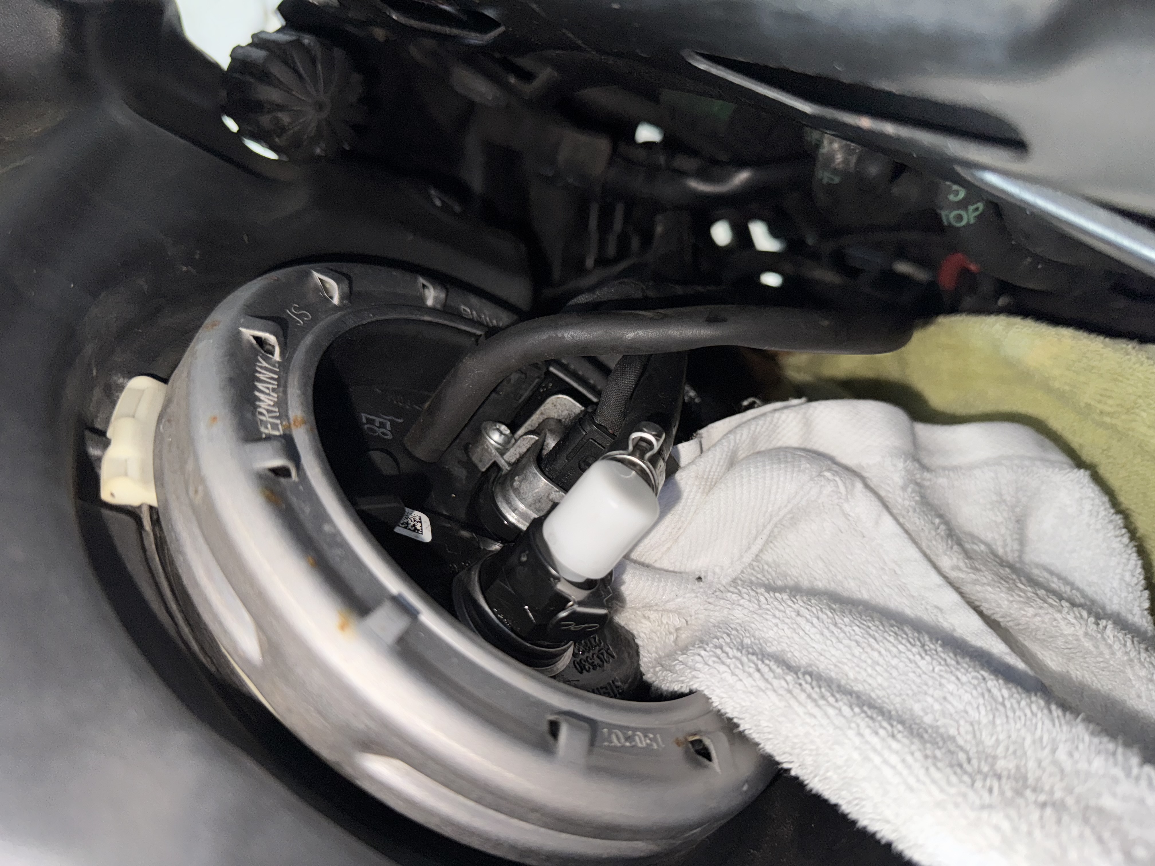

Sooooo, auseinander genommen (und nichts abgebrochen). Ganz schön versifft mit Benzin.
Muss ich beim Wechsel irgendetwas beachten? Und woher beziehe ich am besten das Ersatzteil. Direkt BMW?
Grüße und Dank
Uwe
Grüße und Dank
Uwe

Eilmsen

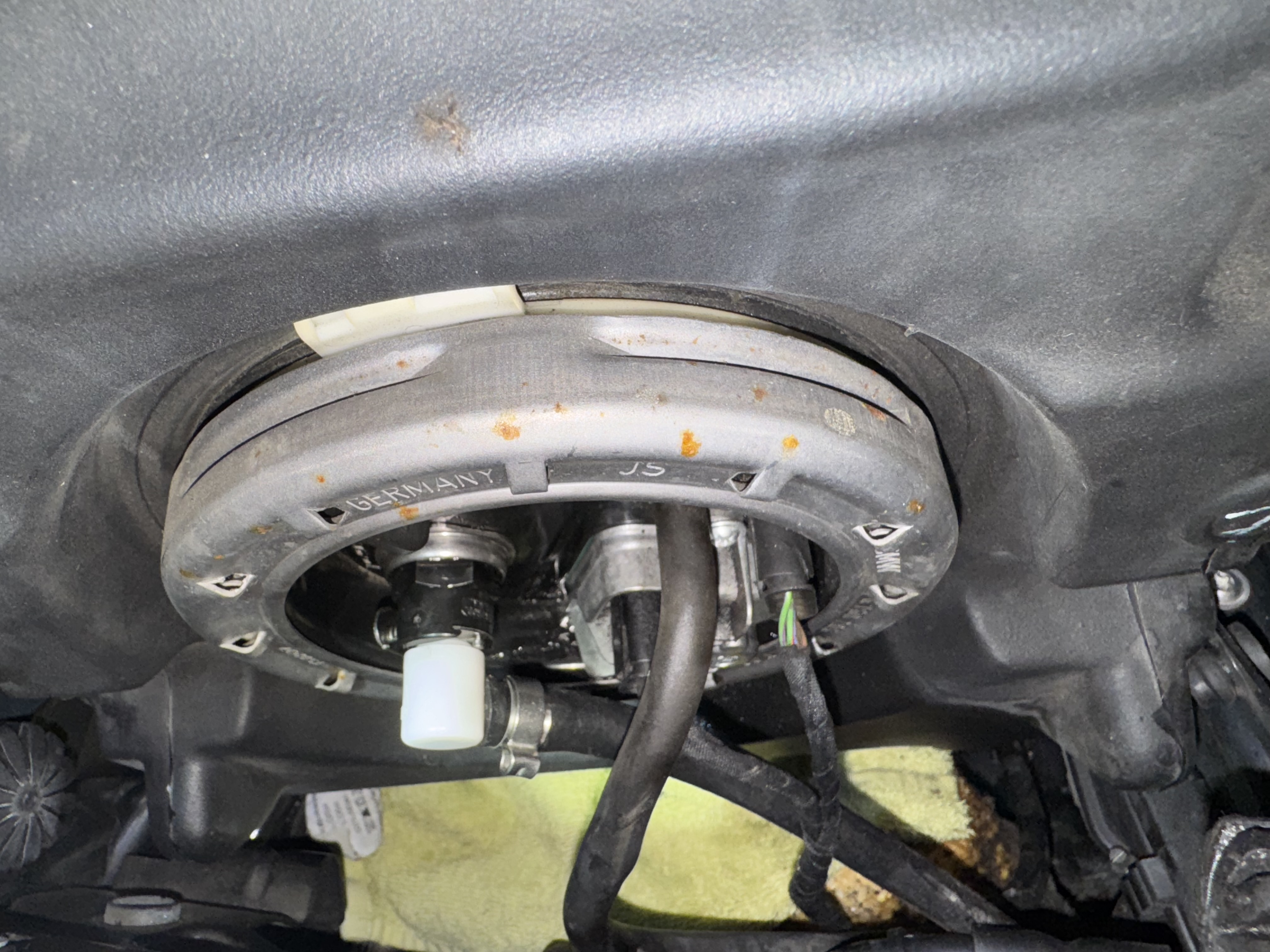

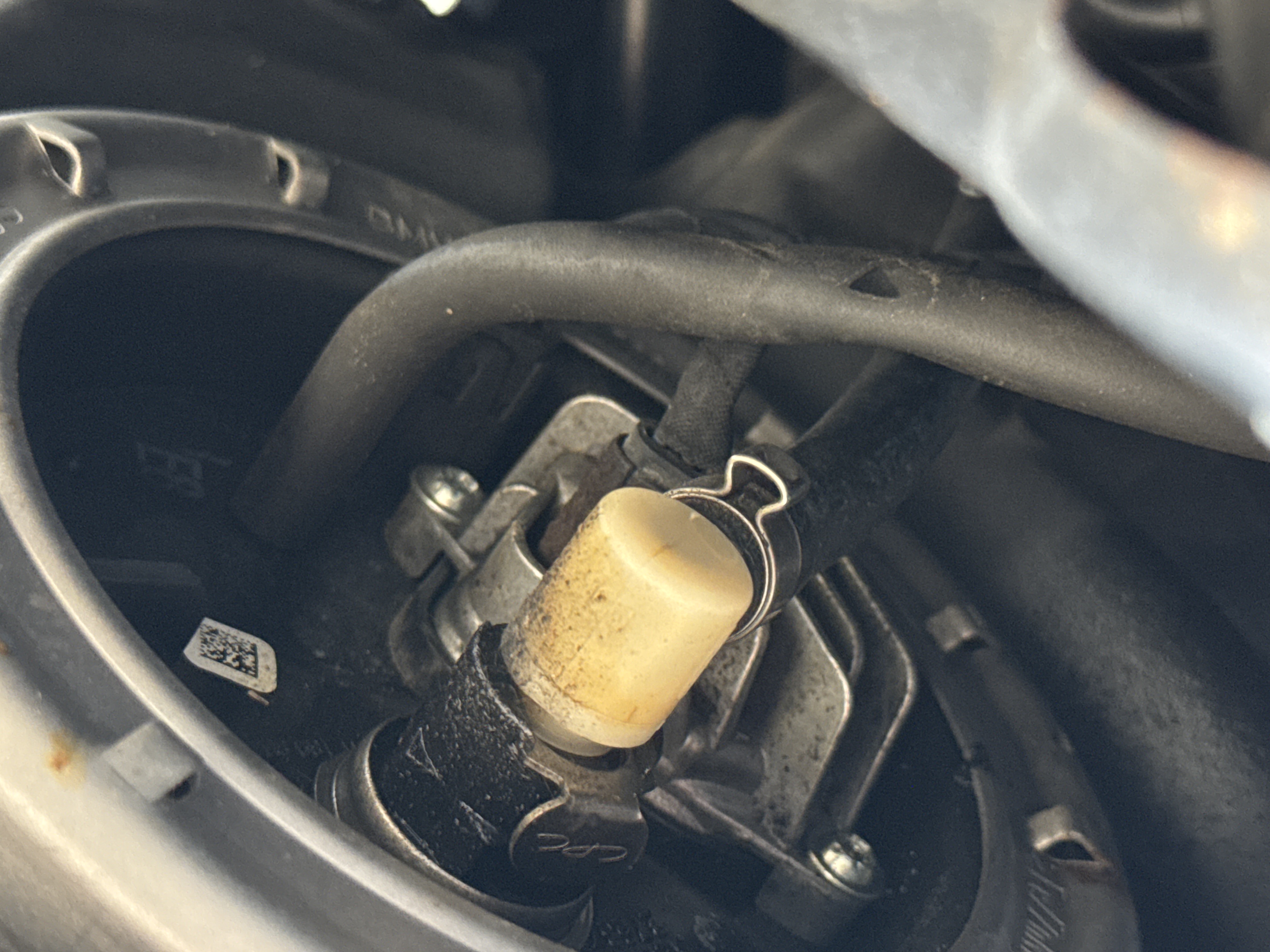

Re: K1200R Sport Demontage Verkleidung/Benzinverlust
So ein Mist!
Mal flott zu BMW gefahren für den Schnellverschluss, auch wenn das weiter nur aus Plastik ist, aber erst einmal auf die Schnelle dachte ich.
Aber es läuft gar nicht daher, sonder am Rand der am Tank verbauten Aufnahme raus —> das schwarze Teil mit der Klemme.
Kann ich das auch tauschen? Und welcher Artikel ist das?
Uwe
Uwe

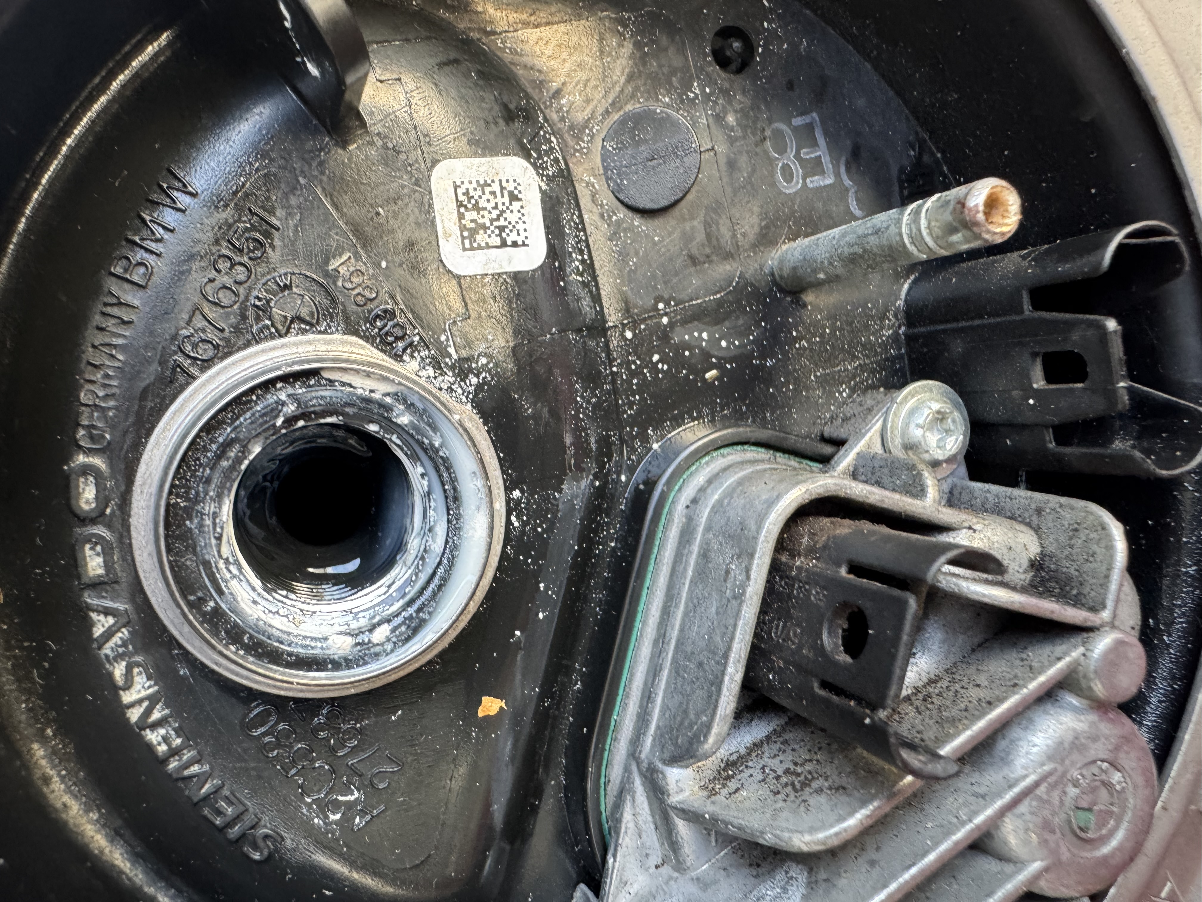

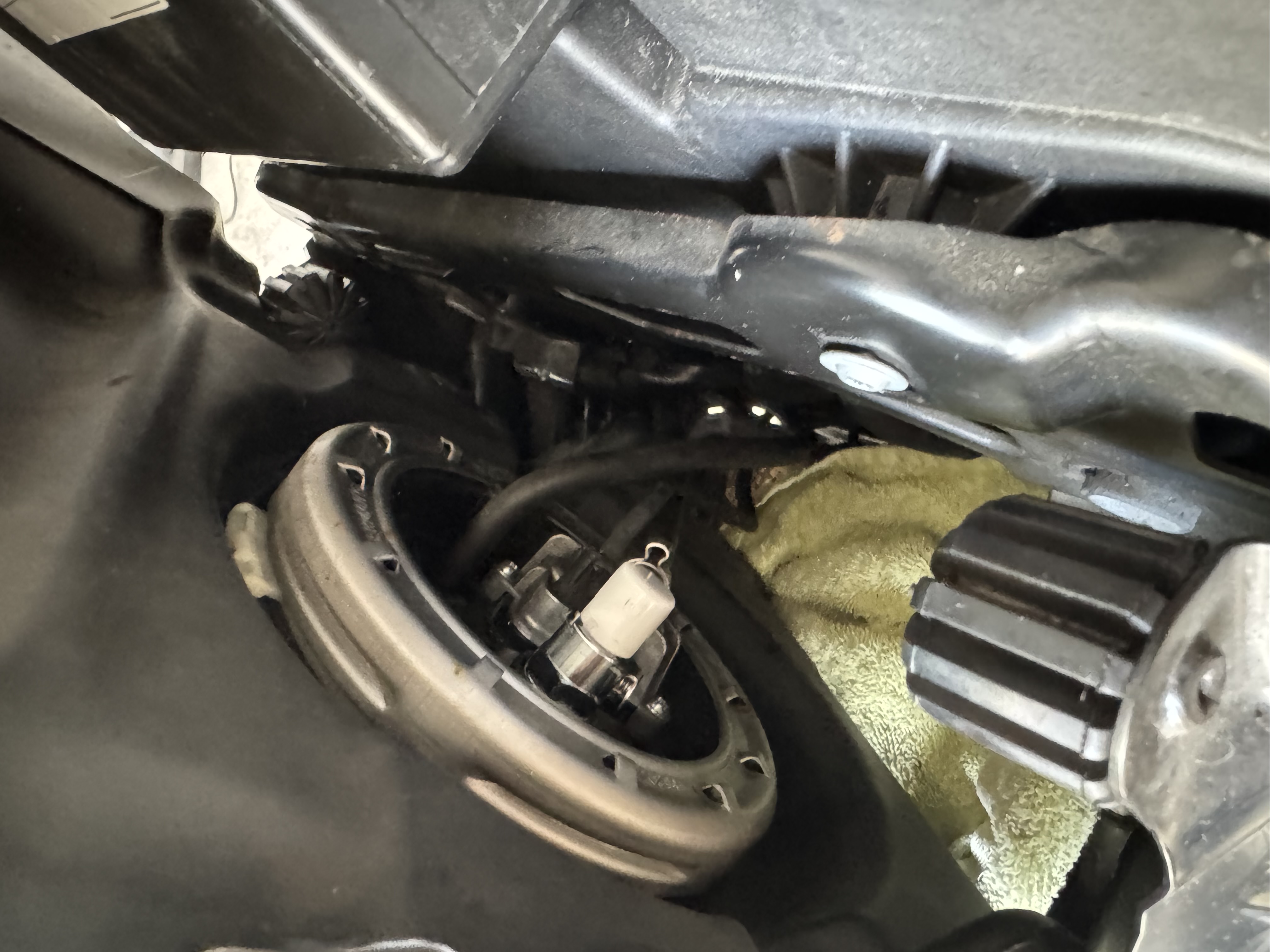

Das Thema scheint nun gelöst.
Die alte Kupplung entfernt
- das Plastik zunächst abgerissen
- mit großem Schraubendreher vorsichtig herausgedreht
- Gewinde gesäubert
Dann die neue Kupplung aus Metall mit Loctite Gewindeband vorsichtig und mit viel Angstschweiß eingedreht. Erste Versuche sind bislang dicht. Tank wieder angeschraubt und die restlichen Arbeiten auf nach meinem Urlaub verschoben.
Interessant ist schon, dass dieses Ersatzteil so im offiziellen Katalog nicht vorkommt. Wenn man mal im GS-Forum zu dem Thema liest und die Kulanz von BMW sieht, ist das Thema ja nun nicht unbekannt.
Vielen Dank erst einmal an dieser Stelle an @joerg58kr für die Dateien.
- Gewinde gesäubert
