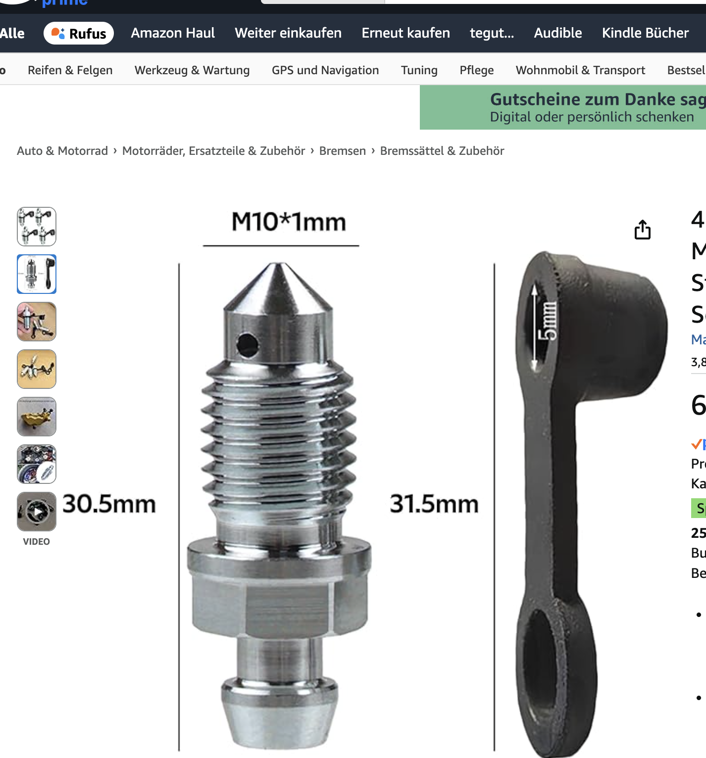

Ich wollte mein ABS System Entlüften und die von mir bestellte Entlüftungsschraube passt nicht, also wenn ich es reinschraube wird der wird der Fluss nicht unterbrochen.

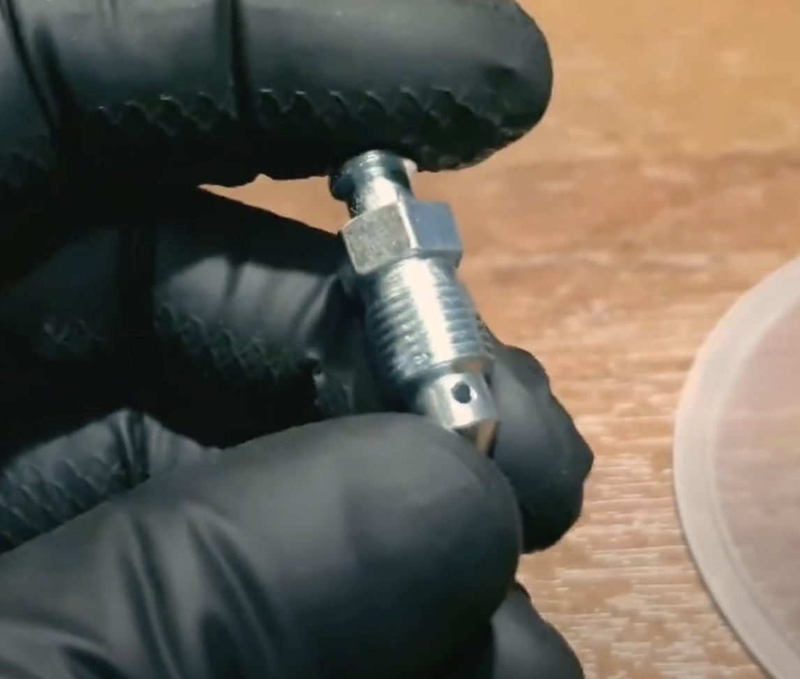

Re: Welcher Entlüftungsschraube i-ABS
Ja genau, aber die von Amazon haben nicht gepasst, irgendwo hieß es irgendwas weg flexen etc, war mir zu blöd. Ich habe nun einen anderen Set bestellt, wo verschieden Nippel drin sind. Ich habe mal verlinkt, die ich aus amazon hatte.K1200RS Gespann hat geschrieben: 20. Oktober 2025, 05:16 Und wo wolltest du die reinschrauben?

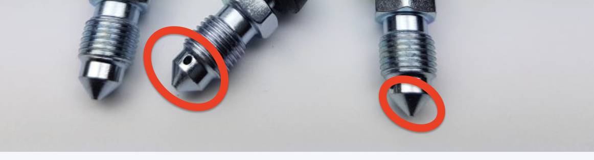

Was mich hier verunsichert hat, sind irgendwie mit unterschiedlichen Spitzen abgebildet, sonst aber war kurz davor zu bestellen, dann erst mal bei Amazon bestellt.K1200RS Gespann hat geschrieben: 20. Oktober 2025, 14:20
google mal hier.: spoiler: der Nippel mit Spitze passt nur irgendwie in die Belüftungsschnittstelle. Es gibt aber eine ganz einfache Lösung........
Logo, das die Spitze leidet, sie drückt ja gegen die Kugel in der Befüllschnittstelle.....die dichtet hinterher wieder ab, wenn du den Nippel raus drehst...
Wenn die Befüllschnittstelle raus nimmst dichtet der Konus ab.
Aber die Nippel aus tills.de passen ohne Probleme in dem Fall? Was ich hatte, war spitzt, konnte ich zwar reindrehen aber wegen dem Sperrkugel drin, konnte ich es vermutlich nicht weit reindrehen. Wollte jetzt auch nicht Gewalt da ran.

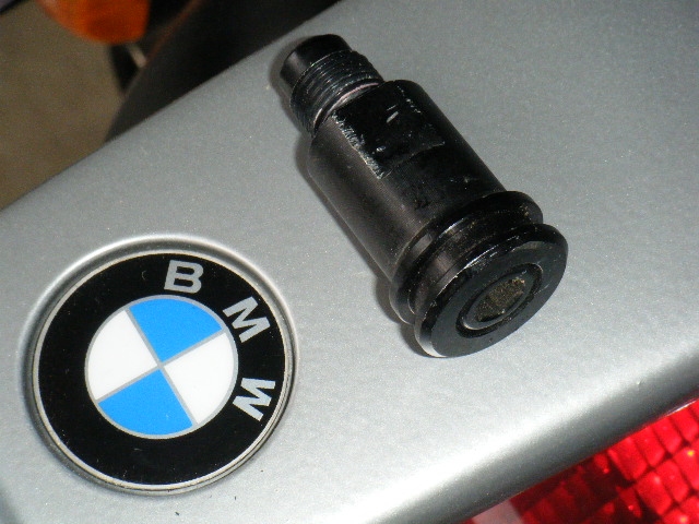

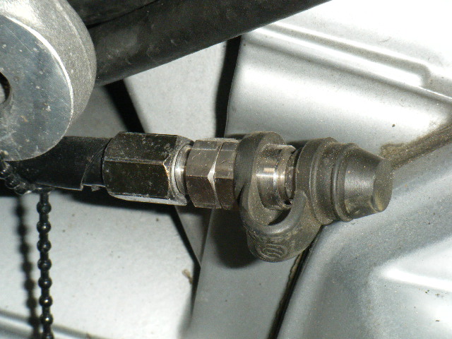

Du mußt den oberen Teil der Befüllschnittstelle aber abdrehen, dann den Entlüfternippel eindrehen.
Den da ab:
download/file.php?id=33215
Den Entlüfternippel mußt du da rein drehen:
download/file.php?id=33216
Den da ab:
