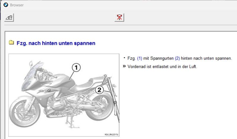

Re: Aufbocken K1200GT 2007
Hauptständer nachrüsten und für Wartungsarbeiten/Radwechsel dann z.B. das Moped nach hinten/unten abspannen
oder
Einarmheckständer plus ggf. Frontständer (nie ohne Heckständer verwenden!)
Einen Zentralständer gibt es mangels Befestigungspunkten so weit ich weiß nicht

Ein Brett unter den Hauptständer, das Brett muss bis unter das Hinterrad gehen. Unter dem Brett einen Spanngurt legen und über das Heck (Träger) legen. Den Spanngurt so weit spannen, bis das Vorderrad in der Luft hängt. Das Brett sollte nicht zu dünn sein. Bei dieser Konstruktion wird der Hauptständer in den Anschlag gedrückt, sodass dieser nicht einklappen kann.
