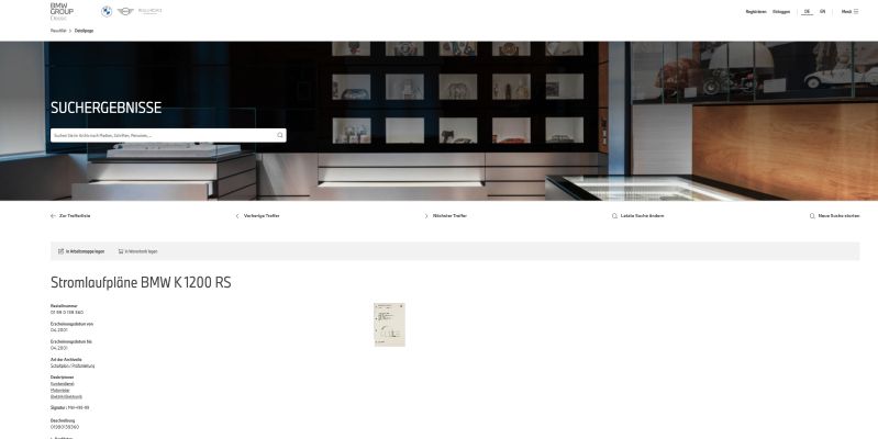

Die Stromlaufpläne für die K1200RS hat BMW ja ganz offiziell im Historischen Archiv veröffentlicht. Kann sich jeder dort gratis downloaden
https://bmw-grouparchiv.de/irc/resultli ... d=10304310
Da kann sich jeder das entsprechende Kabel suchen:

Oha, das kannte ich gar nicht, sogar für GT gefunden. Danke sehr!joerg58kr hat geschrieben: 19. Dezember 2025, 05:47 Die Stromlaufpläne für die K1200RS hat BMW ja ganz offiziell im Historischen Archiv veröffentlicht. Kann sich jeder dort gratis downloaden
