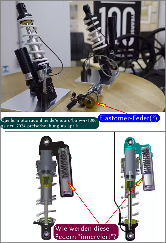

Schon die R1250RT mit D-ESA konnte beladungsabhängig zusammen mit Zugstufendämpung und Federvorspannung auch die Federrate verstellen. Dies geschah durch ein Elastoelement - eine Art Hartgummi - das zusätzlich zur (harten) Stahlfeder wirkt. Es wird durch einen Steppermotor und eine Hülse mehr oder weniger viel dieses Elements als zusätzliches (weicheres) Federelement freigegeben. In Reihe erzeugt die harte Stahlfeder plus das Elastoelement dann eine um ca. 50% variable Federrate.

Das Elastomer-Prinzip ist mir bekannt. Über die Haltbarkeit des Ganzen (Elastomere werden sicher schneller lahm werden als Stahl) im Langzeitbetrieb weiß ich aber nichts. Hat da einer von Euch Erfahrungen?
Mir sind nur folgende Details des DSA nicht ganz klar: Ich hoffe, mit dem Bild keine Copyright-Regeln zu verletzen (Quelle ist genannt, ein "öffentliches Interesse" ist m. E. auch gegeben, kein kommerz. Interesse).
