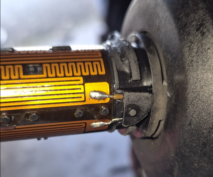

ich habe mal die alten Griffgummis abgezogen und vermutlich dabei meine rechte Griffheizung geschrottet.
Der Linke ging recht problemlos runter, rechts eigentlich auch aber nun ist keine Funktion mehr bei der GH ... wird nicht mehr warm.
Ich habe mal an den Kontakten gemessen und da lagen auch keine 12V an (bei GH an).
Jetzt habe ich die Folie etc. inspiziert, konnte aber keinerlei Beschädigung erkennen. Weiss evtl. Jemand was das noch sein könnte?

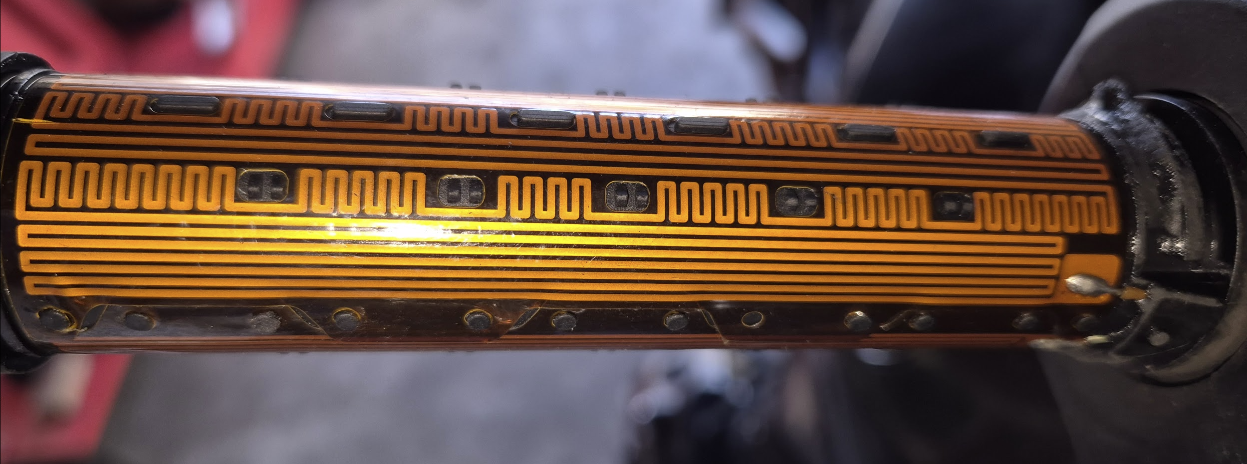

Ich habs dann dochmal abgelötet (geht ja fix). War tatsächlich unendlicher Widerstand auf einer Seite, auf der anderen hatte ich so 4Ohm (bis zur Verdachtsstelle). Also wirklich in die Folie geschnitten
Nach einer gründlichen Inspektion habe ich auch den Schnitt gefunden, Lackfolie abgekratzt drübergelötet und alles wieder gut
Was man auch wissen sollte
die läuft nur wenn der Motor läuft (Zündung an reicht nicht) und die linke Seite wird doch ganz schön wärmer als die Rechte. Die Linke hat aber auch diese Heizdrahtwendel und nicht nur die dünne Folie.
