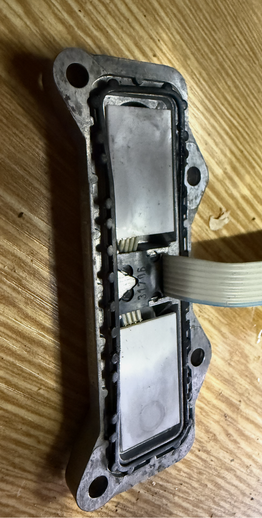

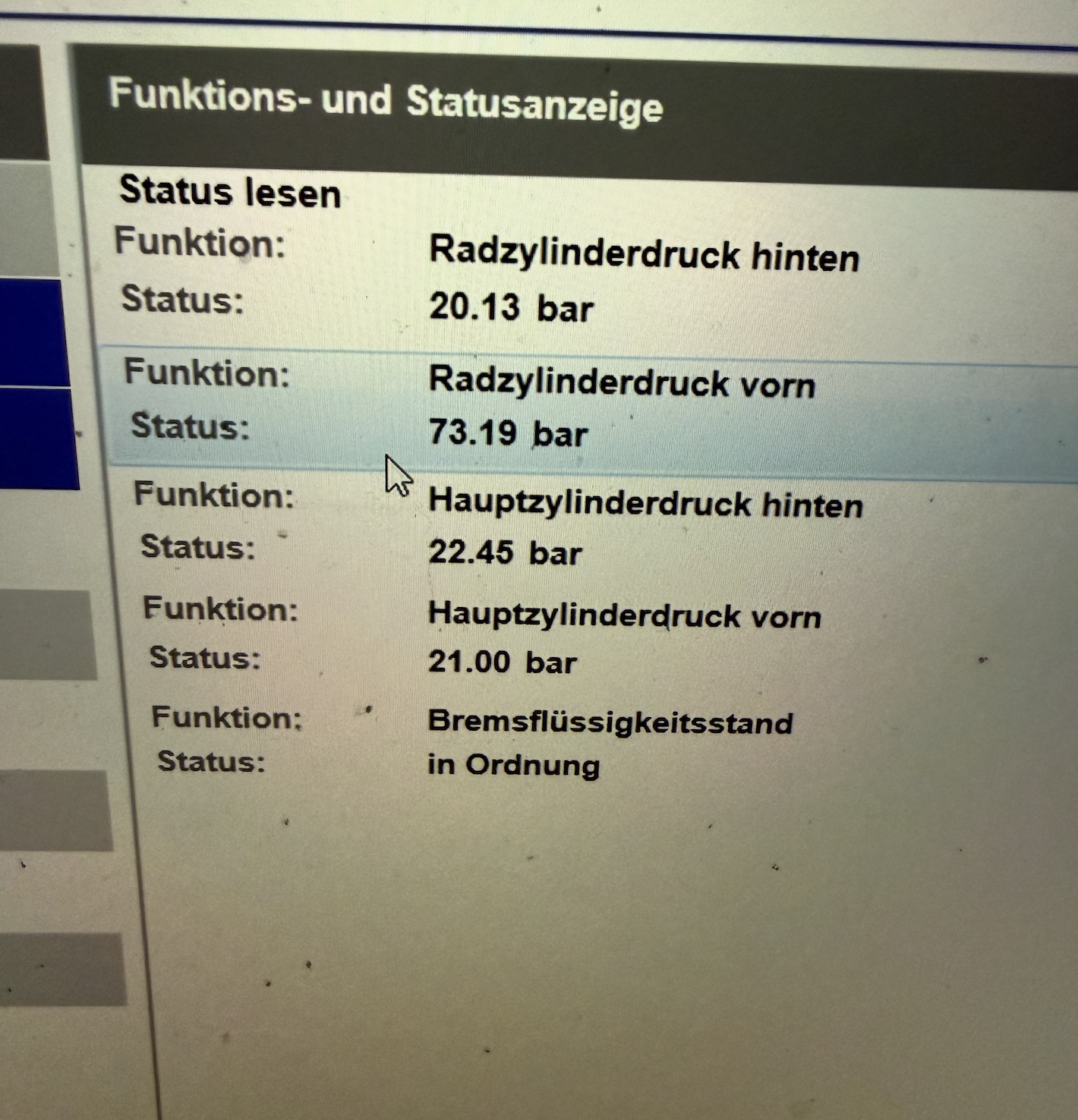

Höchstwahrscheinlich ist das die Sensorplatte. Steht ja ganz klar als Fehlermeldung. So sah bei mir aus
(3.79 MiB) Noch nie heruntergeladen
(3.59 MiB) Noch nie heruntergeladen
In dem Fall könnte einfach gelöst werden, wenn z.B. aus einem Spender iABS mit einem anderen Problem, der Sensor genommen wird. So habe ich mir mir das repariert. Hab ein iABS Aggregat, was ab und zu Probleme hatte (Aussage Verkäufer) als Defekt für ein Paar Groschen erworben und wertvolle Ersatzteile gewonnen. die es nicht zum Kaufen gibt.
Der Vorteil von RH Electornics ist, die haben irgendwie den Zugang zu diesen Sensoren oder können die neu Programmieren (ein Paar Jungs habe bereis versucht diese auszulesen etc aber funktioniert alles nicht). Die sind ja nicht mechanisch beschädigt.
Ebenfalls die Dichtungen sind problematisch, die gibt es auch nicht ohne Abenteuer zu kaufen.
Die Motoren werden auch nicht an Privat verkauft vom dem Hersteller...
Aber eins steht klar, ist man da kein Bastler, muss man Tief in die Tasche greifen, da einst keine Werkstatt würde für sowas die Garantie übernehmen.
