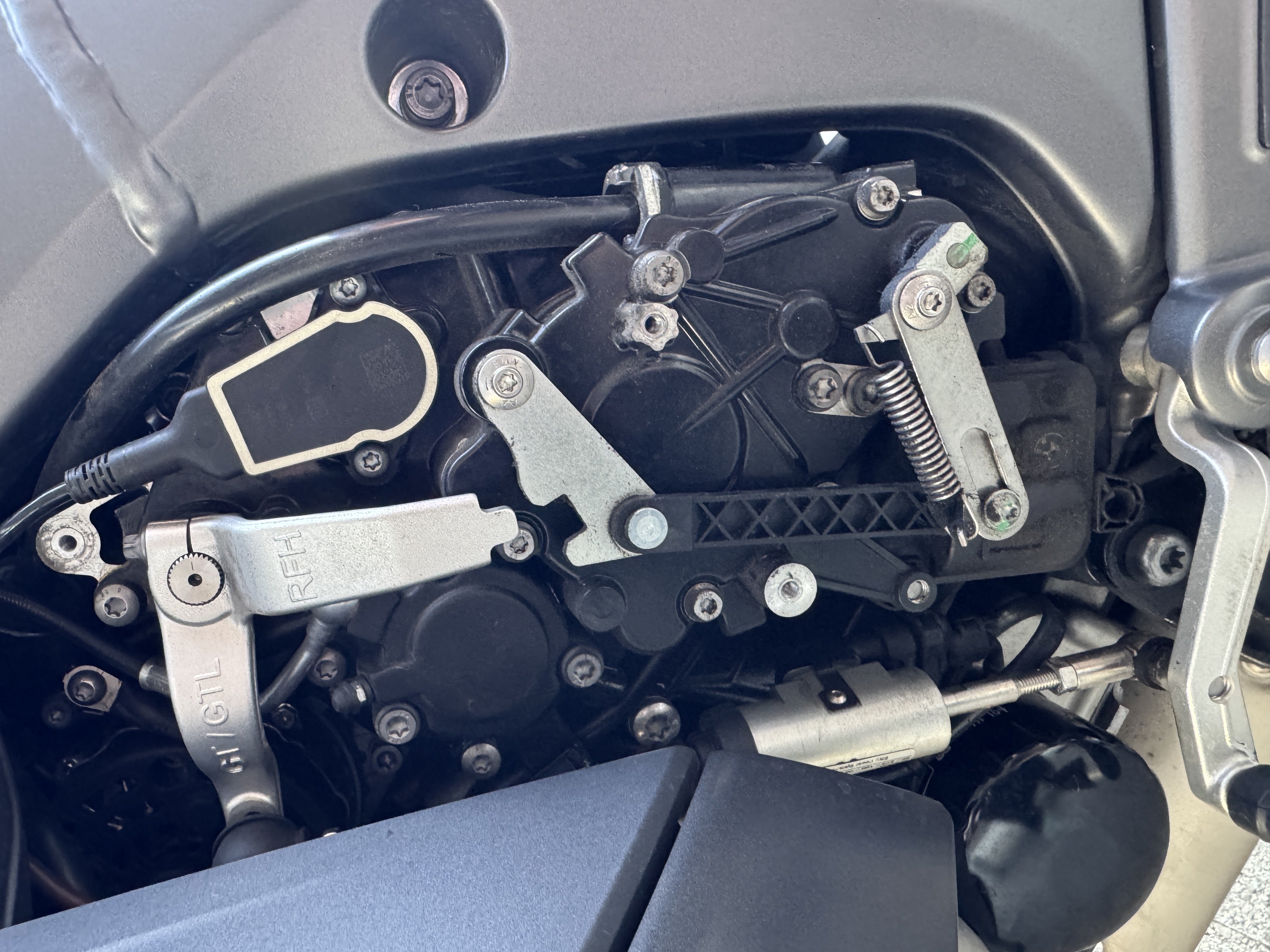

der Rückwärtsgang funktioniert bei meiner K1600 GT K48 Bj. 2017 nicht mehr. Habe endlich etwas Zeit gefunden um mal die Fehler auszulesen.
CD949E
CAN Nachricht StatusRückwärtsFahren: Zeitüberschreitung
ENTER Drücken zu Fehlerspeicher
Fehlercode(s):
3A1193 Schalthebelsensor, fehlerhafte Spannung
3A1183 Getriebeschaltwalzenpotentiometer, unvollständige Gangadaption bei freigeschaltetem Schaltassistent
3A1190 Schalthebelsensor, Spannung oberhalb Schwelle
3A1192 Schalthebelsensor, unplausible Spannung
Bevor ich mich auf den Weg zum Freundlichen begehen, vielleicht kann jemand von euch was dazu sagen und vielleicht kennt sogar das defekte Teil. Ich bin nicht sicher, ob es sich hier tatsächlich um einen defekten BMW 23418545533 - Schaltassistent Pro handelt oder vielleicht ist es doch was anderes.
Als kleine Info, der Rückwärtsgang hat funktioniert, in der Zwischenzeit habe ich die Batterie tauschen müssen. Hier kam eine originale vom BMW rein. Kann nicht gleich bestätigen, ob danach der Rückwärtsgang auch funktioniert hat. Man braucht den so gut wie gar nicht. Als Anhang noch ein Bild, wo dieser sitzt.
Fehler habe ich auch schon gelöscht, kommen aber dann wieder.
Wäre für hilfreiche Tipps dankbar.
