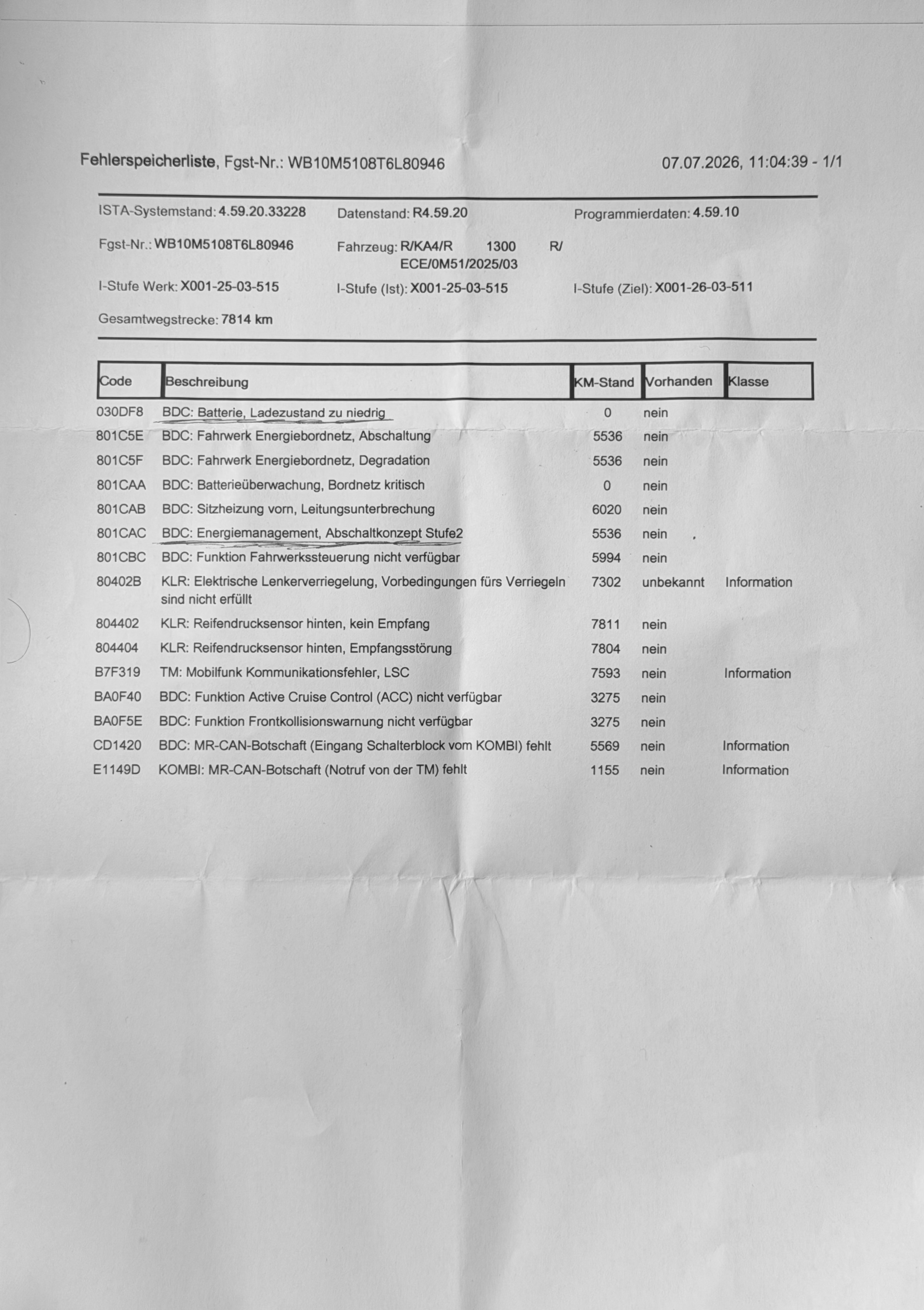

Habe aber nun vorgestern spontan einen Termin bei einem BMW-Händler im Allgäu machen können, er hat den Fehlerspeicher ausgelesen:
(1.47 MiB) Noch nie heruntergeladen
Das sei ungewöhnlich gehäuft - wobei die Fehler wie Key not in Range und RDC auf den zwei Tagen der Anfahrt tatsächlich x-mal aufgetreten sind, in der Fehlerliste aber nur einmal stehen. Was anderes konnte ich nicht beobachten.
Woran lag es? Der Minus-Pol der Lightweight-Batterie war nicht angezogen. Fehlersuche und Speicherlöschen haben mich gute 100EUR gekostet - Abwicklung auf Garantie hat man leider abgelehnt. Hier gab es eine kurze Diskussion, weil ich das erwartet hätte - der Serviceleiter war aber rigoros; sowas ist gegenüber BMW nicht anrechenbar. Es ist mir durchaus 100EUR wert, von nun an ohne nervige Fehlerneldungen zu fahren. Zudem bin ich 30km mit einer F450GS gefahren :D. Auf den seit dem gefahrenen etwa 500km kam zumindest nichts mehr.
Matthias

Re: Funkschlüssel nicht in Reichweite
#23 Beitrag von Alpenbummler »
Na immerhin scheint das Problem gefunden und behoben zu sein :thumbup: . Danke für die Info.
Wer hat denn die Batterieschraube zuletzt angefasst?
