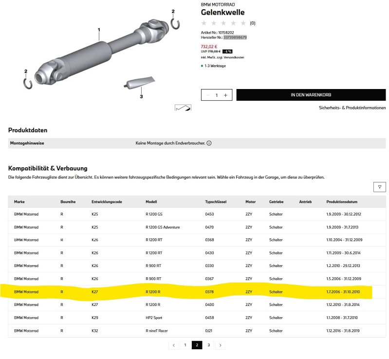

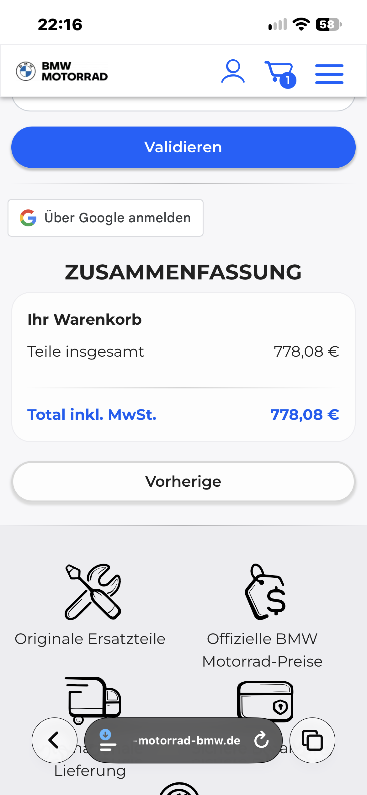

Die Kardanwelle/Gelenkwelle sollte durchaus noch neu lieferbar sein. Nur die Frage welche suchst du?
Die Welle wurde anscheinend mehrfach überarbeitet und damit ist es letztendlich nur noch eine Teile-Nr. lieferbar: 33739898679 Diese ist dann u.a. bis zur RnineT zum Einsatz gekommen.
Im Zweifel kann dies aber nur der Freundliche vor Ort klären.

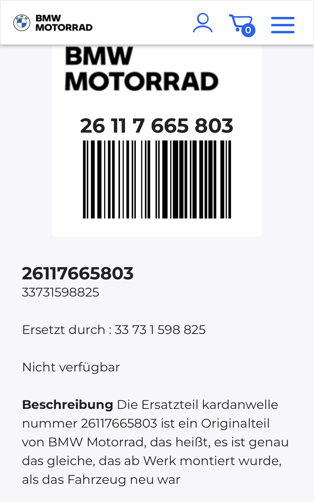

Re: Kardanwelle R1200r K27 bei BMW nicht Lieferbar
Hallo Jörg,
die Teilenummer für die Kardanwelle meines Motorrads lautet:
33731598825
Gruß Roberto
33731598825
Gruß Roberto

Ob das Ding nun Kardanwelle oder inzwischen Gelenkwelle heisst ist reichlich egal. Es wurde wohl mehrfach abgeändert und sogar umbenannt. Genau klären kann dies der
in seinem System anhand der VIN.
Genau deshalb habe ich schon vorher auf den
verwiesen. Der Lebemann hat zwar teils günstige Preise, kann aber in vielen Fällen die Teile auch nur auf Anfrage beschaffen. Wenn es kompliziert wird wie hier, zudem wo es um ein paar €,50 geht, sollte man schon mal den Weg zum Händler mit direktem BMW-System Zugriff aufsichnehmen. Wobei auch die 33739898679 als kompatibel ausgewiesen wird:

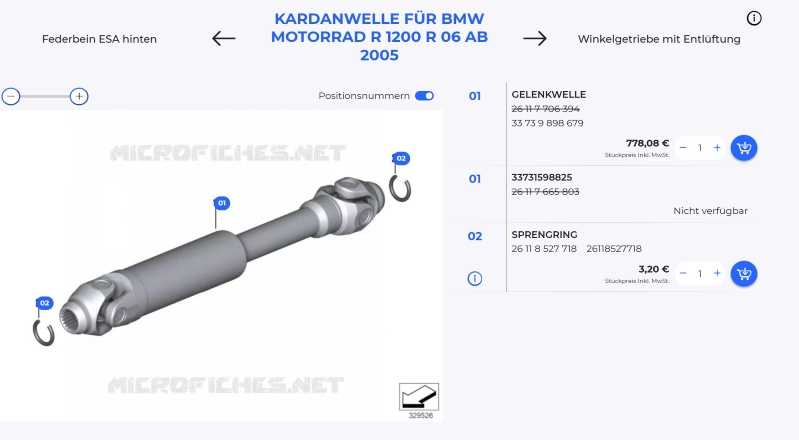

Wieso meinst du, man könne die Kardanwelle nicht bestellen …. im BMW ETK geht’s doch
