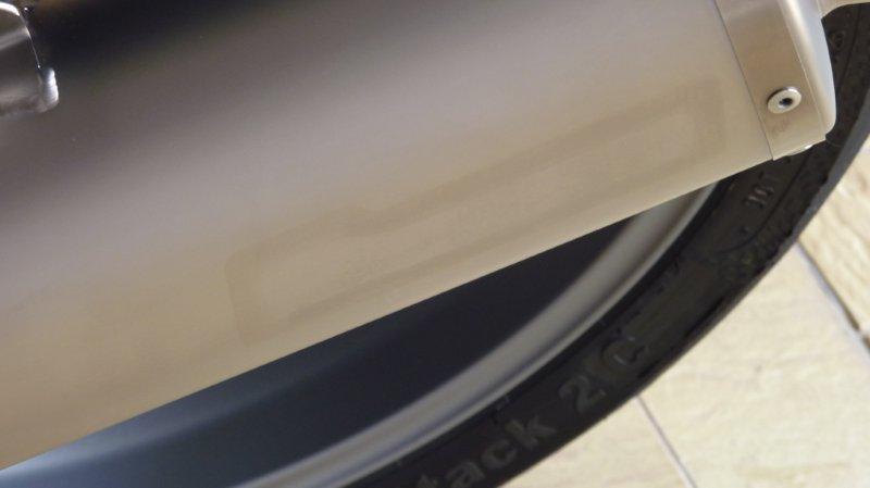

ich habe mir für meine R1200R einen Akra gegönnt. Macht sich doch sichtlich gut. Nur der Akra-Aufkleber hat mich gestört und weg ist er. Leider sieht man auf dem Dämpfer immer noch die Rückstände des Aufklebers. Weiß wer wie die Rückstände am Besten entfernt werden können? Habe es schon mit dem guten alten WD40 versucht, wurde etwas besser aber ist immer noch zu sehen. Zu spüren ist nichts, glatt wie ein Kinderpopo.

Nagellackentferner oder Aceton kannst du mal noch versuchen.

Denk mal wenn das Teil schon heiß geworden ist hat sich der Kleber reingebrannt und wird nimmer so leicht weg gehn
Re: Akrapovic-Dämpfer Aufkleber entfernen
..mach den Auspuff mit einem Haarfön warm und probier es mit einem weichen Lappen und Feuerzeugbenzin.

Ich habe nun nach mehreren Tagen des Wartens nun doch eine Antwort von Akra bekommen. Die meinen, an einem Titandämpfer kann man es ruhig mit Verdünnung versuchen. Ich werde es probieren und berichten.
Werner, in Betrieb war der Topf noch nicht. Von daher denke ich könnte es klappen. Nur an matten Oberflächen bin ich eben vorsichtig. Das Matte verzeiht nichts.

Am besten die Fläche etwas erwärmen (Föhn oder Motor kurz laufen lassen) und den Aufkleber dann abziehen. Den Rest hab ich mit Nitroverdünnung abgekriegt. Durch die Verdünnung bekommt der Dämpfer Schmierstreifen. Diese einfach mit WD40 abwischen und fertig.
Wenn ich genau hinsehe, ist immer noch ein Schatten zu erkennen. Das ist aber so wenig, das damit kann ich leben. Mal sehen wieviel noch zu sehen ist, wenn das gute Teil paar mal auf Betriebstemperatur war.

Ich hab den Aufkleber noch vor der Montage rückstandsfrei entfernt.

genauso habe ich es auch gemacht und dann mit WD40 nachgewischt...Handi hat geschrieben:Ich hab den Aufkleber noch vor der Montage rückstandsfrei entfernt.
