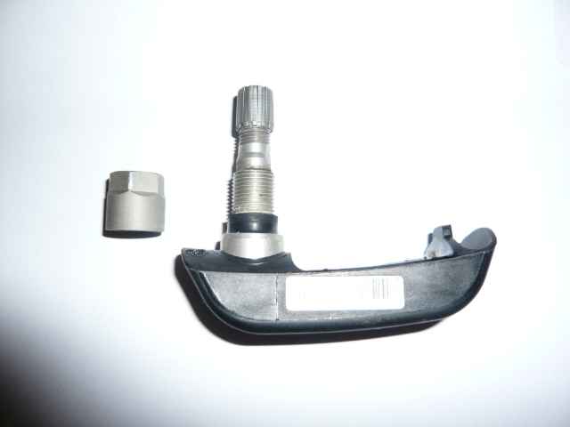

Hallo Zusammen
Mal eine blöde Frage: sollten bei einer R12R mit Reifendruckmesssystem, beim Reifenwechsel auch die Ventile gewechselt werden?

Kann man machen - aber dann isses halt sch...ße
Ein "Ventil" kostet 100€

Danke für die Antworten. Bei "normalem" Reifenwechsel ist es aber schon üblich, oder? Warum eigentlich und warum klappt es bei BMW ohne?

gummiventile altern wie reifen auch, daher tausch.
metallventile (und damit auch RDC) sind da immun.

Meine Ventile sind noch die ersten. Ich sehe auch keinen Sinn darin, zwischen März und Oktober zweimal völlig intakte Teile zu wechseln. Luftverlust habe ich praktisch nicht.Pumpe hat geschrieben:Bei "normalem" Reifenwechsel ist es aber schon üblich, oder?

Zudem ist es für den Reifenmonteur schlicht und ergreifend "besser", die (Gummi)Ventile zu entfernen.
a) weil die Luft schneller entweicht und b) weil er neue verkaufen kann.
