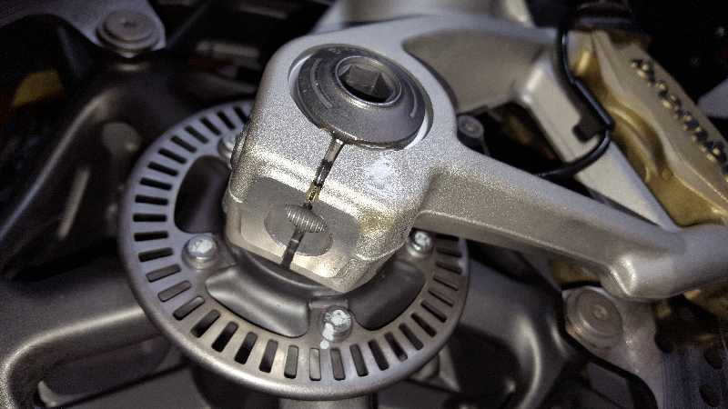

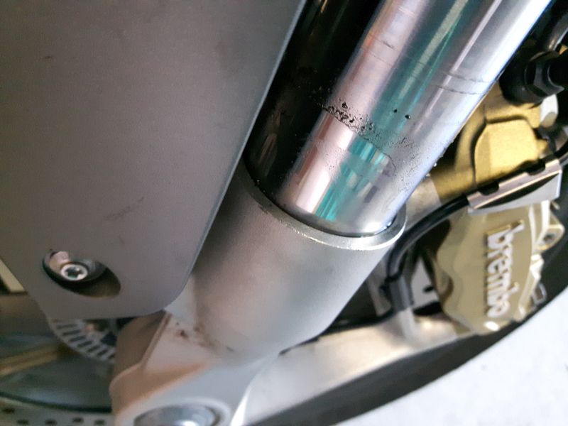

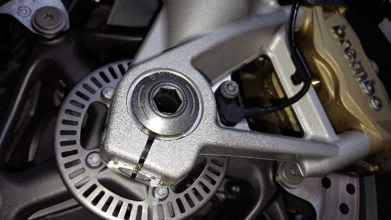

so ne S------e, jetzt gehts bei mir los, erst 3600 km drauf und dann sowas. Bin scho weng enttäuscht !!! :evil: :evil:
Eintauchrohr ist absolut trocken, wo kommt das Öl her ???

Ist das Öl oder Bremsflüssigkeit?
Verreibe es mal zwischen den Fingern. Öl ist glitschig, Bremsflüssigkeit fühlt sich stumpf an.

definitiv Öl, bin mir absolut sicher. Vermute Riss in der Naben-Gabelaufnahme (Aludruckguss) :shock:

War da nicht mal was mit Fett, von der Achse oder so :?:

alles wieder ok :D :D :D war nix schlimmes. Es gibt da noch eine Schraube die von unten ( Gabellängsachse ) eingeschraubt ist, ( wahrscheinlich die Ölablassschraube ??? ) wurde nur nachgezogen, hoffe es ist jetzt dicht !

Ok, noch ein kurzes Feedback: Gabel ist absolut dicht, hab ne längere Tour gemacht (mit Sozius und Seitenkoffer und Topcase) ALLES OK :D :D :D
