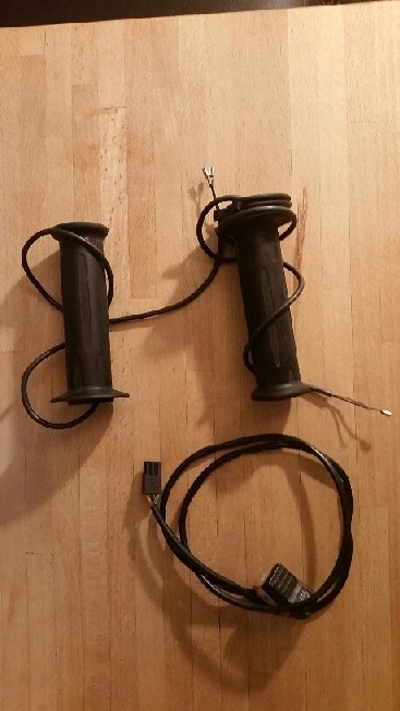

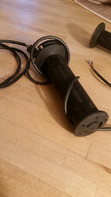

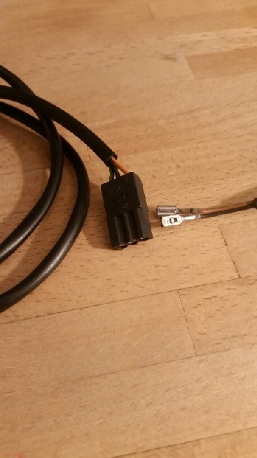

Habe Heizgriffe für meine R1100R bekommen, habe nun aber ein ppar Fragen:
Ich denke, es dürfte hier ein Teil fehlen, denn mir ist nicht ersichtlich, wo ich die Kabel von den Griffen anschliesse?
Weiters bin ich verwundert, dass die Griffe aussen geschlossen sind, sind sie am Ende gar nicht für die R1100 Baureihe?
Anbei ein paar Fotos. Bin gespannt, ob mir wer weiterhelfen kann.

Du brauchst den Schaltplan, denke ich mal. Der Bausatz ist soweit komplett. Der Schalter mit 3-poligem Anschlußkabel (die orangene Ader ist der Widerstandsdraht für Stufe 1) wird in den entsprechenden Steckverbinder unter dem Tank angeschlossen. Dort sollte dann aber auch ein 4-poliger Stecker sein, auf den das passende Gegenstück als Anschluß für die Heizgriffe gesteckt werden muß. Was Dir definitiv fehlt ist dieses (weißdurchsichtige 4-polige) Steckergehäuse, in welches die Kabelschuhe der Griffheizung eingeschoben werden müssen.
Meine Q steht gerade nackig im Stall, heute Abend könnte ich Bilder dazu machen, das würde die Sache anschaulicher gestalten. Eventuell findest Du aber auch Bilder bei Powerboxer dazu ("Stecker unterm Tank" oder dergleichen). Schau mal hier:

ich bin mir nicht ganz sicher, aber ich glaube du hast da keine BMW Griffe erstanden, BMW Griffgummis haben Rillen.....schau mal hier im OEM Teile-Katalog

so isses!Darius hat geschrieben: 9. März 2017, 10:31 ...

Griffgummies der alten 4V-Modelle sehen eigentlich so aus:
https://www.motorradzubehoer-hornig.de/ ... gummi.html
Die Griffe vom TE sehen eher aus nach denen der R1200x, dabei handelt es sich um Ariete-Teile. Siehe auch ebay 252662972700. Kann man auch benutzen, wenn man die Enden aufschneidet zur Montage der Lenkerendengewichte.

die kabel sitzen aber am falschen ende.R850scrambleR hat geschrieben: 9. März 2017, 14:36 ... Kann man auch benutzen, wenn man die Enden aufschneidet zur Montage der Lenkerendengewichte.
die griffe gehören zur K1200RS/GT ab ~2003, da kamen die neuen griffgummis.

Der Hinweis von Larsi bzgl. "paßt" oder "paßt nicht" ist valide: wo ist die Kabelausführung am Heizgriff? Bei der R1100/850R ist diese am äußeren Ende des Griffes, dort sind auch die Aussparungen im Lenker zum Einführen des Kabels. Wenn man die Lenkerendengewichte abschraubt, sieht man, wie es sein muß!

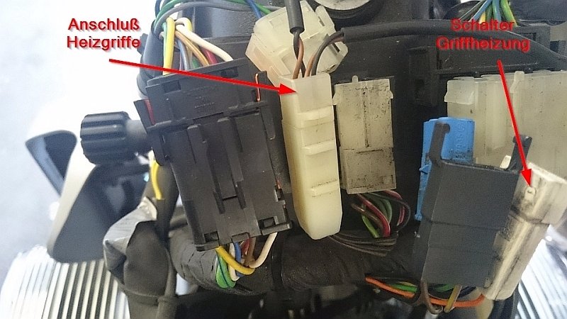

Hier noch das Bild vom Steckergedöns unter dem Tank.
Schöne Grüße,
R850scrambleR

Schalter passt, aber der Gasgriff hat eine andere Gasseilführung.
