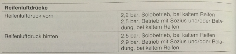

2,2 Bar Solo
2,5 Bar Betrieb mit Sozia und/oder Gepäck

Bitte keinen Glaubenskrieg, ich weiss die Meinungen gehen da auseinander...aber in der Betriebanleitung steht eindeutig 2.5 Bär vorn, ohne Belastungsangabe. Daher Dnke ich, dass RDC dürfte/müsste bei 2.0 Bär anschlagen.
Re: Ab welchem Luftdruck gibt RDC Alarm?
diese Aufstellung kenne ich auch von meinen Vorgängerpropellern. Ebenso von Reifenherstellern.
Vorne 2,5 Bar wäre mir (mit fast allen Reifen) im Solo-/Halbvollbetrieb zu viel.
mMn wird in deiner Anleitung nur die Obergrenze aufgeführt.

Die LC hat definitiv 2.5 und 2.9 bar. Steht bei mir in der Betriebsanleitung.
Ihr diskutiert hier aneinder vorbei wenn einer eine luftgekühlte R fährt
glaube nicht, dass wir aneinander vorbei diskutieren. In der Betriebsanleitung für die LC wird mMn ausschließlich der maximale Druck genannt, der natürlich auch - notfalls - für Solobetrieb taugt. So ist BMW auf jeden Fall auf der sicheren Seite.Sarea hat geschrieben: 2. Juli 2017, 18:06 Die LC hat definitiv 2.5 und 2.9 bar. Steht bei mir in der Betriebsanleitung.
Die Reifendrücke in der Betriebsanleitung der LC sind keine Angaben des Maximaldruckes. Sonst wäre dies in der Betriebsanleitung so erwähnt. Es muss die angegebene 2.5 und 2.9 bar sein. Auf der Rennstrecke wird mit weniger Drucker gefahren aber da würde ich auf der LC auch keine Sporttourer reifen aufziehen.
Der obige Printscreen zeigt meiner Meinung nach nicht die Anleitung der LC (ev. GS, das weiss ich nicht)

Und es ist korrekt, die R/LC und RS/LC ist der Reifendruck vorne 2.5, hinten 2.9 Bar.

weshalb reduzieren etliche BMW-Händler, z. B. auch eine große mir bekannte Niederlassung, bei Solofahrten den Luftdruck vorne gerne, z. B. auf 2,3 Bar???Sarea hat geschrieben: 3. Juli 2017, 06:08 Die Reifendrücke in der Betriebsanleitung der LC sind keine Angaben des Maximaldruckes. Sonst wäre dies in der Betriebsanleitung so erwähnt. Es muss die angegebene 2.5 und 2.9 bar sein.
Lt. deren Aussage vor fünf Minuten gibt BMW für die LC tatsächlich nur noch einen (Ober-)Luftdruck an. Diesen können die Reifen vertragen und im Zusammenspiel mit dem Fahrwerk wäre dies auch in Ordnung. In der Praxis wird gerne ein niedrigerer, je nach Beladung angepasster, Luftdruck genutzt. So kenne ich dies von allen Motorrädern und auch Pkw.
Mit der Angabe des maximalen Luftdrucks von 2,5/2,9 Bar ist BMW immer auf der sicheren Seite (s. o.).
Nach wie vor gehe ich davon aus, und das ist das eigentliche Thema hier, dass die RDC-Sensoren erst bei einer Unterschreitung von 0,4 Bar des Mindestluftdrucks, z. B. vorne 2,2 Bar, reagieren, also bei 1,8 Bar. Eine offizielle Anfrage an BMW ist raus.
Genau so ist es.qtreiber hat geschrieben: 3. Juli 2017, 08:25 weshalb reduzieren etliche BMW-Händler, z. B. auch eine große mir bekannte Niederlassung, bei Solofahrten den Luftdruck vorne gerne, z. B. auf 2,3 Bar???
Kan man doch auch selbst bedenken. Wenn 2,5/2,9 optimal ist für Vollbeladung, braucht es bei Solofahrt ein niedriger Druck. Ich fahre meistens 2,3/2,7.

Anstatt in der Betriebsanleitung zu schauen, wo nur ein Reifendurck angegeben ist, guck doch mal vorne an deinem Motorrad. Linke Seite
Am Rahmen hat es eine Plakette welche dir den Luftdruckanzeigt, bei Solo oder Sozius fahrt.
Werde ein Foto davon machen, wenn ich Zeit habe
