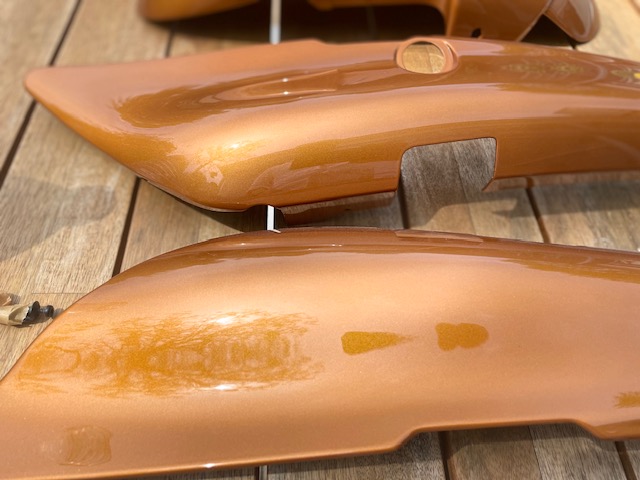

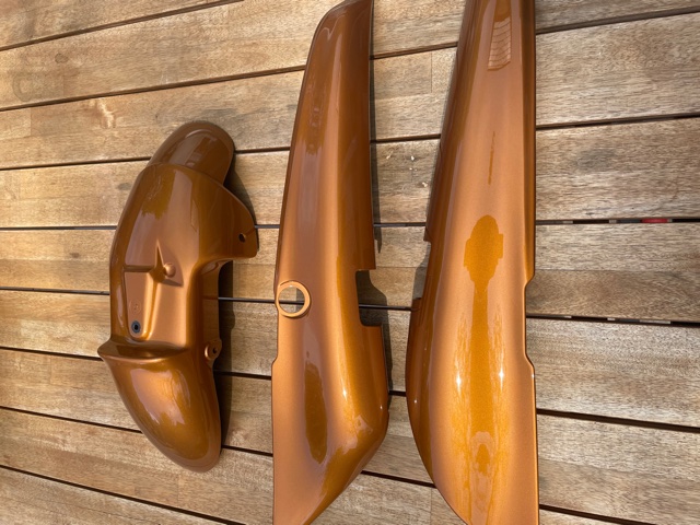

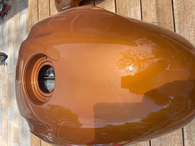

Jetzt noch die Lackteile in gold/orange:

die angegebenen Reparaturkosten finde ich schon mächtig übertrieben - du hast jetzt nicht für die Reparatur und Lackierung des Tanks insgesamt 2600 € ausgegeben, oder??
Ansonsten bin ich mal gespannt wie es weiter geht, gerne mehr Bilder!
Grüsse
Hubbe
Gesendet von meinem SM-G955F mit Tapatalk
Hi Hubbe, die angegebenen Reparaturkosten des BMW-Händlers sind jenseits von GUT und BÖSE. Mich hat die Tanksanierung 170,-€ (Siehe: https://www.mos-shop.de/pages/tankversi ... eln-lassen) gekostet. Die durchgeführte Teilelackierung war nicht notwendig - der rote Lack war noch gut. Nur nicht hübsch. Daher habe ich noch 500,-€ für die Farbe ausgegeben.
Ggü. dem Kostenvoranschlag vom BMW-Händler habe ich schon 2000,-€ gespart 😎
Ich werde weiter posten

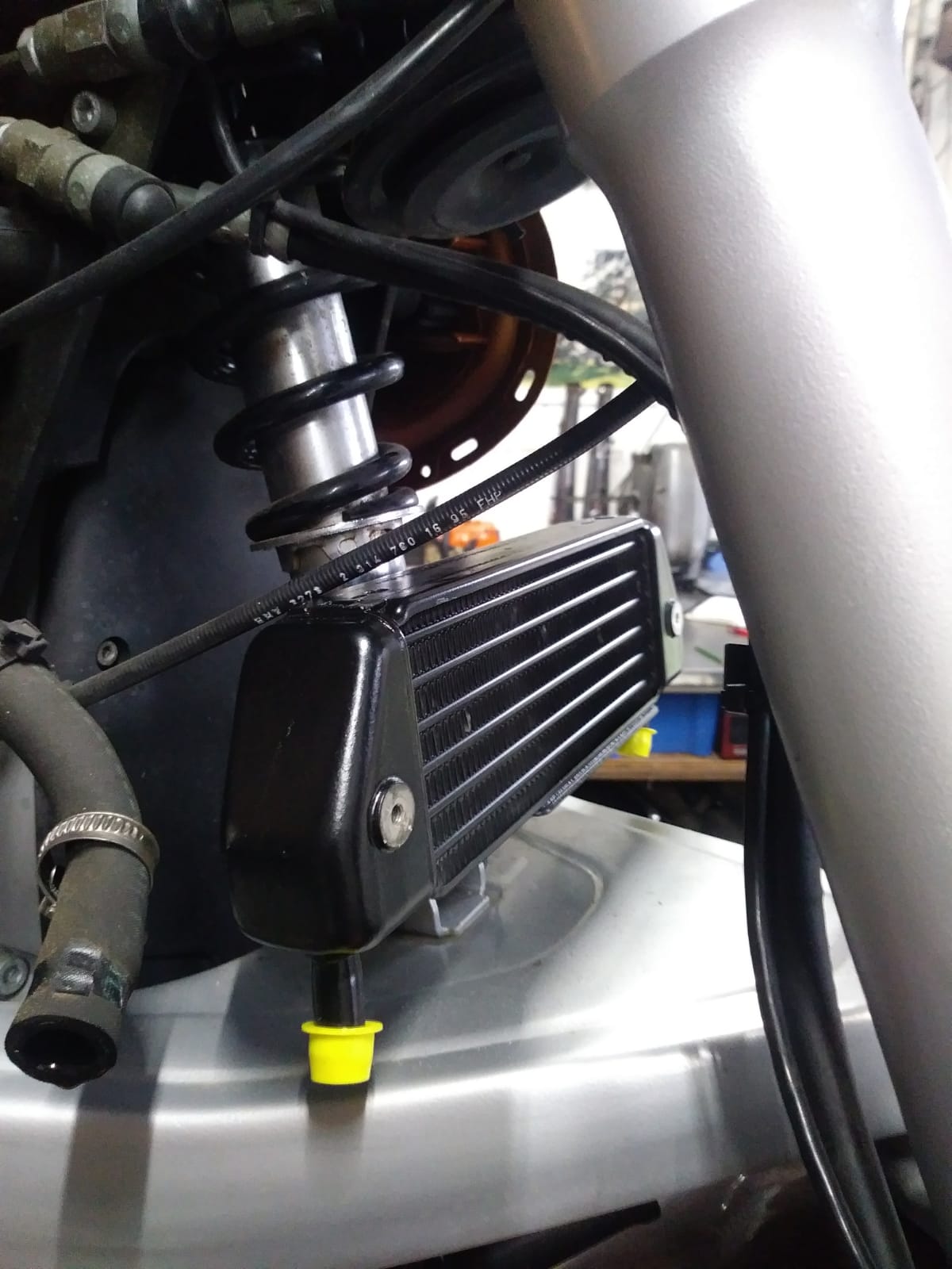

...und mehr Details zur Kühlerverlegung bitte.

R850scrambleR hat geschrieben: 6. Januar 2022, 17:21 ...und mehr Details zur Kühlerverlegung bitte.
Die Bremsschläuche werden noch durch Stahlflex ersetzt?
Schöne Grüße,
R850scrambleR
Der Halter ist gerade beim Pulverbeschichter - war ein bisschen schwieriger als gedacht….
Und richtig: Stahlflexleitungen (Hydraulikschläuche aus dem Landmaschinenbau)

Hast Du schon Bilder vom Ölkühler-Halter?

R850scrambleR hat geschrieben: 13. März 2022, 13:30 Hast Du schon Bilder vom Ölkühler-Halter?
Noch nicht - steht seit 4 Monaten trocken bei meinem Schrauber. Nächste Woche will ich sie abholen…

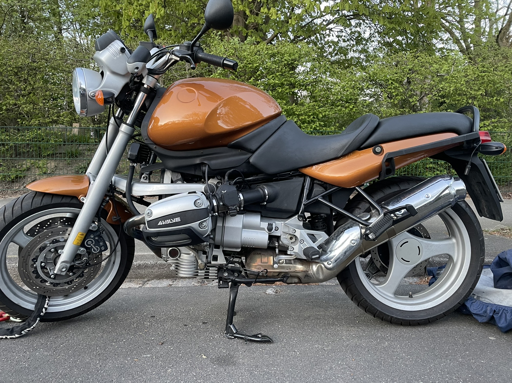

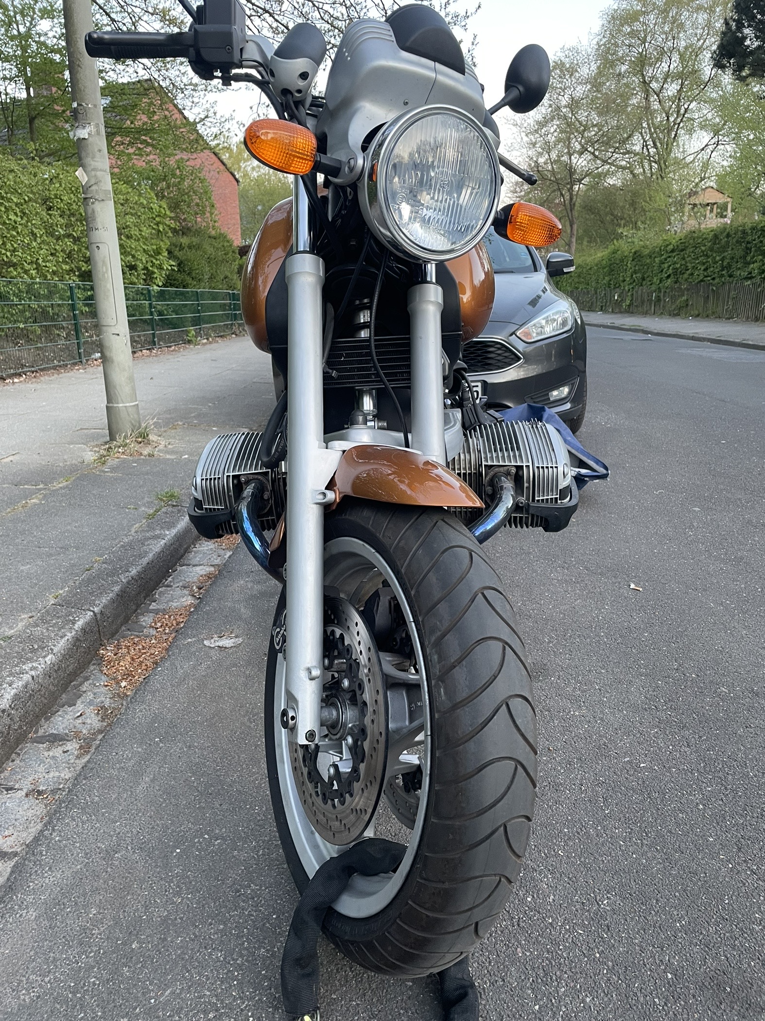

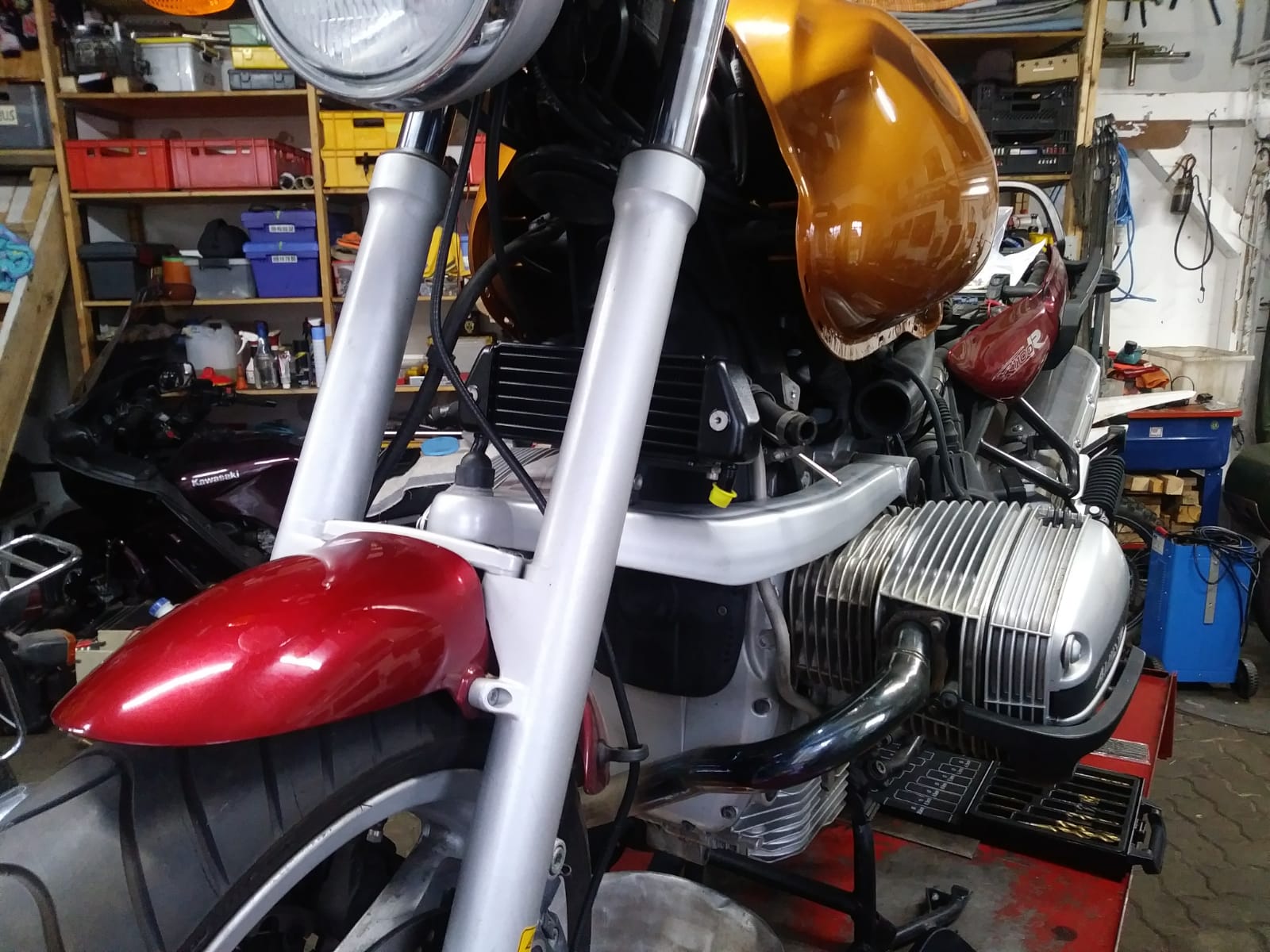

Die ersten Bilder von vorne und von der Seite - mit nackten Ohren 👂

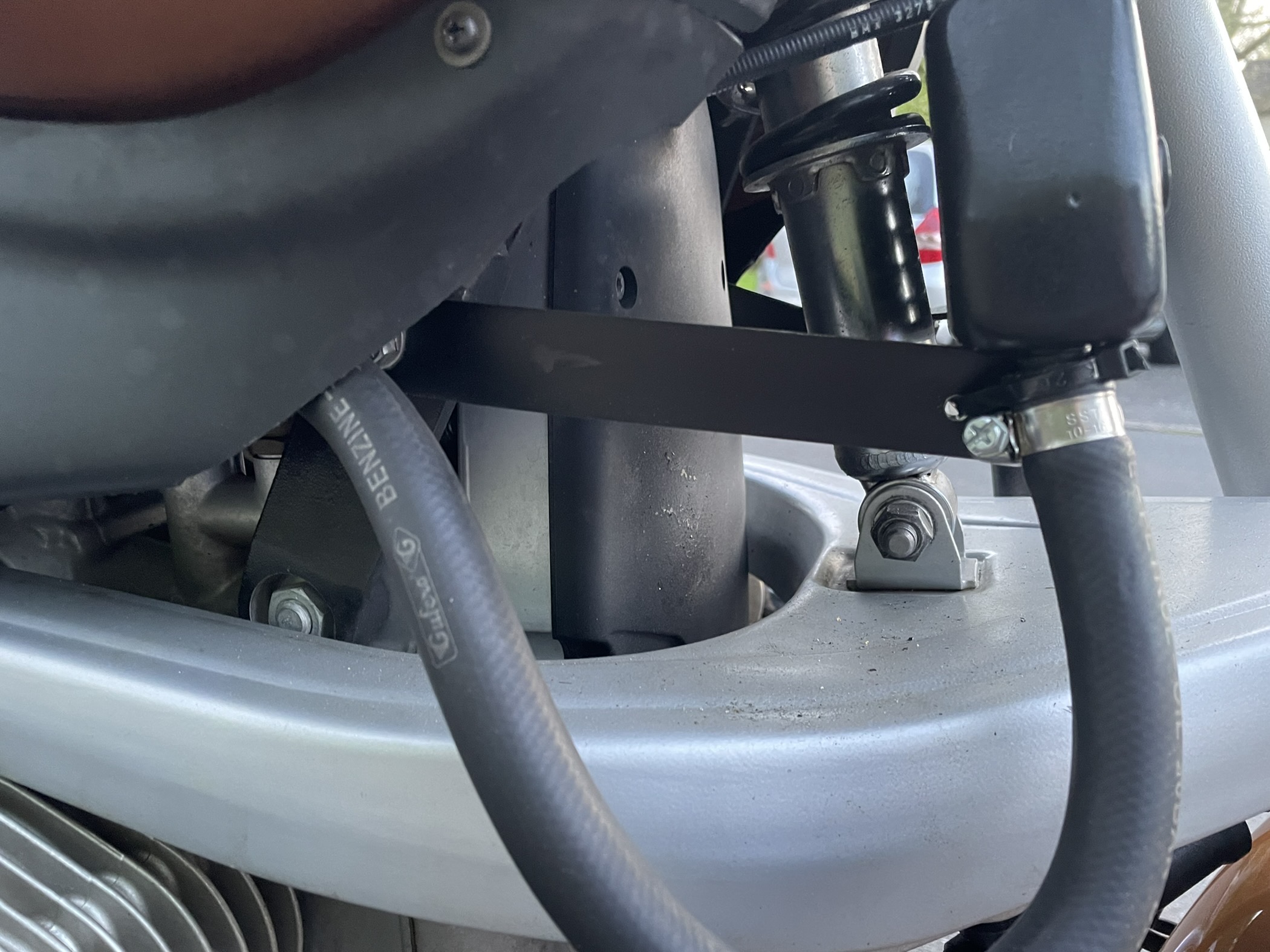

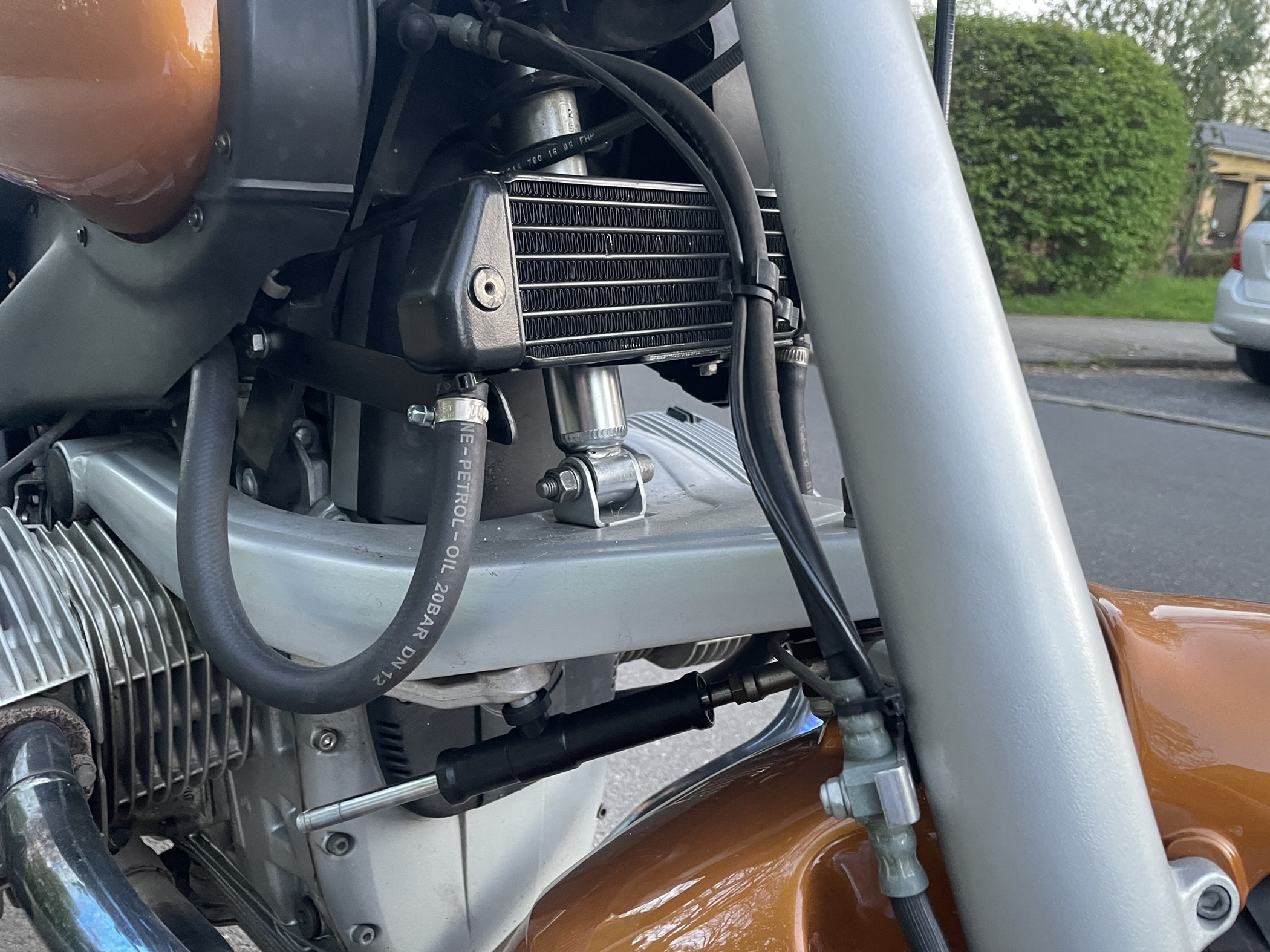

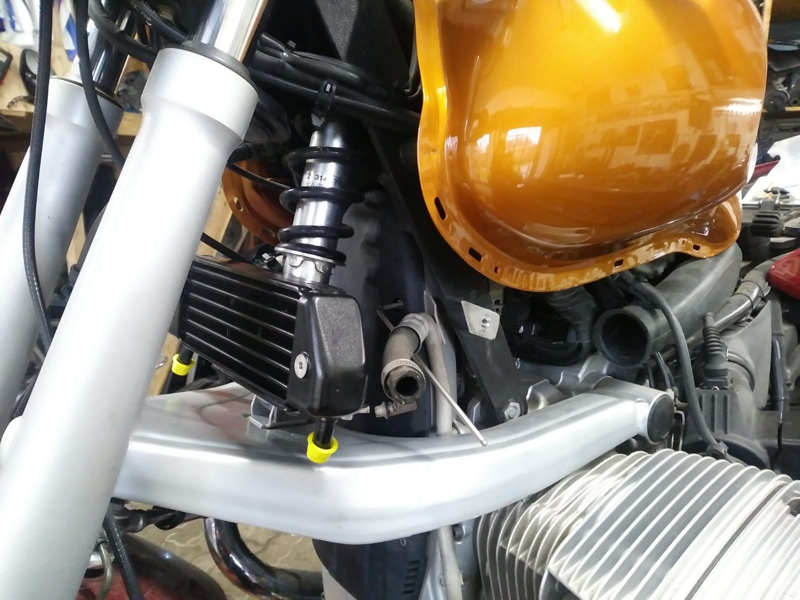

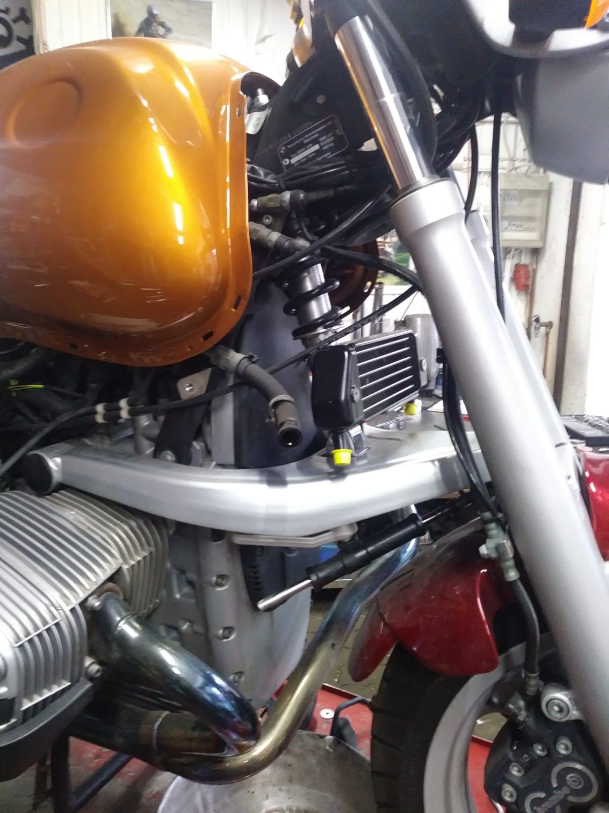

Und der Kühler auf dem Telelever. Optisch wäre er weiter unten und weiter hinten schöner gewesen. So ist es m.E. sinniger…

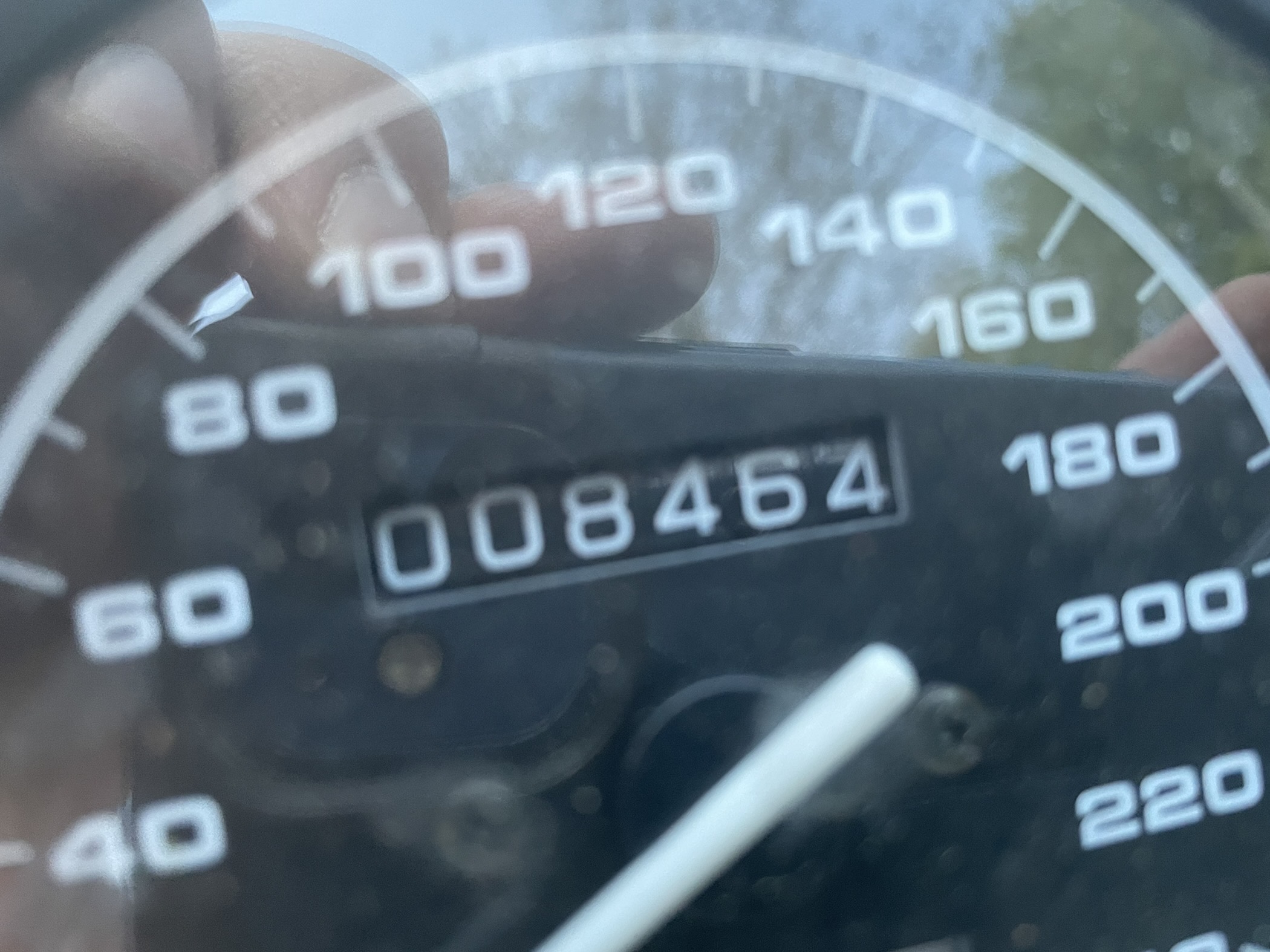

Und nun noch der Tach des alten Flat Twins:

Was hast du denn für einen Ölkühler genommen?
Von der GS ist der doch nicht, oder?

Beim Ölkühler der R11x0GS zeigen die Anschlüsse nach hinten, was hier eleganter wäre.
Von Unitgarage gibt es einen schönen Umbausatz zur Verlegung unterhalb des Telelevers, nur ist der Preis dafür sehr selbstbewusst...
https://www.unitgarage.de/niedriger_kuh ... 50_gs_1100

Guten Morgen, ich habe den Behördenölkühler (passend zur R1100R genommen. Der ist (glaube ich) dicker als der GS-Kühler und sollte mehr „leisten“ können.
Hier der Link:
https://www.ersatzteile-motorrad-bmw.d ... /516710402

R850scrambleR hat geschrieben: 28. April 2022, 22:28 Beim Ölkühler der R11x0GS zeigen die Anschlüsse nach hinten, was hier eleganter wäre.
Definitely! Hatte den original Behördenölkühler gekauft, da ich die Kühlleistung für höher einschätze. Vermutlich dürfte aber auch die Leistung des GS-Kühlers jederzeit ausreichen. Ist ja auch der selbe Motor. Jetzt lasse ich aber meinen Kühler für diese Saison erst mal dran.
R850scrambleR hat geschrieben: 28. April 2022, 22:28Von Unitgarage gibt es einen schönen Umbausatz zur Verlegung unterhalb des Telelevers, nur ist der Preis dafür sehr selbstbewusst...
Sieht echt schicker aus - im Spritzbereich des Vorderrades wollte ich den Kühler aber nicht montieren.
der preis ist nicht selbstbewusst sondern wucher
gruß aus coburg

NilsHamburg hat geschrieben: Definitely! Hatte den original Behördenölkühler gekauft, da ich die Kühlleistung für höher einschätze. Vermutlich dürfte aber auch die Leistung des GS-Kühlers jederzeit ausreichen. Ist ja auch der selbe Motor. Jetzt lasse ich aber meinen Kühler für diese Saison erst mal dran.
Irgendwas ist immer ;-)
