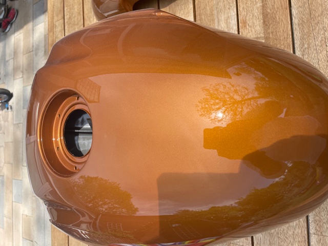

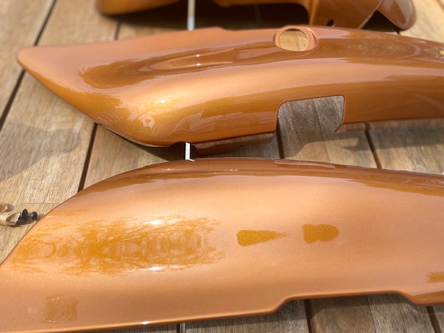

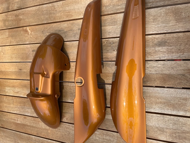

Jetzt noch die Lackteile in gold/orange:

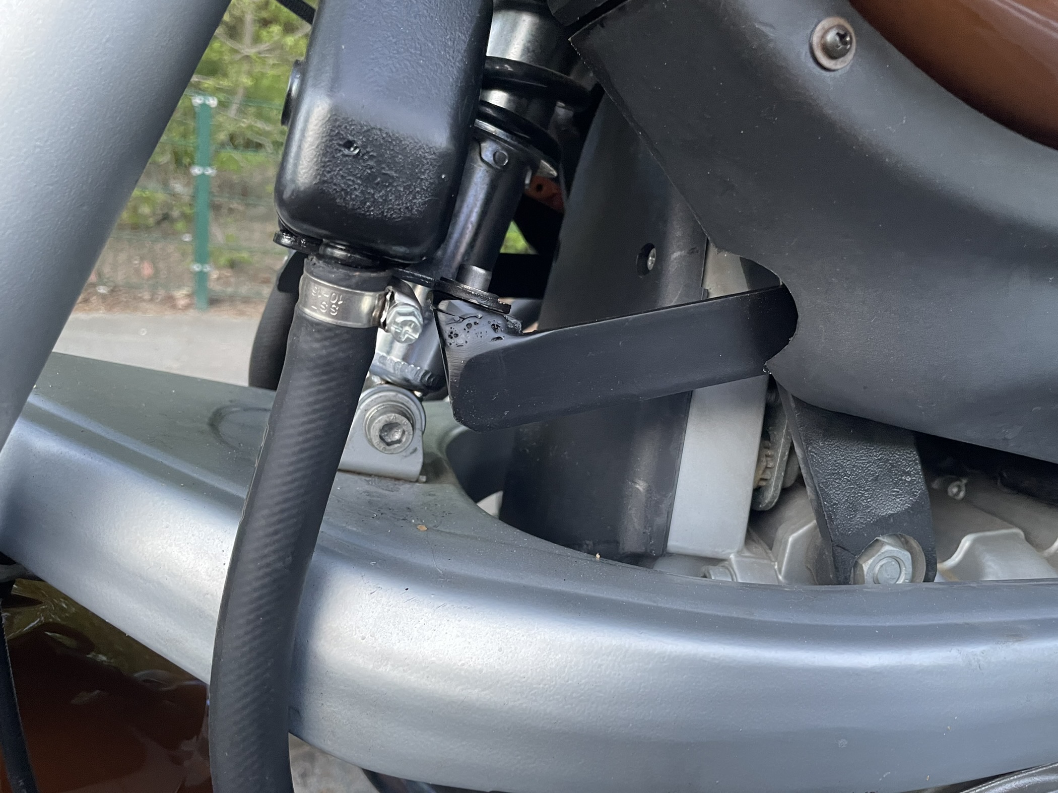

Der Halter ist gerade beim Pulverbeschichter - war ein bisschen schwieriger als gedacht….
Und richtig: Stahlflexleitungen (Hydraulikschläuche aus dem Landmaschinenbau)

NilsHamburg hat geschrieben: Der Halter ist gerade beim Pulverbeschichter - war ein bisschen schwieriger als gedacht….
Hast Du schon Bilder vom Ölkühler-Halter?

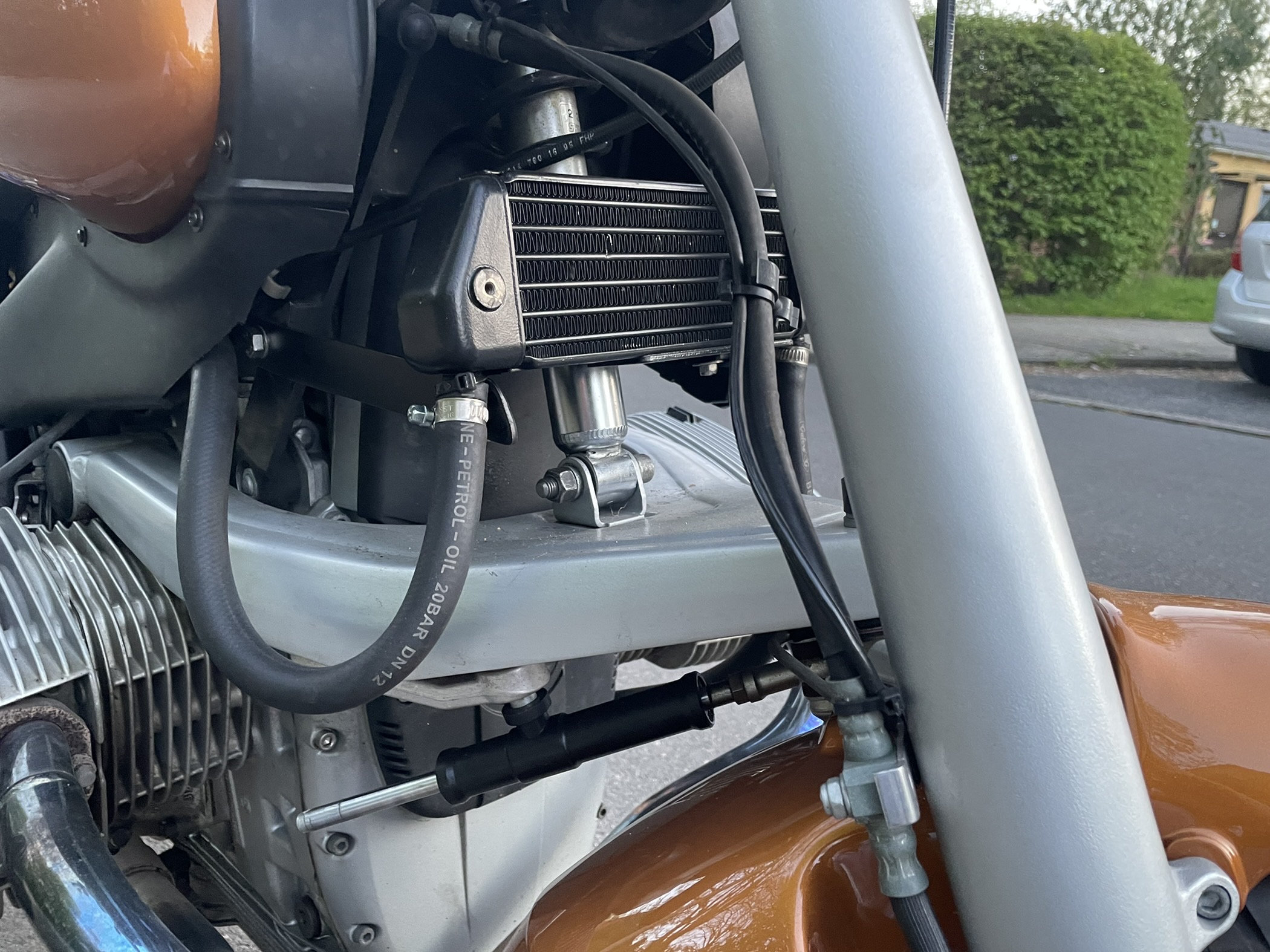

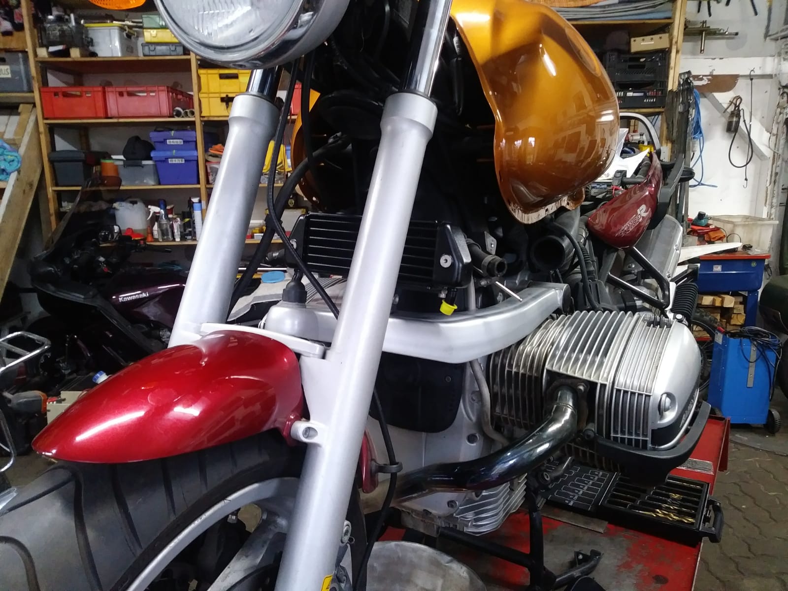

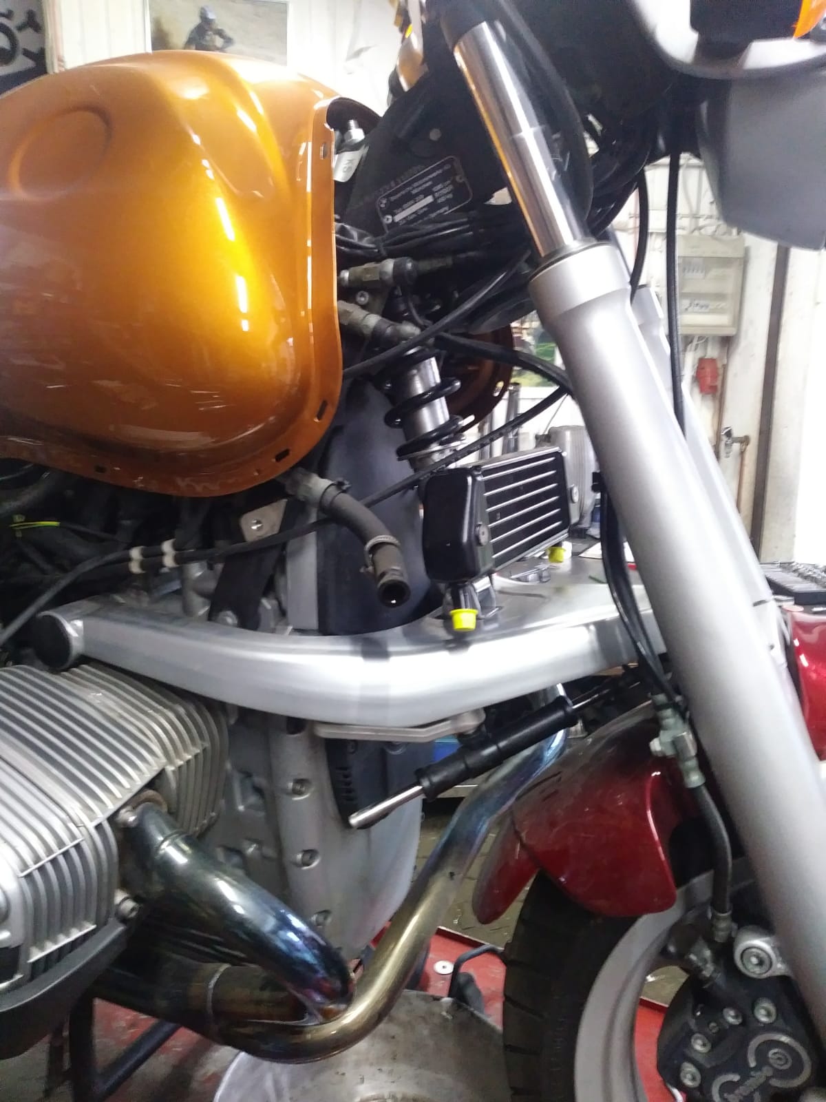

Sorry, hatte deutlich länger gedauert mit dem Abholen. Corona und Ostwrn sei dank. Aber gestern war es soweit. Nun Die Bilder für die Saison 2022. Die Bilder für 2023 habe ich schon im Kopf😎
NilsHamburg
Beiträge: 158
Registriert: 1. Oktober 2017, 16:17
Mopped(s): R1100R
Wohnort: Hamburg
Re: Mein FLAT-TWIN (R1100R) Aufbau-Threat
#17 Beitrag von NilsHamburg »

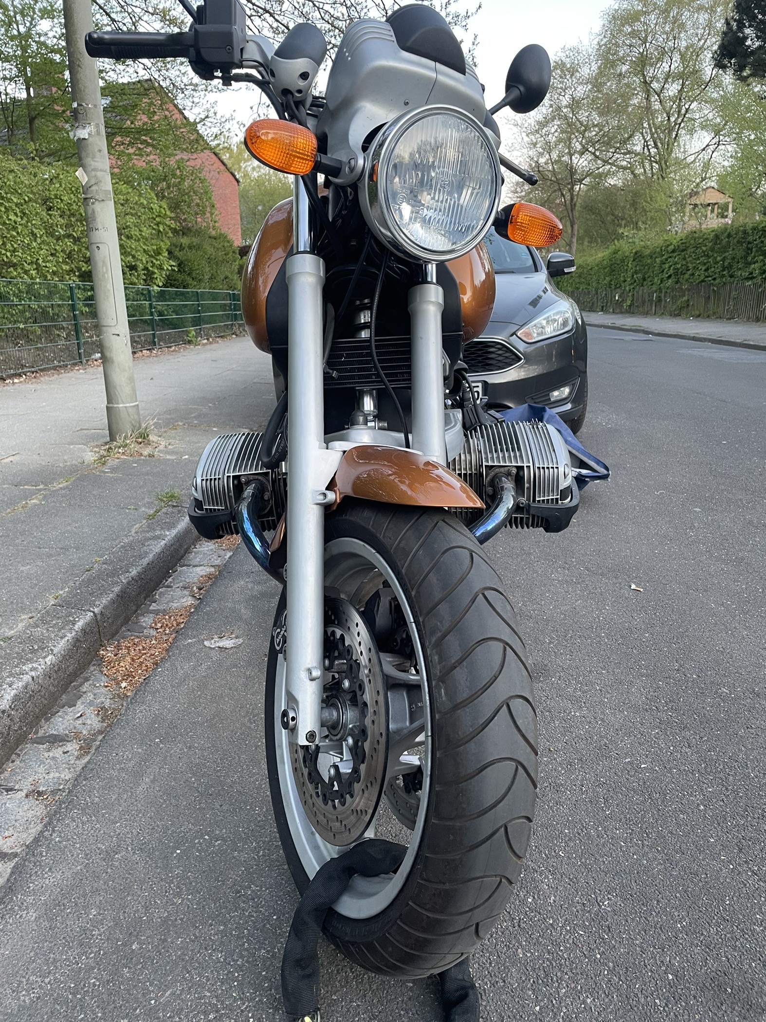

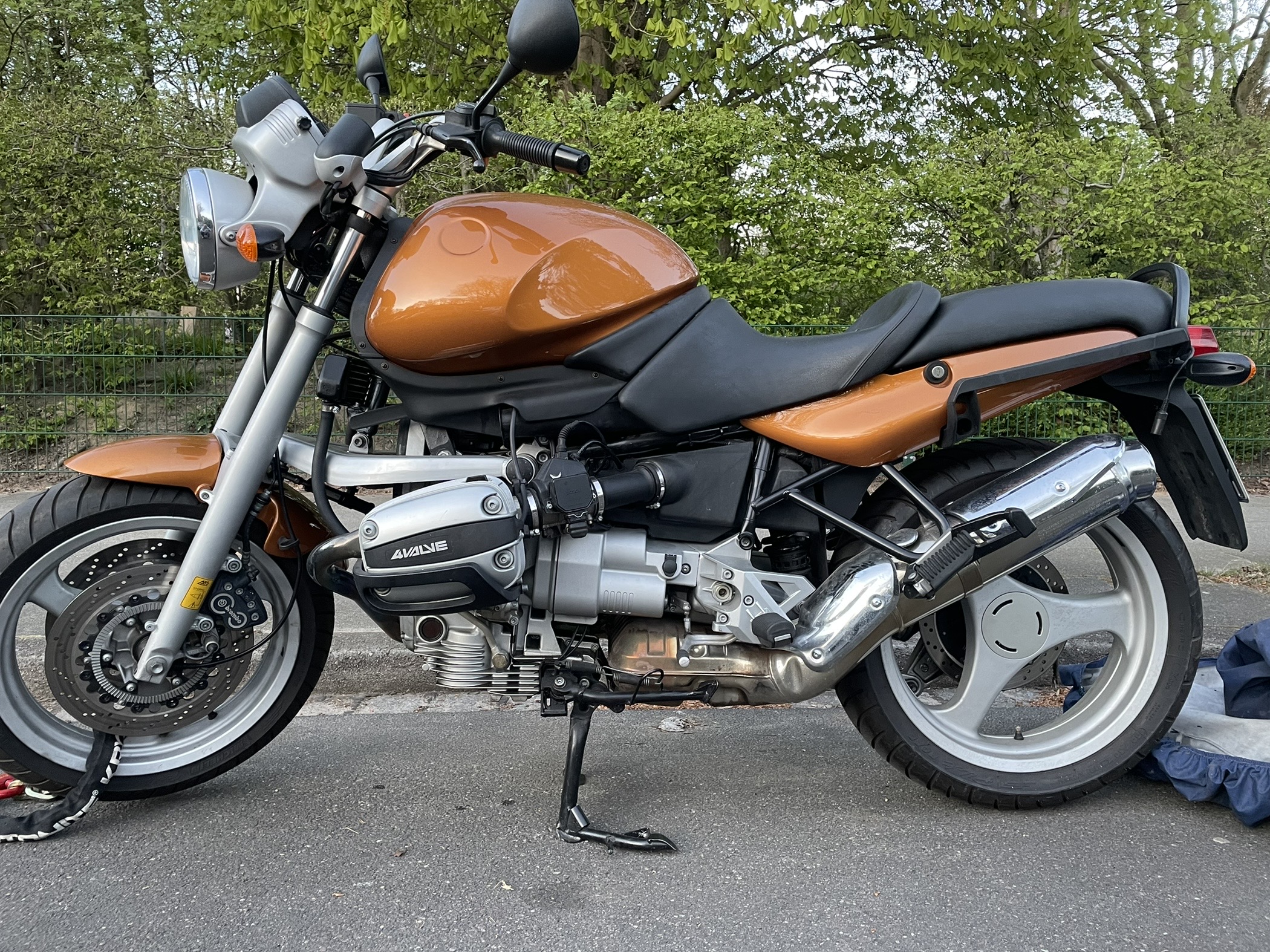

Die ersten Bilder von vorne und von der Seite - mit nackten Ohren 👂
(1.39 MiB) Noch nie heruntergeladen
(1.29 MiB) Noch nie heruntergeladen
Zuletzt geändert von NilsHamburg am 28. April 2022, 19:00, insgesamt 1-mal geändert.

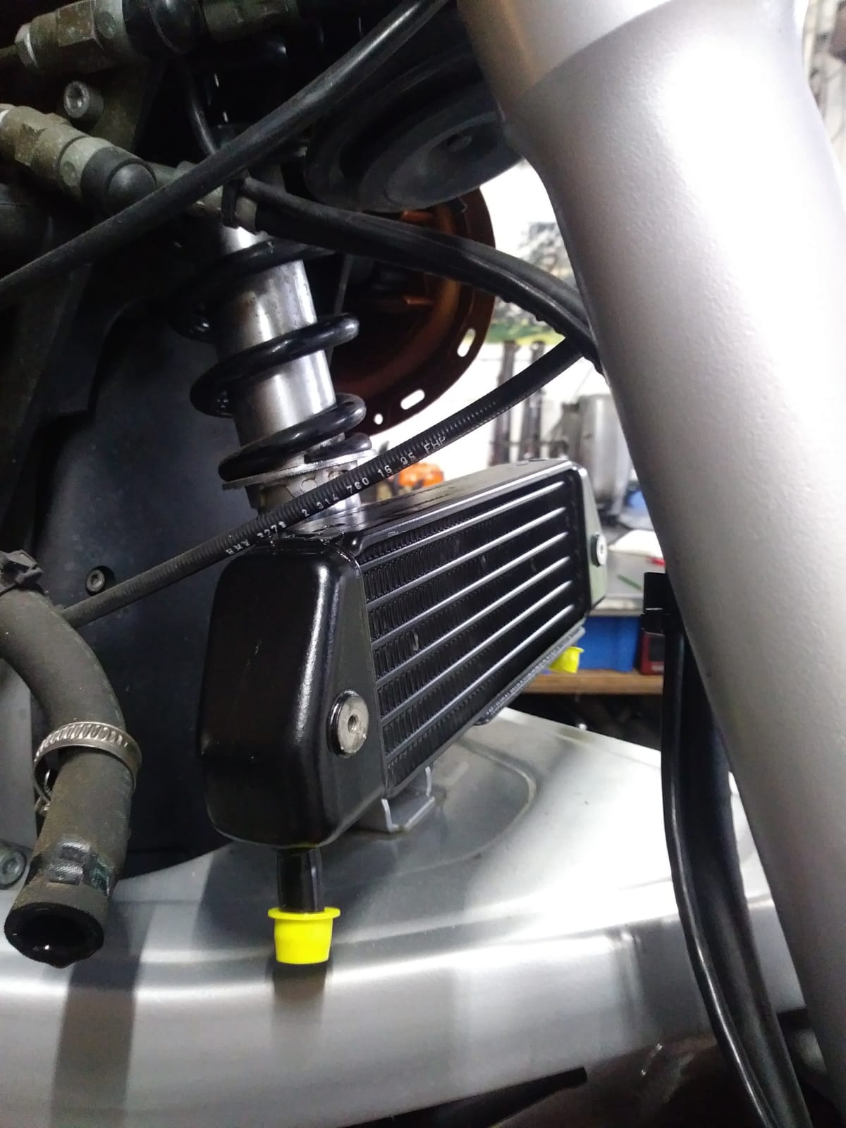

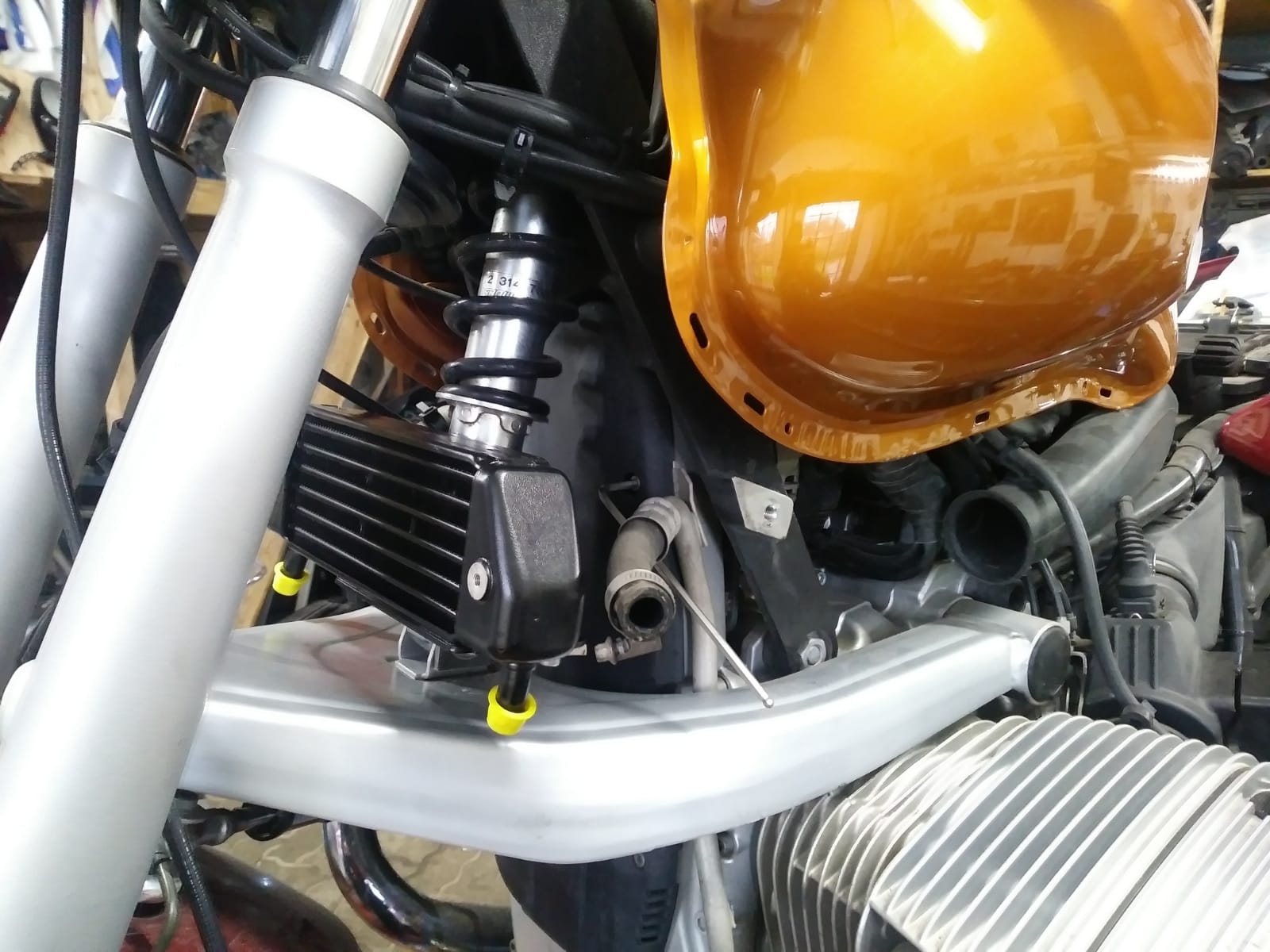

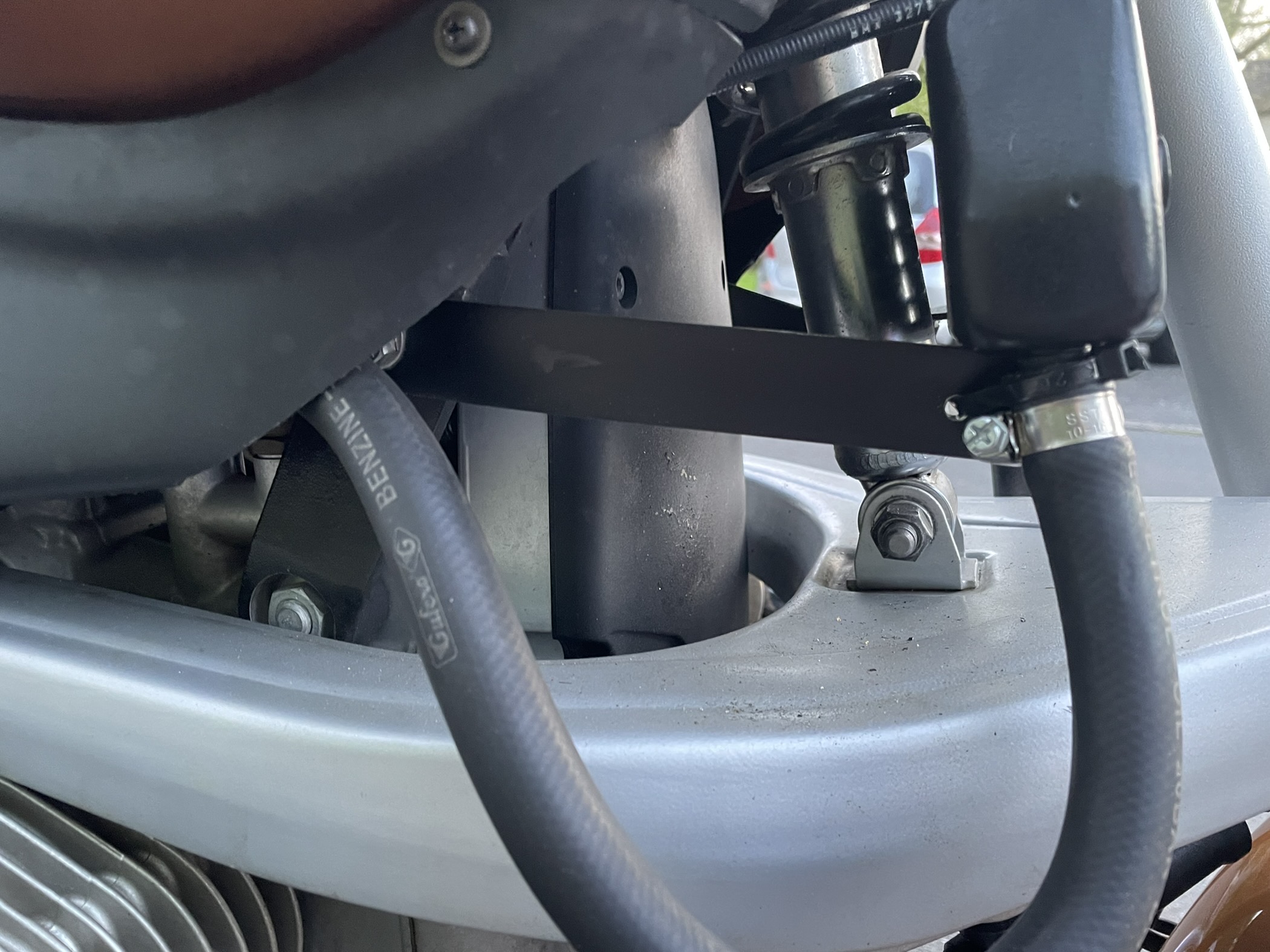

Und der Kühler auf dem Telelever. Optisch wäre er weiter unten und weiter hinten schöner gewesen. So ist es m.E. sinniger…
(730.79 KiB) Noch nie heruntergeladen
(650.15 KiB) Noch nie heruntergeladen
(583.6 KiB) Noch nie heruntergeladen

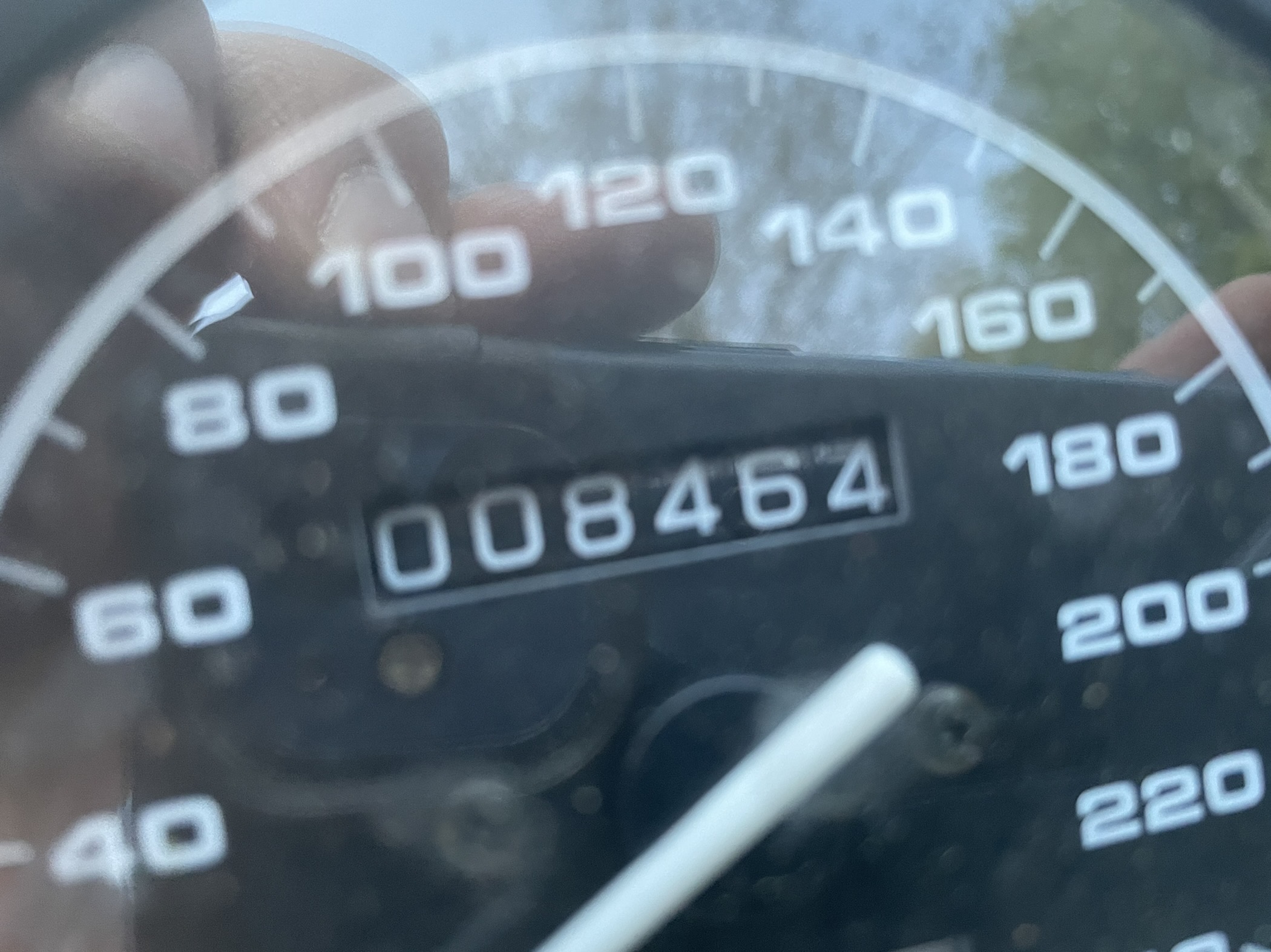

Und nun noch der Tach des alten Flat Twins:
(563.23 KiB) Noch nie heruntergeladen

Was hast du denn für einen Ölkühler genommen?
Von der GS ist der doch nicht, oder?
R850scrambleR
Beiträge: 2216
Mopped(s): R850scrambleR
Wohnort: scrambler-city.ffm
#21 Beitrag von R850scrambleR »
Beim Ölkühler der R11x0GS zeigen die Anschlüsse nach hinten, was hier eleganter wäre.
Von Unitgarage gibt es einen schönen Umbausatz zur Verlegung unterhalb des Telelevers, nur ist der Preis dafür sehr selbstbewusst...
https://www.unitgarage.de/niedriger_kuh ... 50_gs_1100
NilsHamburg
Beiträge: 158
Mopped(s): R1100R
Wohnort: Hamburg
#22 Beitrag von NilsHamburg »
Guten Morgen, ich habe den Behördenölkühler (passend zur R1100R genommen. Der ist (glaube ich) dicker als der GS-Kühler und sollte mehr „leisten“ können.
Hier der Link:
https://www.ersatzteile-motorrad-bmw.d ... /516710402
NilsHamburg
Beiträge: 158
Mopped(s): R1100R
Wohnort: Hamburg
#23 Beitrag von NilsHamburg »
R850scrambleR hat geschrieben: 28. April 2022, 20:28 Beim Ölkühler der R11x0GS zeigen die Anschlüsse nach hinten, was hier eleganter wäre.
Definitely! Hatte den original Behördenölkühler gekauft, da ich die Kühlleistung für höher einschätze. Vermutlich dürfte aber auch die Leistung des GS-Kühlers jederzeit ausreichen. Ist ja auch der selbe Motor. Jetzt lasse ich aber meinen Kühler für diese Saison erst mal dran.
R850scrambleR hat geschrieben: 28. April 2022, 20:28Von Unitgarage gibt es einen schönen Umbausatz zur Verlegung unterhalb des Telelevers, nur ist der Preis dafür sehr selbstbewusst...
Sieht echt schicker aus - im Spritzbereich des Vorderrades wollte ich den Kühler aber nicht montieren.
