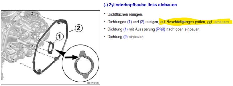

Die Dichtungen der Zylinderkopfhabe wurden bei mir zuletzt vor > 5 Jahren ersetzt, bis heute dicht.
Ist der Luftfilter bei der Wassergekühlten so verbaut (5 AWs)?
Ansonsten sieht die Rechnung plausibel aus und ohne den Reifenwechsel im Rahmen.
Wusste gar nicht, dass der neue Motor eine Einfachzündung hat, again what learned.

Re: 20.000er Inspektion zzgl. neue Reifen - was darf das kosten?
Das Problem aus Sicht der Werkstatt ist eben, wenn sie nicht wechselt und nicht dicht ist, wird die Arbeit 2 x gemacht. Deshalb gehen die kein Risiko ein. Man kann sich die Teile aber auch geben lassen und beim nächsten Wechsel diese beistellen. Dann sollte das Risiko beim Beisteller liegen.Die Dichtungen der Zylinderkopfhabe wurden bei mir zuletzt vor > 5 Jahren ersetzt, bis heute dicht.
Das Risiko liegt in jedem Fall beim Auftraggeber (mir), der den Wechsel nicht wünscht. Bisher hat meine Werkstatt dem Wunsch immer stattgegeben.

Laut Arbeitsanweisung (R1200xx) ist die Dichtung erst zu reinigen, prüfen und nur bei Defekt (ggf.) zu ersetzen. Also geht BMW davon aus, dass sie mehrfach verwendet werden kann und wenn der Mechanikus einigermaßen sauber arbeitet funktioniert dies auch.
Wenn er im Stress ist, weg und neu, geht schneller und ... es freut sich der Controller
