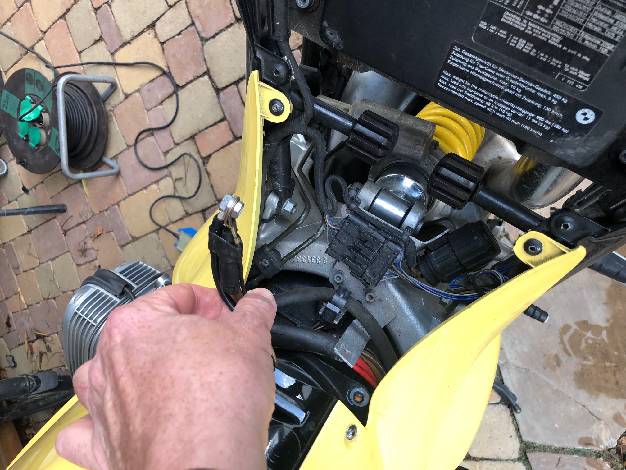

Re: Batterie laden über Bordsteckdose
Ich habe an meiner R850R in der +Leitung einen Unterbrechungsschalter (30A) eingebaut, mit dem ich bei der Einwinterung und nach dem Vollladen den Batteriestromkreis öffne.
Der berühmte Natoknochen. Ich befürchte allerdings, dass der mit 30 A etwas unterdimensioniert ist. Immerhin geht da auch der Anlasserstrom drüber.
Geht der Anlasserstrom nicht direkt von der Batterie wenn der Magnetschalter anzieht?
Natoknochen sind für sehr hohe Ströme ausgelegt (200 - 1000A+++).
Wenn der Schalter in der Batterieplusleitung ist, geht ALLES da drüber.DirtySanchez hat geschrieben: 29. November 2023, 06:51 Geht der Anlasserstrom nicht direkt von der Batterie wenn der Magnetschalter anzieht?
Dann ist das hier kein Original Natoknochen:CDDIETER hat geschrieben: 29. November 2023, 08:15Natoknochen sind für sehr hohe Ströme ausgelegt (200 - 1000A+++).
Wie ich gelesen habe, ist "der Knochen" ja nur der Schlüssel, nicht der Schalter.Musikkaiser hat geschrieben: 28. November 2023, 14:36 Ich habe an meiner R850R in der +Leitung einen Unterbrechungsschalter (30A) eingebaut, ...
na ja 30 A reichen sicher nicht für den Anlasser= der wird dann heiß beim Start.
Natoschalter ist sehr in Ordnung aber eben nicht geeignet von der Größe, da muss man 1 m Verlängerungskabel verbauen, um den in eine Verkleidung zu bauen.. auch nichts. ich habe 2 dicke kurze Batteriekabel bei der R1100S unter den Sitz gelegt und die M6 Oesen miteinander verschraubt, so komme ich gut dran habe nur 10 cm Kabel und eine Fremdstartmöglichkeit Plus,
gut abisoliert mit Silikonschlauch de drübergezogen wird über die ganz kurze M6 Schraube.
Es gibt kleine Batterietrennschalter 150 A auf den Pool aber da muss man auch an die Batterie kommen.
