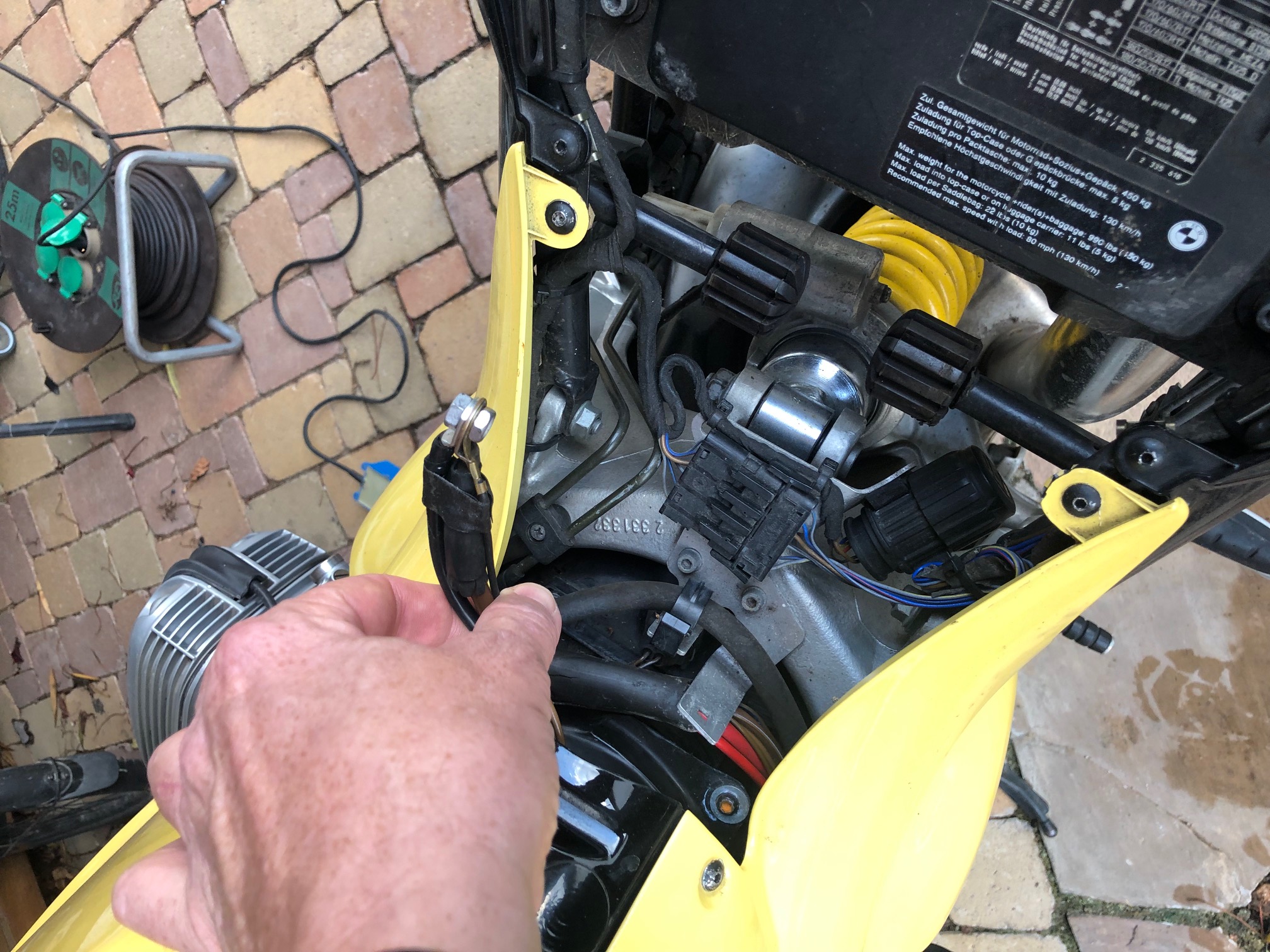

Beiträge: 4234
Wohnort: 74821 Mosbach OT
Re: Batterie laden über Bordsteckdose
#24 Beitrag von teileklaus »
na ja 30 A reichen sicher nicht für den Anlasser= der wird dann heiß beim Start. :shock:
Natoschalter ist sehr in Ordnung aber eben nicht geeignet von der Größe, da muss man 1 m Verlängerungskabel verbauen, um den in eine Verkleidung zu bauen.. auch nichts. ich habe 2 dicke kurze Batteriekabel bei der R1100S unter den Sitz gelegt und die M6 Oesen miteinander verschraubt, so komme ich gut dran habe nur 10 cm Kabel und eine Fremdstartmöglichkeit Plus, :thumbup: gut abisoliert mit Silikonschlauch de drübergezogen wird über die ganz kurze M6 Schraube.
Es gibt kleine Batterietrennschalter 150 A auf den Pool aber da muss man auch an die Batterie kommen. :thumbdown:
