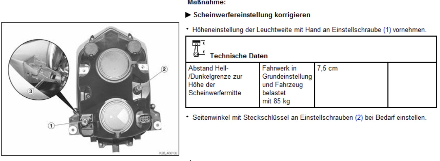

Moin zusammen,
mein Licht blendet den Gegenverkehr und ich würde es gern einstellen. Hat jemand ein Bild aus einem Handbuch o.ä. wo ich erkennen kann, welche Schrauben ich drehen muss, damit der Scheinwerfer wieder mehr gen Straße leuchtet?
Im Voraus vielen Dank für Eure Unterstützung!

Welcher Beladungszustand?
Wie steht die Leuchtweitenregulierung, siehe "Verbotenes Buch"
Ansonsten ist rechts neben dem Hebel zur LWR eine Einstellschraube.

Mit dem verbotenen Buch kann ich nicht viel anfangen, mit dem Foto allerdings schon.joerg58kr hat geschrieben: 10. Mai 2024, 18:39 Welcher Beladungszustand?
Vielen Dank! Damit komme ich erst einmal weiter!
VG
Hagber
