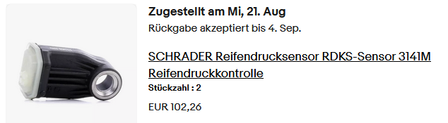

Kleine Zwischenfrage, ich konnte jetzt das 3141M für 53€ in Ebay schiessen, aber da fehlt ja dann noch das Winkelventil oder reicht die eine Schraube?

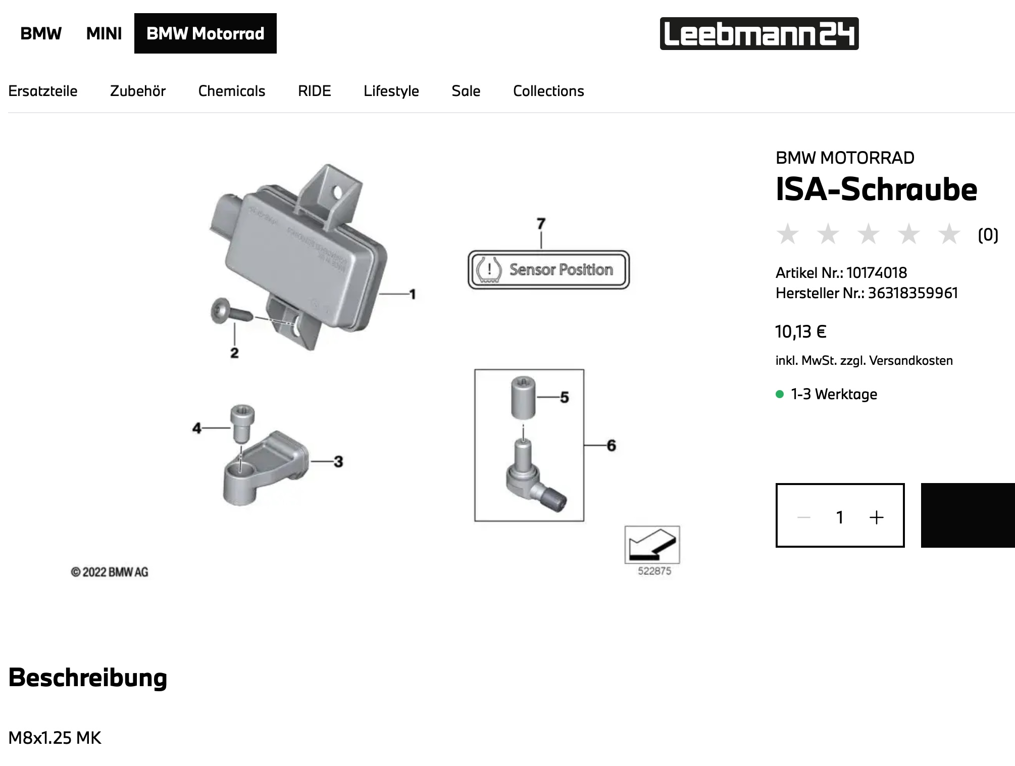

BMW ISA-Schraube
K26 K27 K28 K29 K40 K43 K44 K48 K50 K52 K53 K54 K61 K70 K71 K73 K80 K83 K84
36318359961

Position 4
Ich habe extra bei Leebmann nachgefragt.
Es wird der neue Schrader Sensor und die ISA Schraube geliefert.

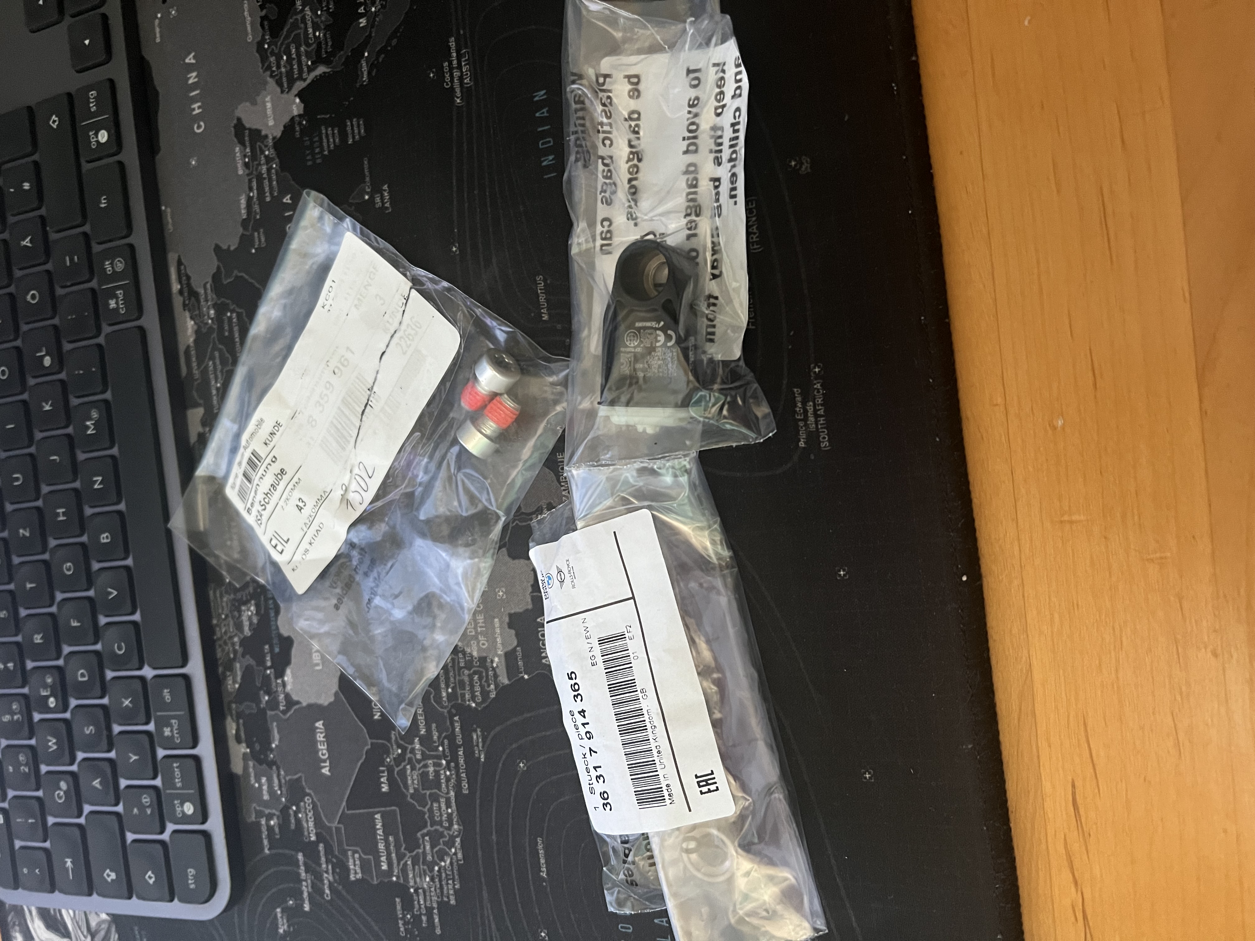

Das habe ich heute bekommen........

Sieht korrekt aus. Neuerer Sensor = kurze Bolzen

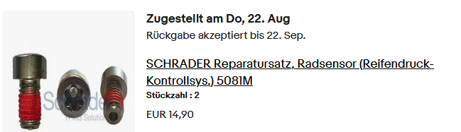

Der oben angezeigte Preis (14,90€) ist für 2 Schrauben, ist zwar auch noch viel. Aber der Schrader Reparatursatz 5081M, wie es genau heisst, wird für 7,38 € incl. MWSt/Stück plus Versand gehandelt.
Sicher tut es auch jede andere passende Torx-Schraube in passender Länge/Güte und Schraubensicherung.
Bei BMW verlangt für die entsprechende ISA Schraube (M8x1.25 MK) übrigens über 10,-€/Stück
