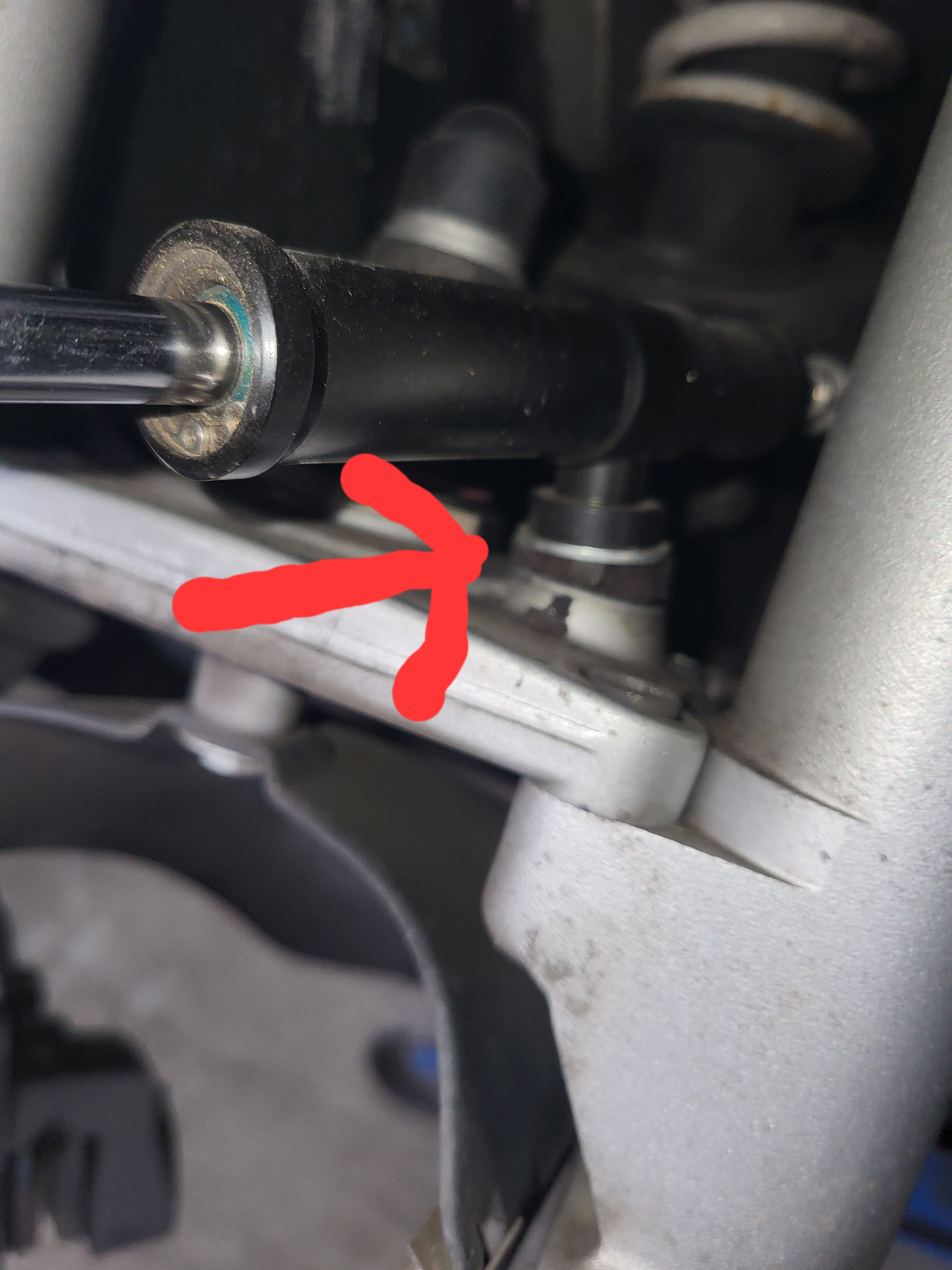

da ich an meiner 589 die Gabel neu abgedichtet habe, ist mir in dem Zuge aufgefallen das unter dem Lenkungsdämpfer eine Gummischeibe sitzt, welche sich in Wohlgefallen auflöst. Ich habe mal versucht das auf dem Foto zu markieren.
Gibt es die Scheibe einzeln? Im BMW Teileprogramm habe ich das Bild vom Lenkungsdämpfer gefunden, aber ich wüsste nicht welches Teil da dieses Gummi sein soll.

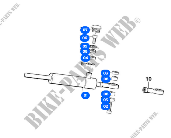

Re: Lenkungsdämpfer Montageteil
die Position 3 ist der Schaumstoff, der liegt 2x unter dem Kugelkopf.

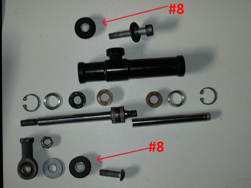

Dann ist die #8 die Innenhülse richtig?
Aussen Schaumstoff #3, innen Metall #8
