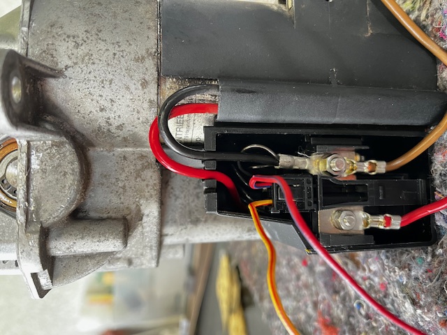

Man nehme ...:
einen kleinen Haken o.ä. und ziehe den kleinen rechteckigen Stecker, mit dem die Steuerleitungen (rot/schwarz u gelb/rot) angeschlossen sind, waagrecht ab ...
Nun mit einer Prüfleitung mit Kroko-Klemmen (klein!) den rechten Pin in dem Kasten (der, wo zuvor die gelb/rote Leitung dran war, mit Batterie PLUS verbinden - Zündung kann AUS sein -
Diese beiden Anschlüsse steuern das Relais und das schaltet den Motorstrom durch. D.h., wenn auf diese Art der eMotor läuft, ist dieser ok und das Relais auch, denn wäre es defekt, würde der eMotor nicht laufen.
Insgesamt bitte mit echter Vorsicht hantieren, der Motoranschluß geht über den Kabelbaum direkt an die Batterie und hat keine Sicherung oder Schalter dazwischen!!! Im Zweifelsfall klemmt man die Batterie-Masse ab.
Im Bild zu sehen - steht auf dem Kopf ...

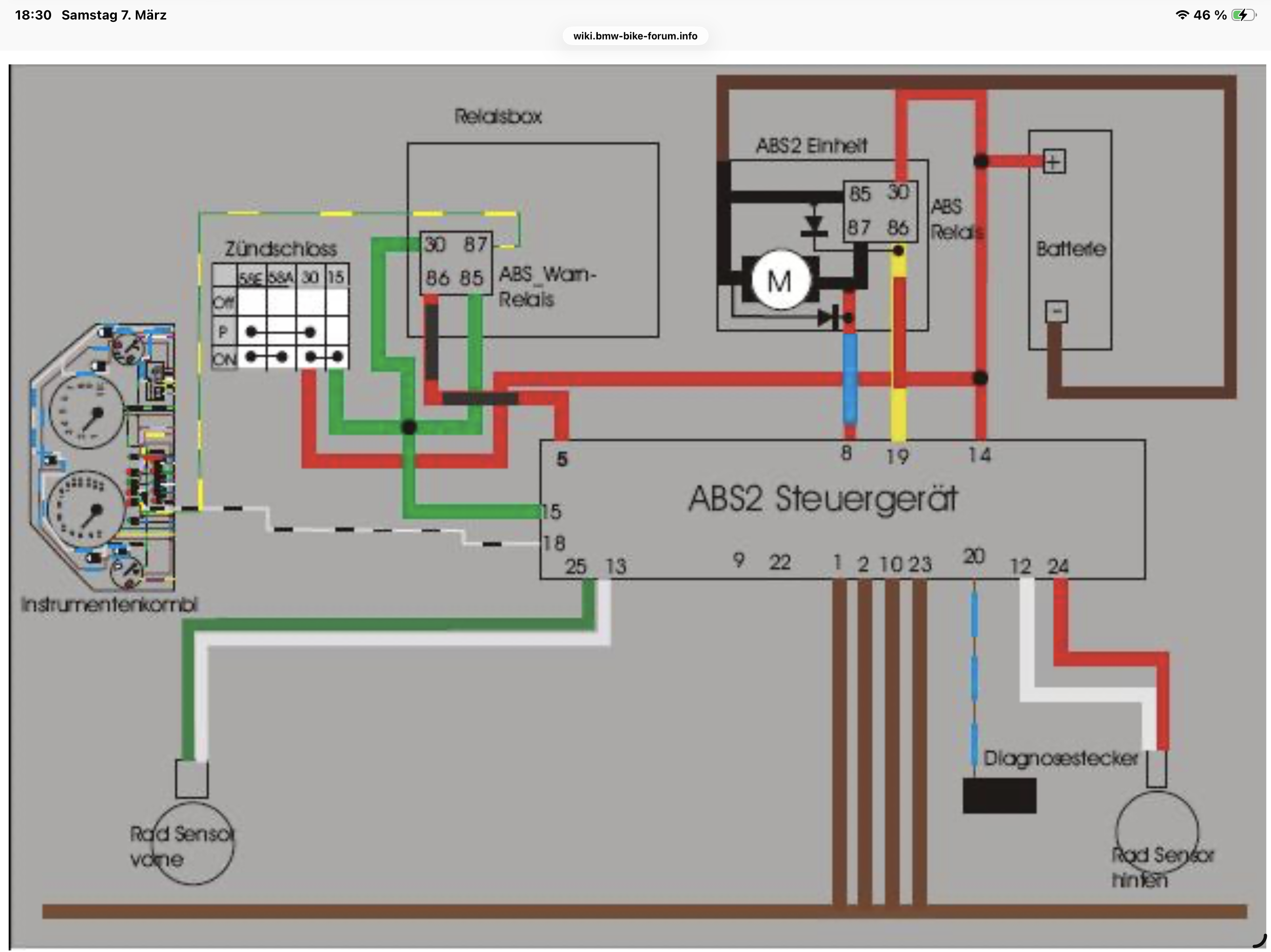

Die Belegung vom Blauen Stecker PIN 2 ist am Stecker ABS PIN 20 Durchgang geprüft
PIN 20 an Masse gelegt - Zündung an ABS linker Schalter oben im Cockpit gedrückt - keine Reaktion. ( ist die alte 11 mit dem Mittigen Tacho )

sollte mE Pin 21 sein, zähl nochmal nach.BMW2GESPANN hat geschrieben: 7. März 2026, 13:35 Die Belegung vom Blauen Stecker PIN 2 ist am Stecker ABS PIN 20 Durchgang geprüft
Der ABS-Knopf (GS) schließt Masse von Pin 21 auf Pin 10; wenn kein ABS-Knopf vorhanden, muss man Pin 21 extern an Masse legen, um Fehler löschen zu können.
Der Kabelbaumanschluß des ABS hat jede Menge Masseanschlüsse, da darf man sich nicht irreleiten lassen mit Durchgangsprüfungen, Masse ist Masse, egal an welchem Pin.

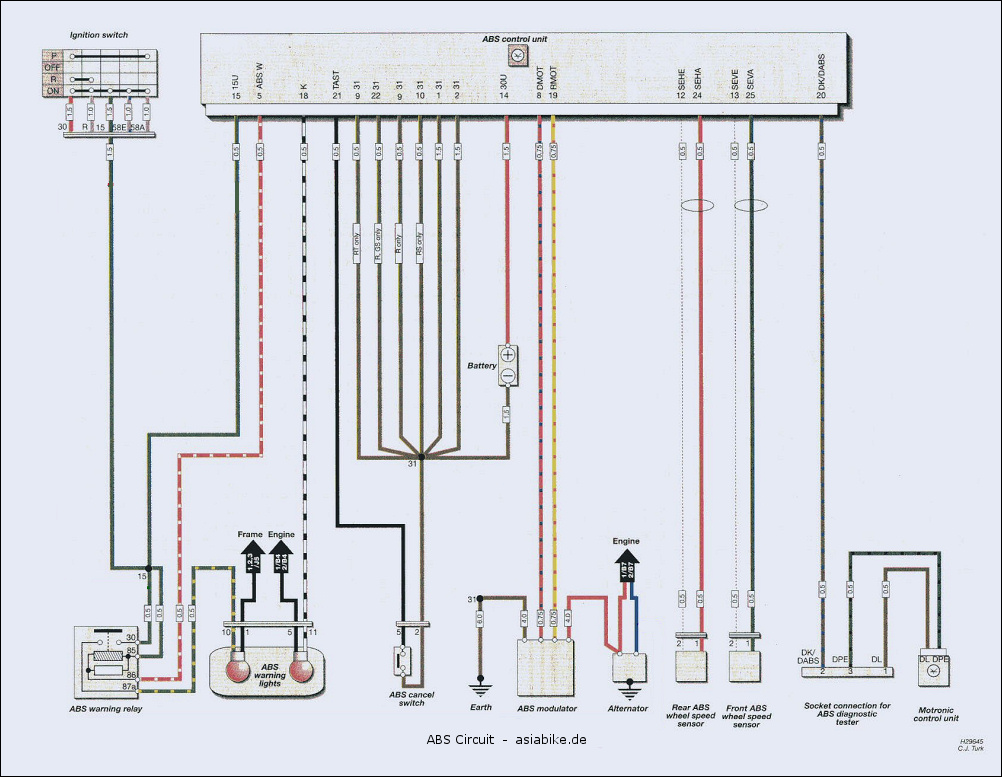

Ich habe das hier gefunden, PIN 20.
Werde das aber heute nochmal prüfen.

Nochmal geprüft - Blauer Stecker Kabel Brau/Blau PIN 2 geht auf ABS Stecker PIN 20 Kabel Braun /Blau.
(PIN 21 Schwarzes Kabel)

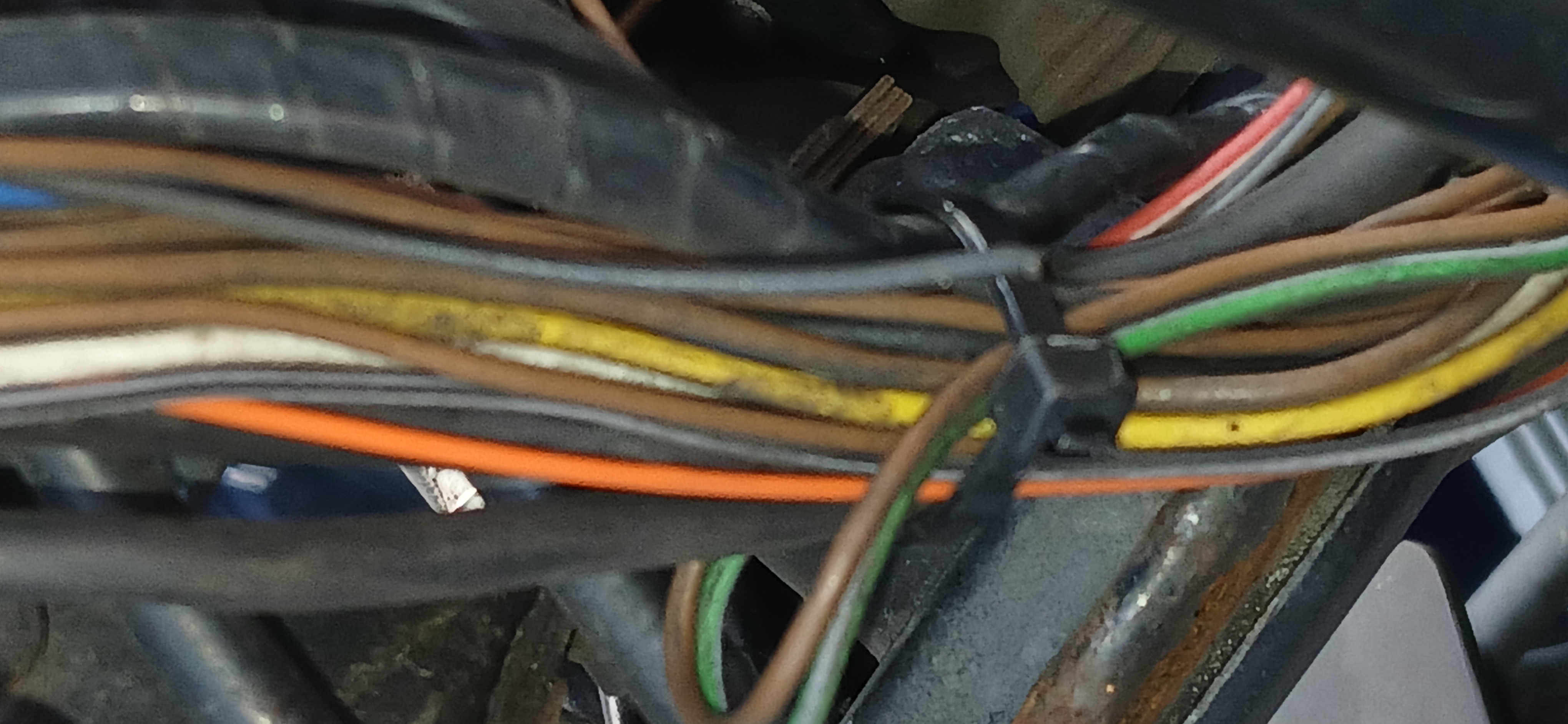

Kein Durchgang gemessen, Kabelbruch direkt unter der Klemme.
(ja ein *S----ß* Kabelbaum von BMW, die Gummihülle löst sich immer mehr auf)

Kabel verlötet-Schrumpfschlauch drüber. Fehlerspeicher versucht zu löschen
hat funktioniert.

Vielen Dank für eure Hilfe. Jetzt kann ich mit einen Multimeter halbwegs um gehen, am liebsten würde ich mir ein R1100R im besseren Zustand besorgen, mit unter 50000 km, meine hat 130000 km als Gespann runter und alles umbauen. Mal sehen.
Hätte das nachverfolgen sollen das sich der Fehlerspeicher nicht zurückstellen läßt #1 hatte am Schalter ja auch versucht zu messen habe da aber kein Werte bekommen. Ein Durchgangsprüfer hatte zu diesen Zeitpunkt noch nicht.
Re: ABS blinkt
... was ich schon gleich zu Anfang geschrieben hatte ... Kabel prüfen!
Aber egal, Ende gut - alles gut
