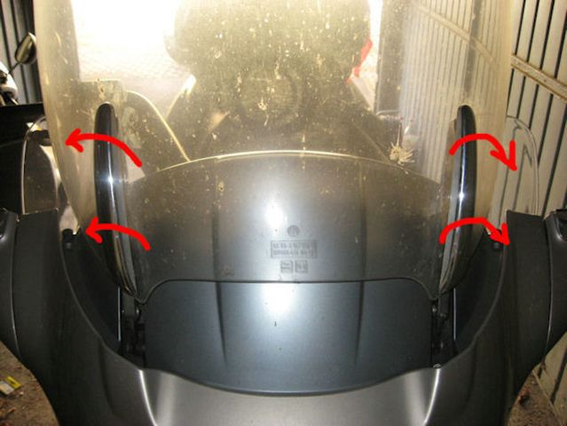

ich hab bei meiner dicken das chrompaket dabei, nun möchte ich die windschutzscheibe auswechseln. wie bekomme ich die die chromblenden ohne das sie kaputtgehen runter?, gibts da einen trick?

könnte was drinstehen 8) . Trick ist, dass du von der richtigen Seite aus abhebeln mußt :wink: .
Frag mich aber bitte nicht von welcher :roll: , kann ich mir nie merken :oops: , probiere immer :D .

Von innen her vorsichtig abhebeln

in wiki hab ich nichts gefunden.........also.... linkes element von innen nach aussen, rechtes analog? versuche morgen fotos zu machen....

Leuchte mal von hinten durch die Scheibe. Dann kann man das recht gut erkennen wie das funktioniert.

mal gucken, also ich habs geschafft.
bild1. siehe attachment
wie ich hier angemerkt habe von innen nach aussen mit ein klein wenig gefühl und kraft aufwand aufklappen
http://www.sawasdee.at/bmw/windschild2.jpg
die darunterliegenden blenden, nummerierung 1. und 2.
ps. das erste bild konnt ich nicht hochladen ich lege es als attachment bei... ( kam immer der fehler, konnte dateigrösse nicht bestimmen.....? )
http://www.sawasdee.at/bmw/windschild3.jpg
nach dem wechsel der scheiben die blenden von aussen nach innen, also mit den laschen (nummerierung 2.) zuerst einklicken und dann mit einem mittleren druck "klack" draufdrücken.
falls jemand den vorgang besser erklären kann, dann bitte ich um änderung......
